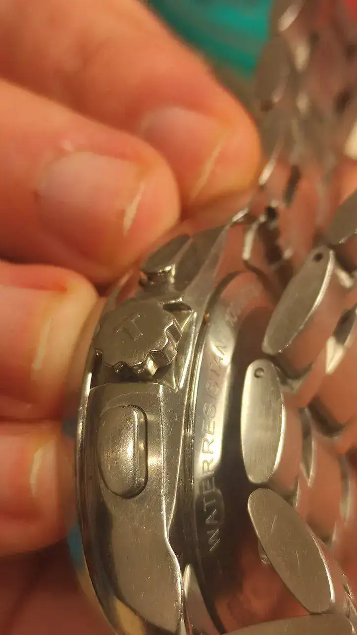

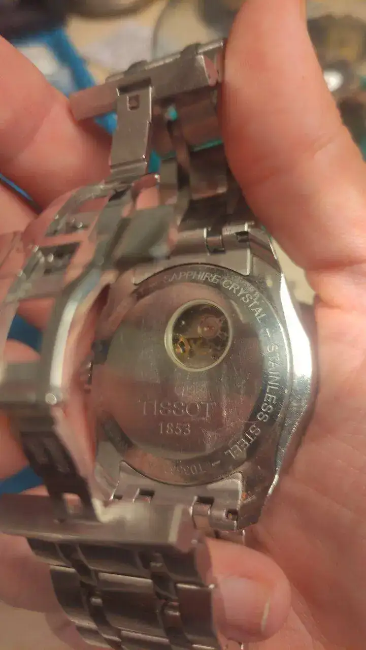

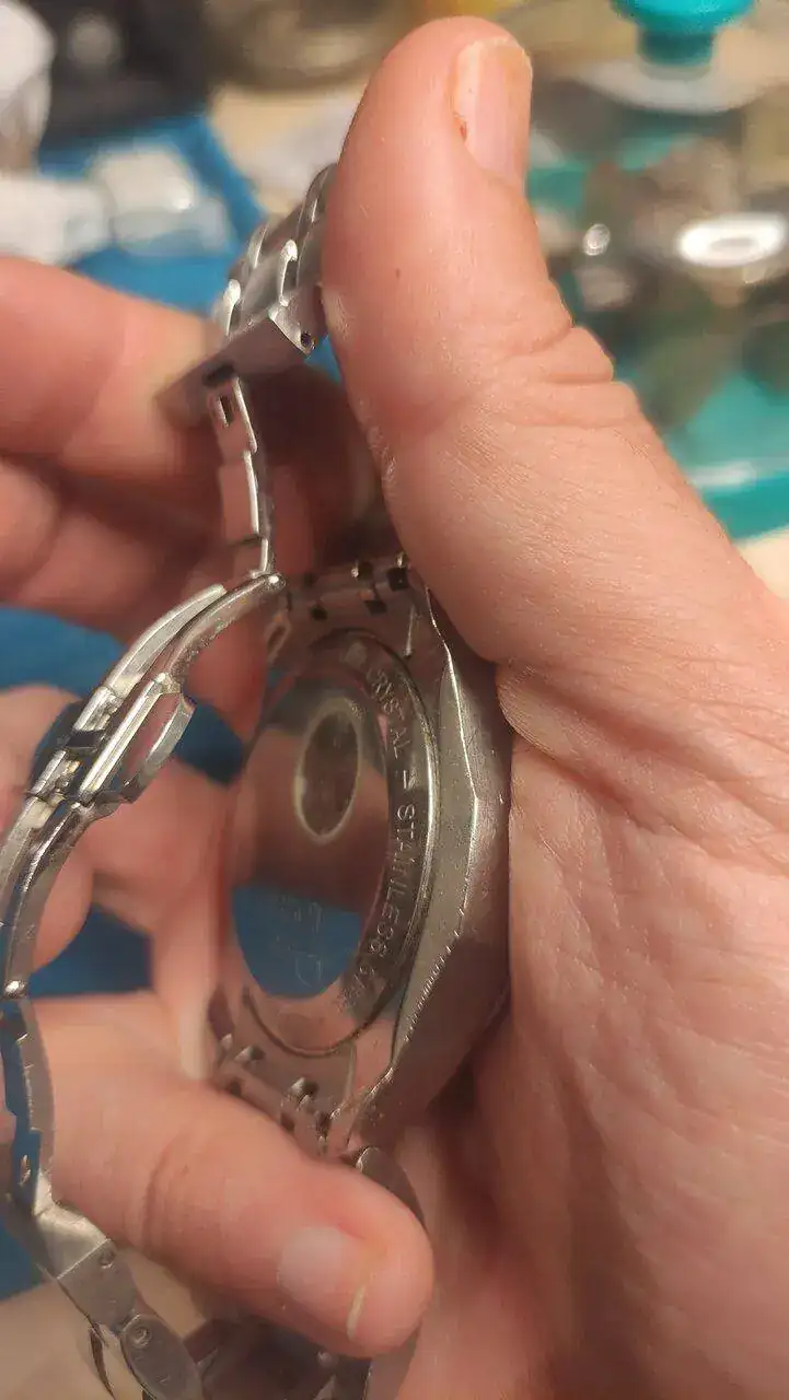

Se trata de un tissot chronograph cotourier con movimiento C01.211
Aquí tengo las fotos, no se si se abre a presión con navaja o con bomba de aire.
    36,6 KB · Visitas: 158
Buenas, ya e abierto algunos iguales son los que van a presión con la junta de teflón (roja si no recuerdo mal) haciendo palanca despacio se abre.......Buen finde ¡¡¡¡

Buenas tardes, lo abrirás mejor quitando el terminal de las 6. Llevan un rebaje por ese lado de caja. Le pones un poco de aceite entre la tapa y la caja pues llevan junta de teflón y se adhiere mucho a la caja. Con una una navaja y un plástico transparente entre el reloj y la navaja haces presión lentamente, si no sale a la primera, ves probando pero sin forzar. Acaban abriéndose siempre
Reacciones: Cacike
Muchisimas gracias, veré a ver si encuentro ese rebaje.
