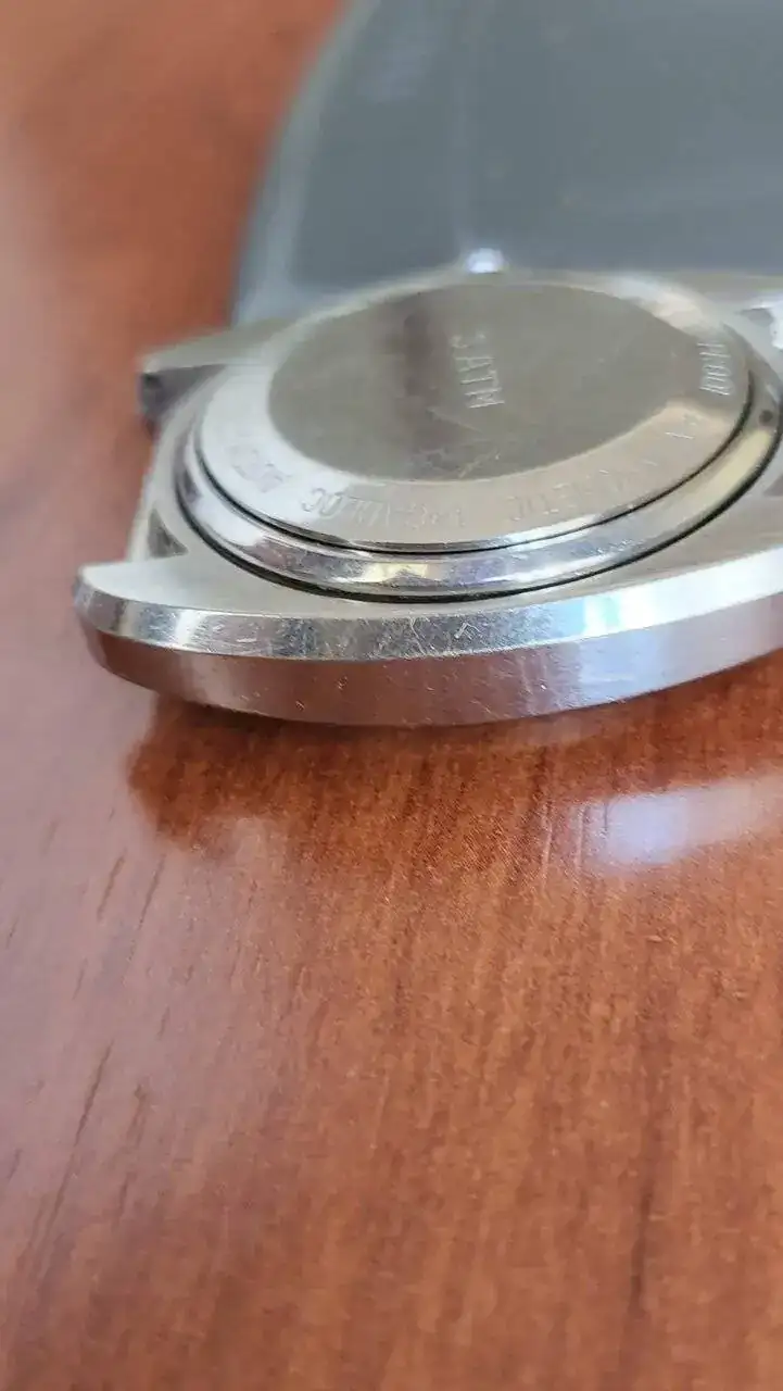

Cómo abrir esta caja?
  • Iniciador del hilo Iniciador del hilo elarte
elarte
elarte

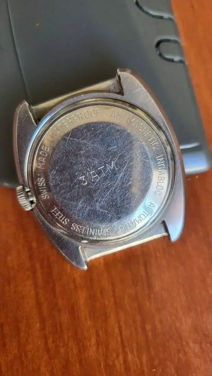

Buenos días.
Pues antes de aventurarme y meter la pata os pido consejo.
Se trata de un radiant blumar, probablemente de muy finales de los 60.
A ver si os parece lo mismo que a mí. Es como si tuviera un bisel rodeando la tapa trasera, pero eso es mi suposición.
No quiero meter la navaja, a ver si va a ser otro sistema.
Tengo una pelota de abrir cajas, también puedo probar a girar cuando llegue a casa sin arriesgarme mucho, por si fuera bayoneta......pero tal vez sepáis de que se trata y voy sobre seguro.
Muchas gracias

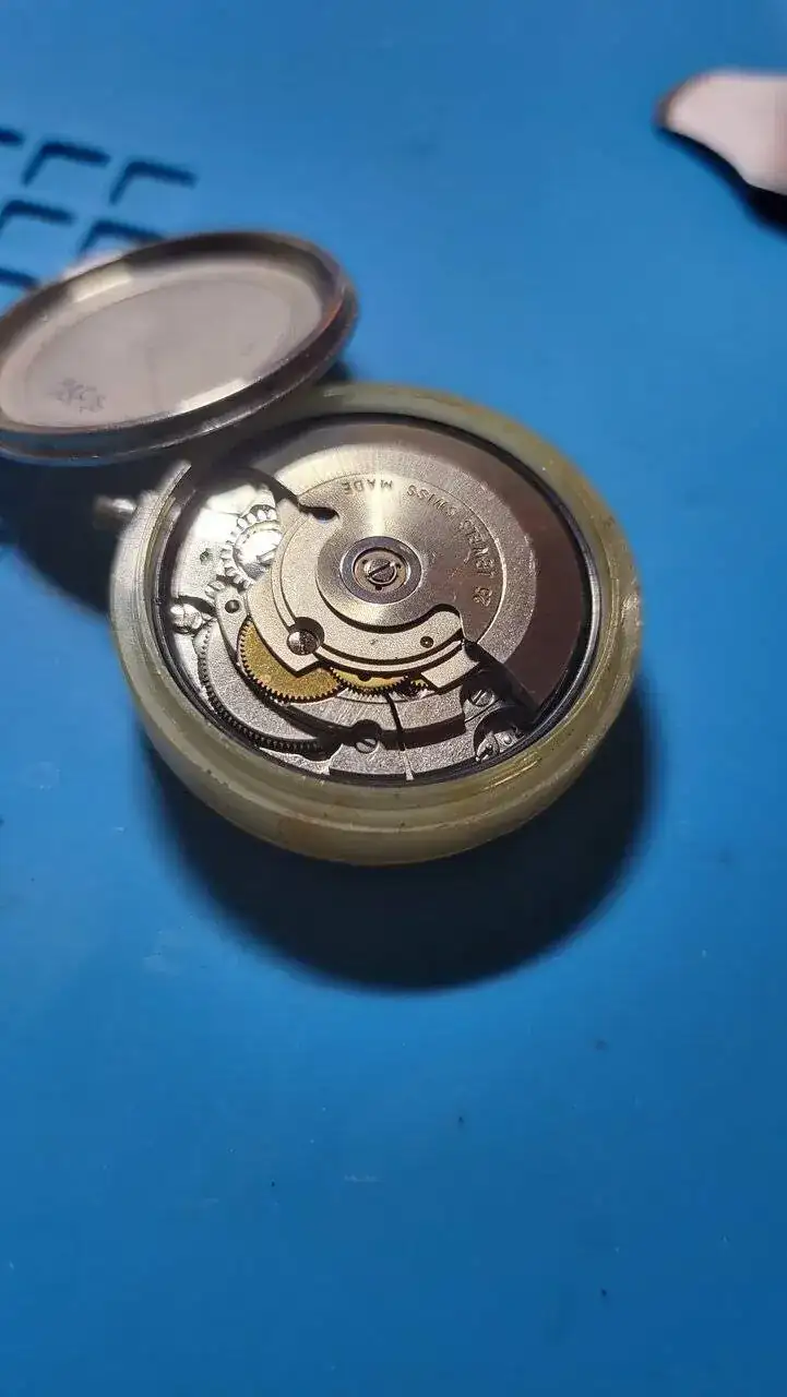

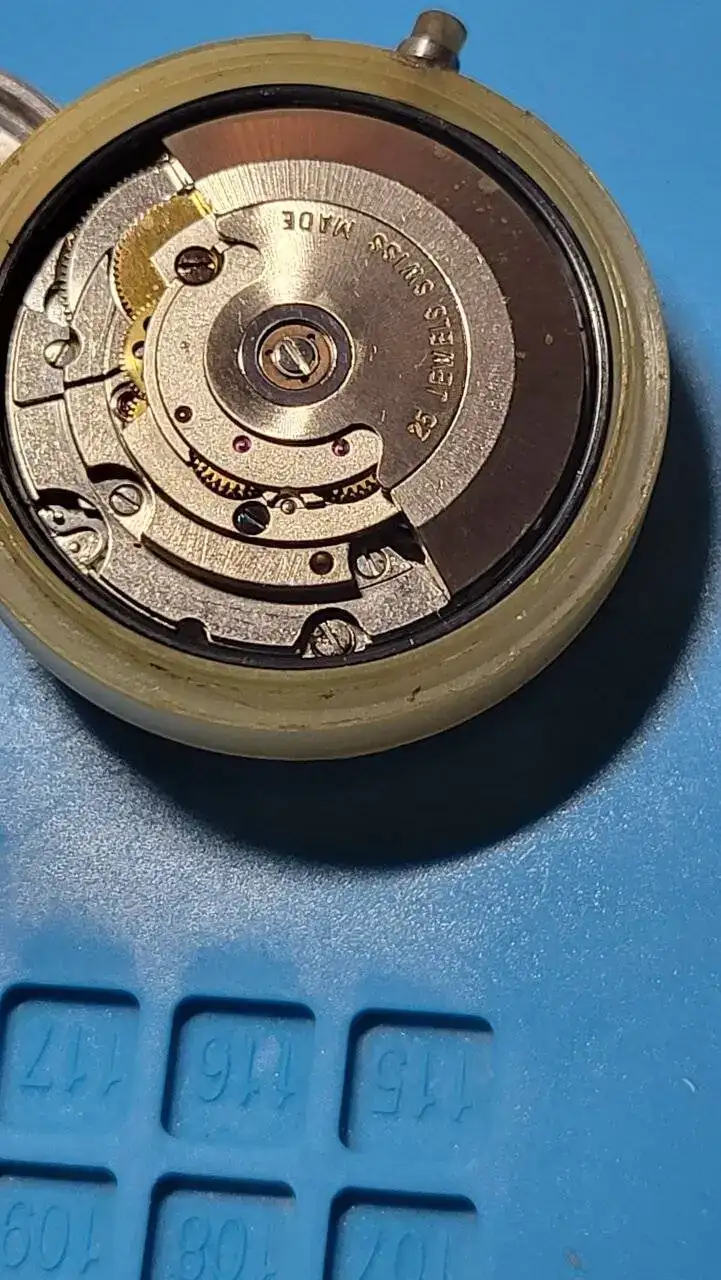

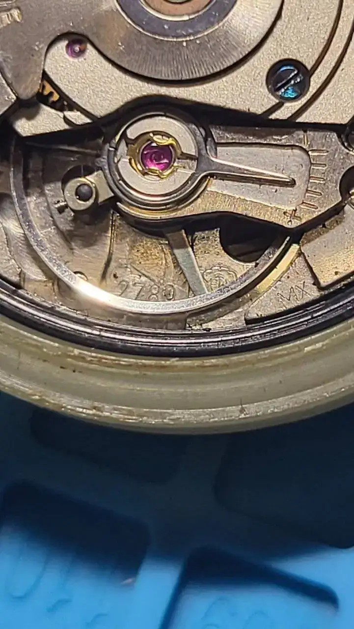

Por lo que he indagado dentro debería haber un movimiento eta, pero en esta ocasión es una caja sorpresa en toda regla. En cuanto lo abra os presento el movimiento.
Lo que sí os adelanto es que no funciona.

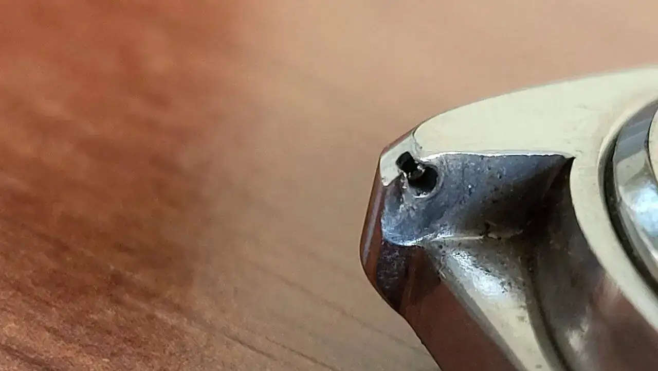

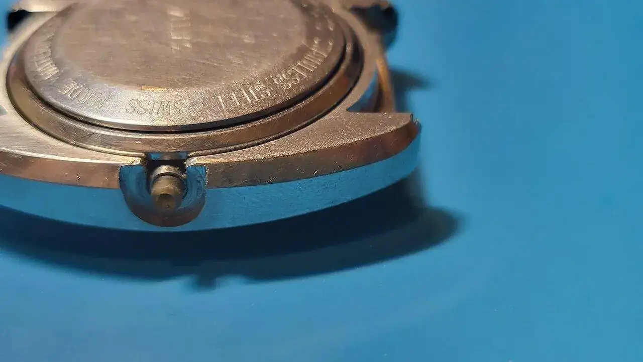

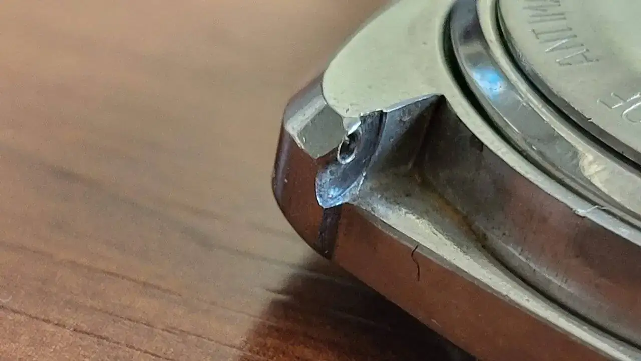

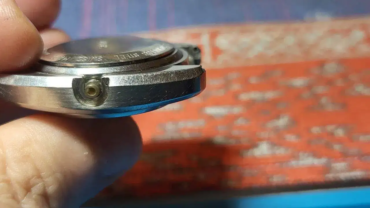

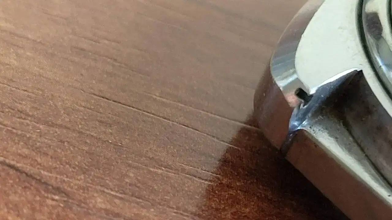

En ambos lados del reloj una de las orejetas está dañada. Lo curioso es que el corte parece hecho a propósito para sacar los pasadores. Sobre todo en un lado. ¿Que sentido tiene esto? Ninguno y menos dejarlo así.
El caso es que según he leído puede rellenarse con microsoldadura con láser, pero costaría más el collar que el galgo......
Algún método casero, ya que está en la parte posterior y no se verá para tapar ese pequeño hueco y evitar que el pasador se salga?
Otra opción: Hay algún tipo de masilla o pegamento que aguante? Tengo exposi de dos componentes y puedo comprar super glue 3 o lo que me aconsejéis.

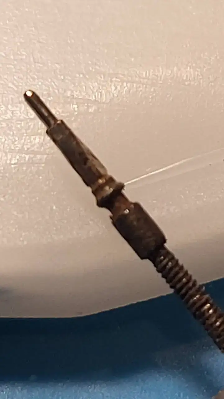

No tengo muy buenas noticias. La tija ha salido sola y está doblada en la zona rectangular sobre si misma, como un twister de frigo, pero eso es lo de menos. Me preocupan dos cosas: el tubo de unión de la caja con la corona parece de plástico. Habéis visto alguno así o es un injerto?
Ya con la lupa no veo ninguna mueca que indique una apertura previa. El bisel de la trasera, si lo es, parece muy embutido dentro de la caja.
Ya con la lupa no veo ninguna mueca que indique una apertura previa. El bisel de la trasera, si lo es, parece muy embutido dentro de la caja.Ver el archivos adjunto 2709012
Este tipo de tijas son las que lleva los movimientos ETA por lo que por esa parte no te preocupes.
La apertura empezaría intentando girar aunque parece encajada.

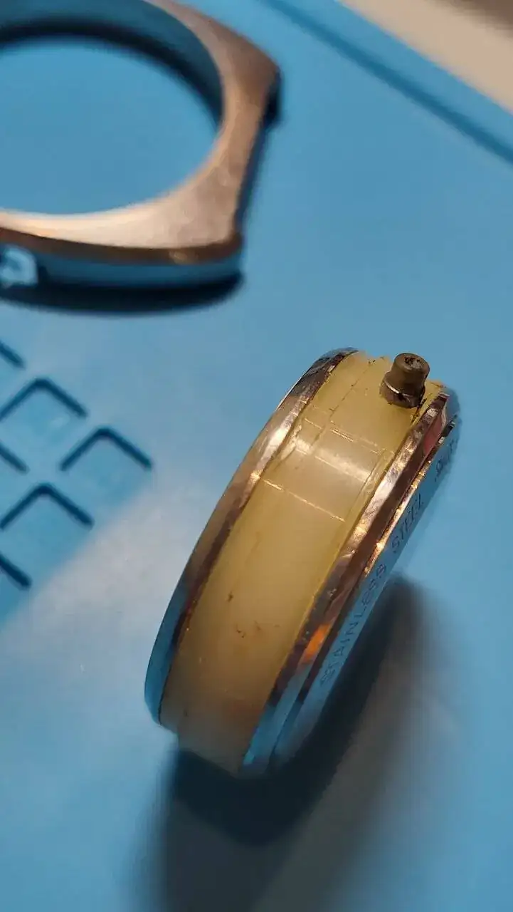

Bueno,acabo de lograr esto:
    27,3 KB · Visitas: 96
Que haríais ahora? Palanca en el bisel trasero?

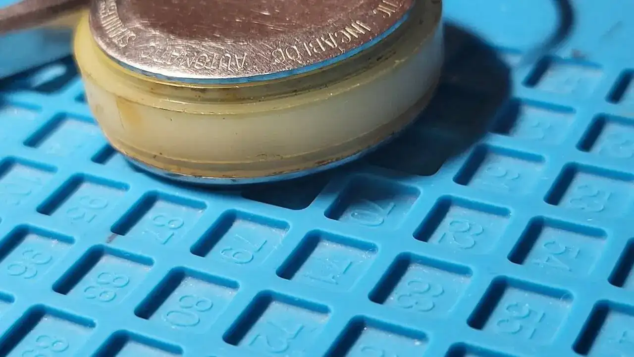

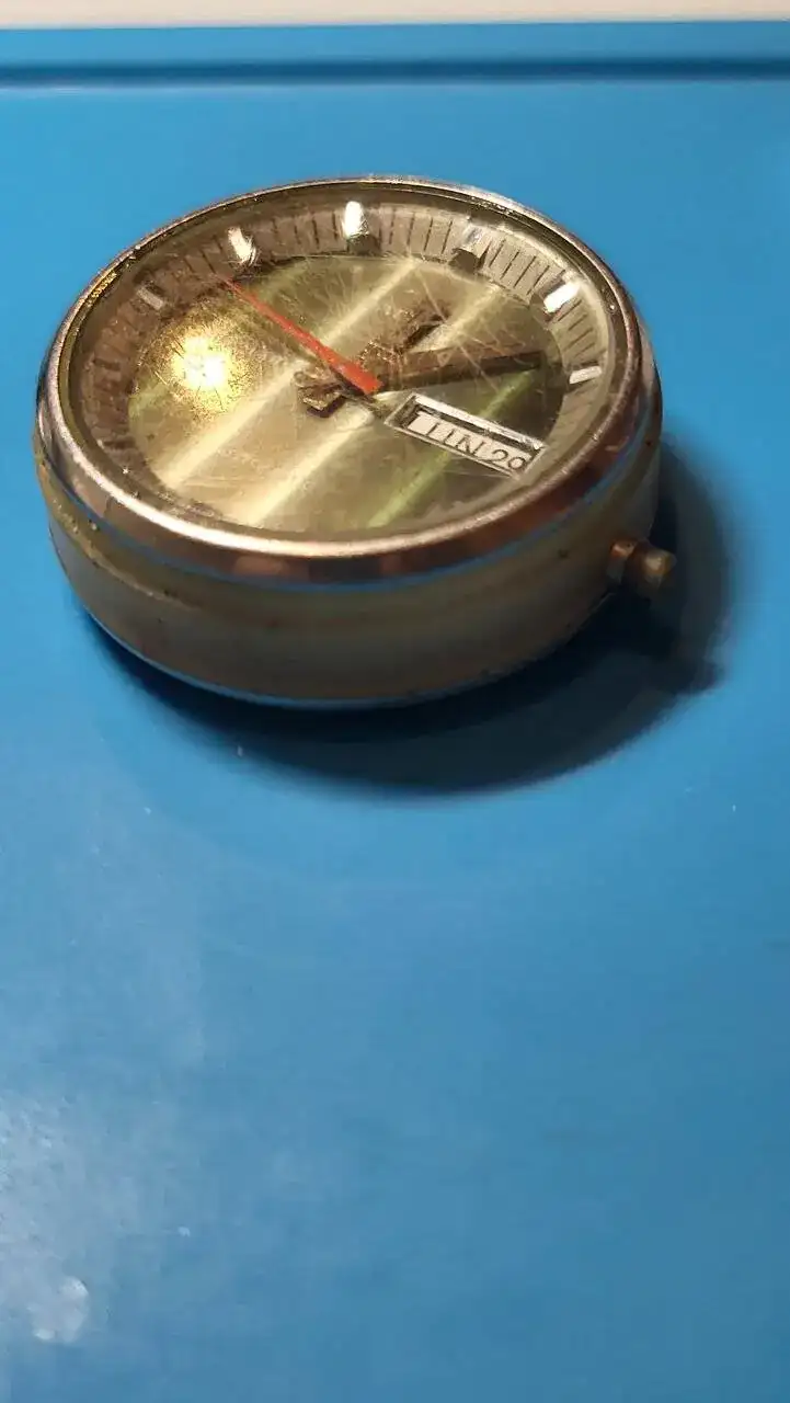

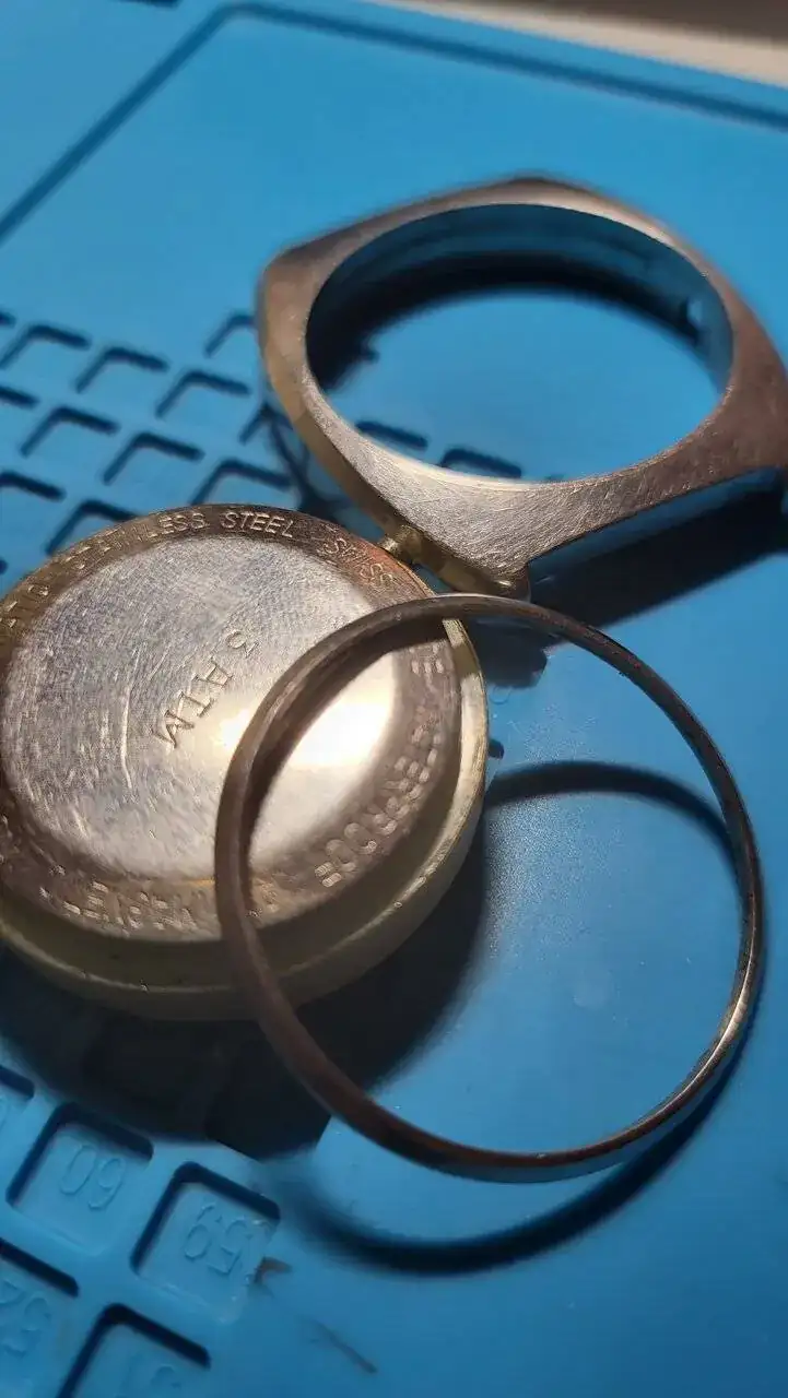

Gracias Alejandro, al final ha salido por la parte trasera en bloque, por palanca desde el hueco encima del tubo.
Queda pensar si hacer palanca entre bisel y tapa trasera o en el bisel por delantera, en la unión con la bata. Así que hay 3 posibilidades.
Prueba superada:
