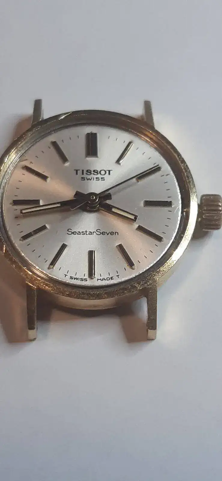

Buenos días:
Tengo un pequeño Tissot Seamaster de señora, con caja monoblock.

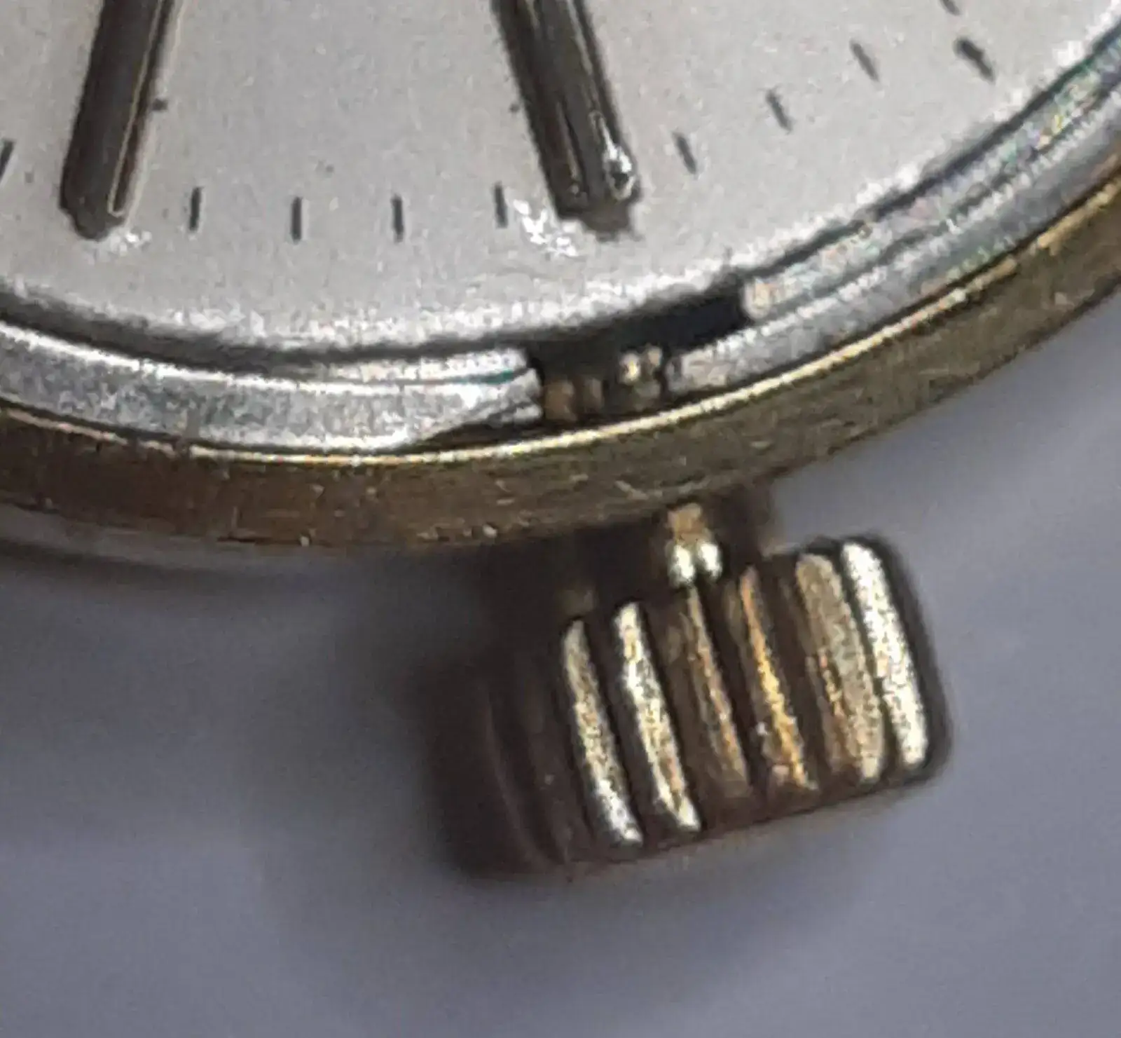

Estoy intentándolo abrir. He podido extraer sin dañarlo el plexi, pero estoy atascado en con asunto de quitar la tija para poder extraer el grupo del movimiento y la esfera. No acabo de ver claro por dónde meterle mano.
Adjunto fotos. No son de calidad ya que el reloj es pequeño, unos 25 mm incluyendo corona
Si alguien pudiese indicarme cómo proceder, le quedaría muy agradecido.
Un abrazo y buen finde.

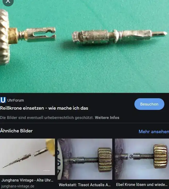

Arancando la corona, mira las fotos:
Pero para decir la verdad, no megustan nada.

Mil gracias, amigo, Desde luego ese sistema a mí tampoco me gusta. Está bien la caja monoblock porque hiper protege el movimiento del sudor de la muñeca, pero sacar la tija a las bravas no es lo más adecuado...

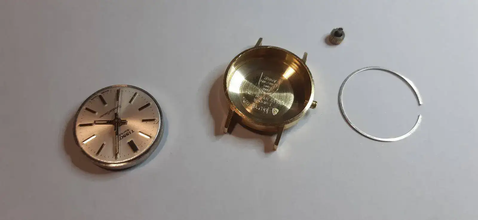

Muchísimas gracias. Ya lo he desmontado, por fin. Tenía curiosidad por saber cuanto pesaba la caja, me había dicho un listillo que sólo tenía 3 gramos de oro, y tiene el doble. Es de mujer, este reloj. Un saludote, amigo.

Lamento no haber sacado foto del movimiento. Estaba muy preocupado por cómo iba a volver a meter la tija, y eso hizo que no se me ocurriese. Pero la verdad es que estaba absolutamente impoluto, una gozada... estas cajas monoblock serán todo lo puñeteras que quieras para el proceso de apertura, pero desde luego protegen la maquinaria como ningún otro sistema.
Por cierto... la tija al final la puse sin problemas... vi en qué posición estaba el macho sobre el que tenía que acoplarla (mirándolo lateralmente estaba en una posición aproximada de una aguja imaginaria que marcase las dos). Metí el movimiento, puse el anillo de seguridad que lo inmoviliza, coloqué el plexi, y metí la tija teniendo en cuenta la posición citada... un "click" y encajó perfectamente.
La verdad es que es un sistema que a la larga, si se desmonta repetidamente, acabará por dañar la zona de encaje de ambas piezas. Pero tiene una ventaja... la organización interna de las diferentes piezas que componen el movimiento no se ve afectado. Hace un tiempo tuve yo un problema gordo porque al desmontar la tija de un reloj Omega de caja normal los engranajes sobre los que actúa se movieron de su sitio y acabó siendo una reparación en relojería de 70 euritos porque tuvieron que desmontar medio movimiento.
