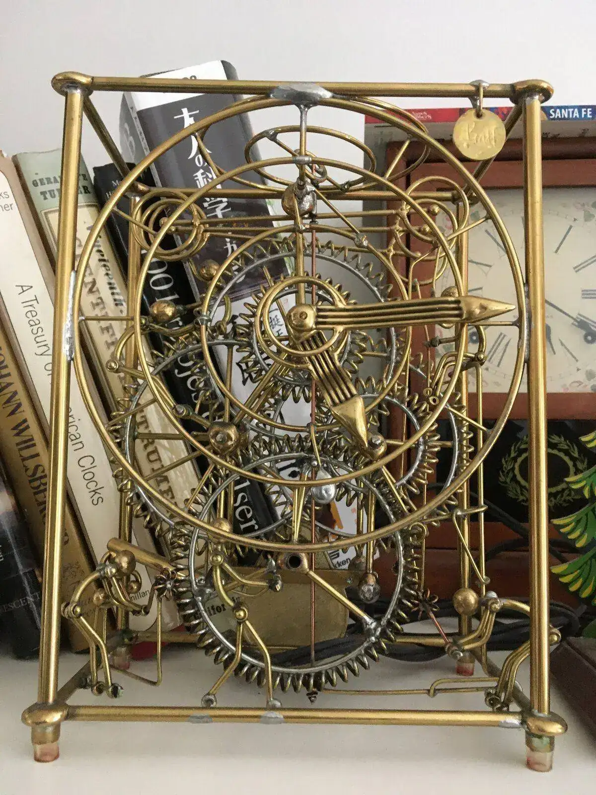

En todo caso, los relojes de torsión tienen su fuente de energía en la fuerza centrípeta y centrífuga que, generalmente, se accionan sobre un mismo eje. No todos son así, pero la mayoría. Y los cinéticos, son los que tienen una ilusión de movimiento, cargan energía en esa fase, o simplemente tiene una ilusión de tracción.
Pongo un ejemplo de un reloj cinético, electromecánico, de tracción.

Gabriela... Hola... Gracias por el desasne... pero creo que seguiré siendo un burrito. Interesante el reloj que pones como ejemplo pero no he podido ver en qué consiste la parte electromecánica. Es decir no descubro el "motor" electrico que mueve la parte mecánica. Pero "un chiche" de todas formas el aparato.

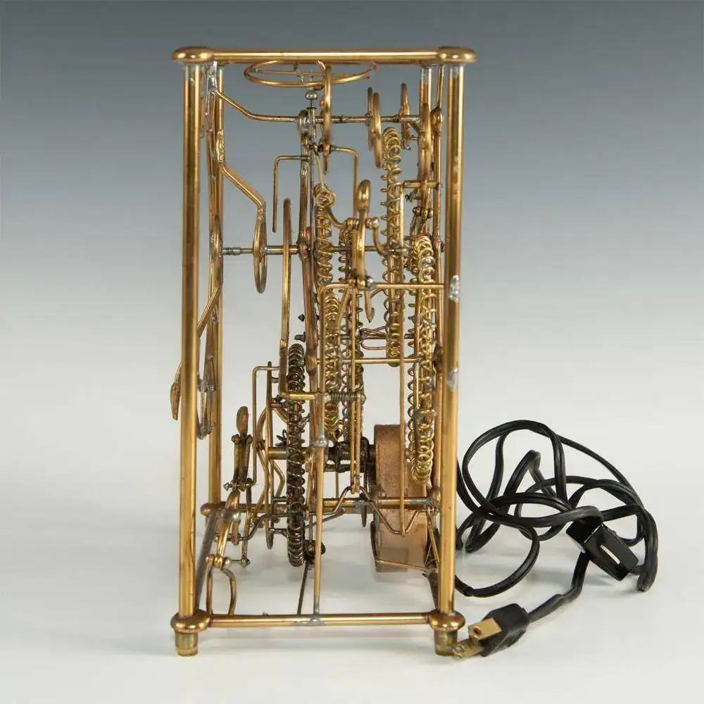

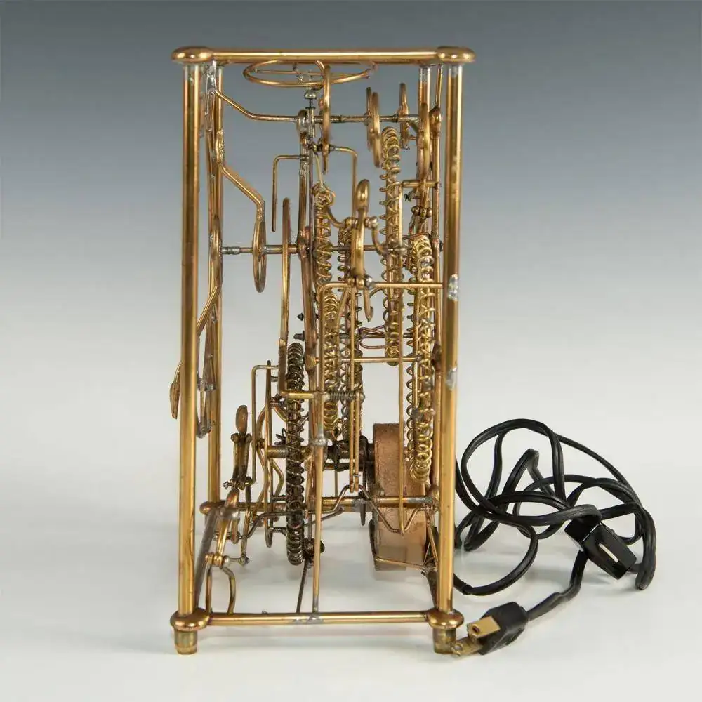

Buenísimo Gabriela.... Gracias... Es una obra de arte. Supongo que el motor eléctrico se encuentra detrás de esa plaquita de metal bronceado que está abajo de todo y en la parte de atrás.
Edito para añadir que San Google mediante (gracias por ponerle nombre y apellido al reloj de marras) encontré esta foto que indica que la parte eléctrica está donde yo la supuse

El motor que lleva es un motor eléctrico isócrono.

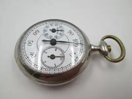

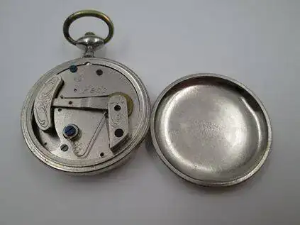

Tras una conversación con un compañero de la profesión.
Hemos llegado a la conclusión de que el mecanismo debía de ser un reloj de bolsillo, de la época al que se adaptó un podómetro, y se le daba cuerda haciendo girar las agujas, como si fueran unas hélices.
Podometro de lso años 20.

El reloj tiene un motor sincrónomo a 60 ciclos, 4 RPM y a 110 volt.
Como todos los mecanismos sincrónomos, tiene algunos problemas de fricción estática y fricción mecánica relacionados con la edad: la estática, porque a veces le cuesta arrancar; y la dinámica, porque el reloj estuvo en funcionamiento varios años y ya es hora de que le haga un mantenimiento.
