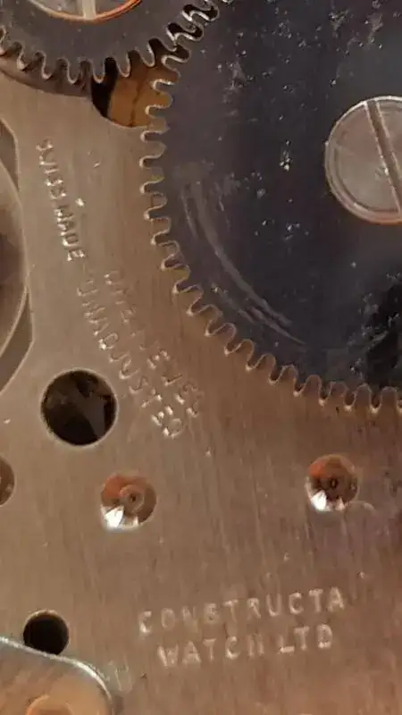

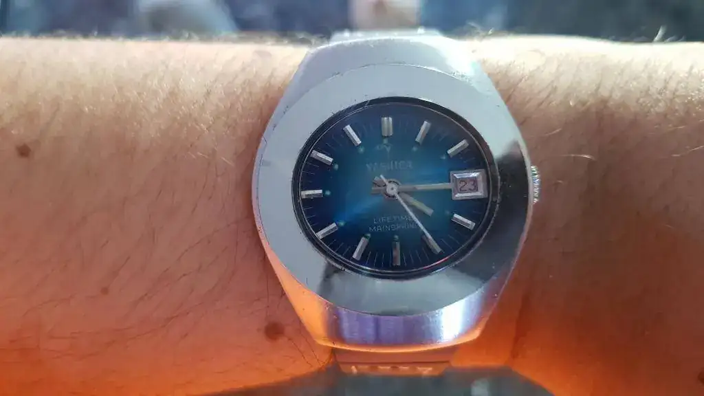

Hola compañeros, hace un mes más o menos enseñé dos relojes que pillé en el rastro de mi ciudad, los dos seguramente setenteros. A priori sólo me interesaba uno, el Citizen, pero al final me era más barato quedarme con los dos, así que me llevé también este desconocido "Yashica":

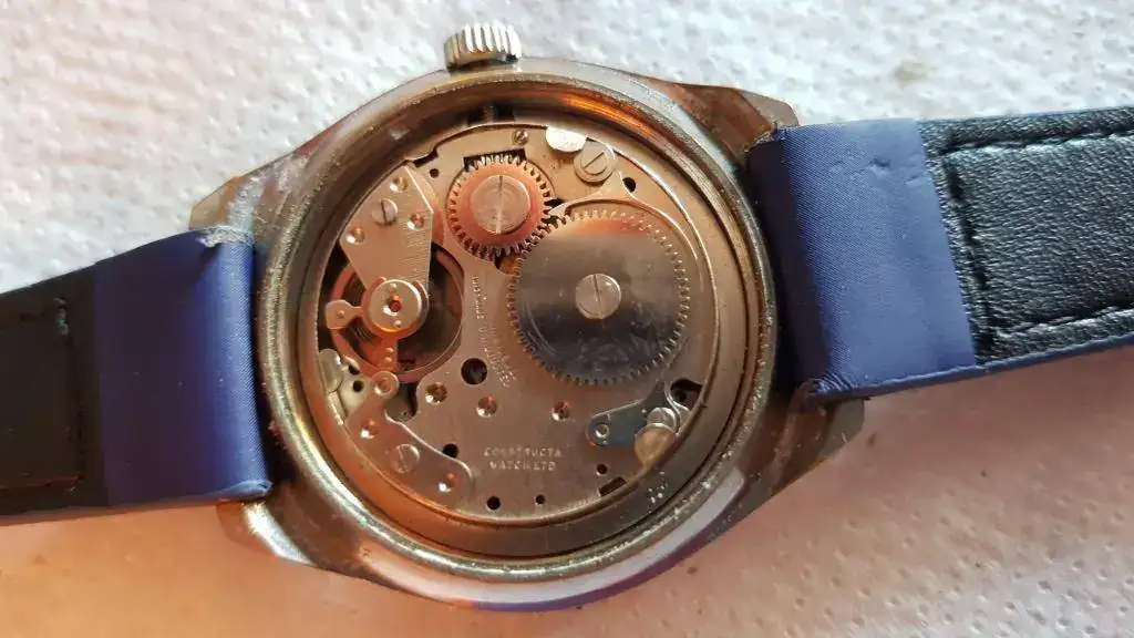

Al fin lo he abierto y me he encontrado con esto:
Dentro del movimiento pone Swiss made y que tiene una sola joya. Incluye también el nombre de la compañía que ha hecho el movimiento: "Constructa Watch Ltd."
Apelo a vuestros conocimientos para que me deis información sobre esta compañía y el movimiento.
Y de paso, si alguien sabe algo de los relojes "Yashica" también se lo agradecería. Yo sólo he encontrado unos smartwatches con esa marca que se venden en páginas árabes.
Gracias de antemano.

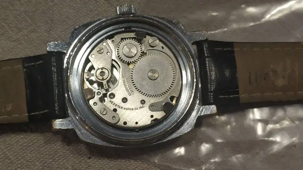

Hola @Serfaj. Yo estoy esperando unos mecanismos similares para el reloj de un amigo. No tengo toda la información pero es un movimiento de tipo Roskopf o de escape Pin-lever o Pin- pallet. (No encontré la traducción en español precisa) con eso puedes encontrar mucha info sobre la tecnología en diferentes idiomas. Lo cierto es que son un tipo de movimientos baratos y menos precisos que los de escape tradicional suizo. Sin embargo mas baratos de producir y que permitieron a ciertas compañías sobrevivir a la crisis del cuarzo porque les permitieron competir en precios con mecanismos mecanicos. Personalmente me parecen interesantes y tengo un par.
Su característica particular es que la áncora no tiene rubis pero dos pines metálicos de reemplazo. Y la rueda de escape un perfil distinto que se adapta a la anterior.
Puedes encontrar mas detalles en internet.
Ahi dejo la foto del reloj que me concierne. Cabe anotar que el nombre de la manufactura en el movimiento es distinto.
Muchas gracias por la respuesta. Veo que es mismo movimiento con distinto nombre serigrafiado. ¿Eso quiere decir que no son los fabricantes? ¿Que se lo compraban a un tercero desconocido?

sobre Constructa Watc h Ltd, según leo pertenece a Mondaine. Constructa era un pequeño fabricante suizo (creado a partir de la empresa Neuchatel adquirida por el Grupo Mondaine) en la década de 1950, principalmente conocido por los movimientos de la palanca del pasador, pero sí produjeron algunos movimientos de joyas decentes.
Uno de sus registros
MondaineZürich, Schweiz; registriert am 20.9.1954
[TD="width: 190"] Mondaine Watch Ltd. / Horlogerie Neuchâtel SA / Erwin Bernheim [/TD]
https://uhrforum.de/threads/wer-ken...-oder-diese-fan-uhr-aus-dem-fernsehen.176592/
@Serfaj es probable, como algunos de los mecanismos de Enicar que son ETA pero están estampillados on un cotdigo propio a Enicar.

Muchas gracias. Excelente apunte. Cuanta información. Lo único es que los datos de la marca "Yashica" son los referentes a la fábrica de cámaras de fotos que absorbió Kyocera a principios de los 80. Digamos que es la Yashica famosa. No creo que tenga que ver con la Yashica del reloj, ¿o sí?
Yo diría que es posible. Quizas sea un poco como los relojes RICOH marca japonesa de impresoras y fotocopiadoras que se lanzó durante un corto periodo en la relojeria.
Como comprobar?
