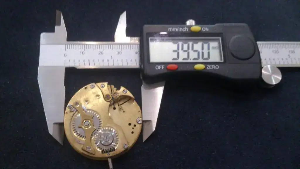

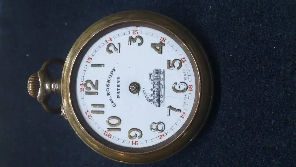

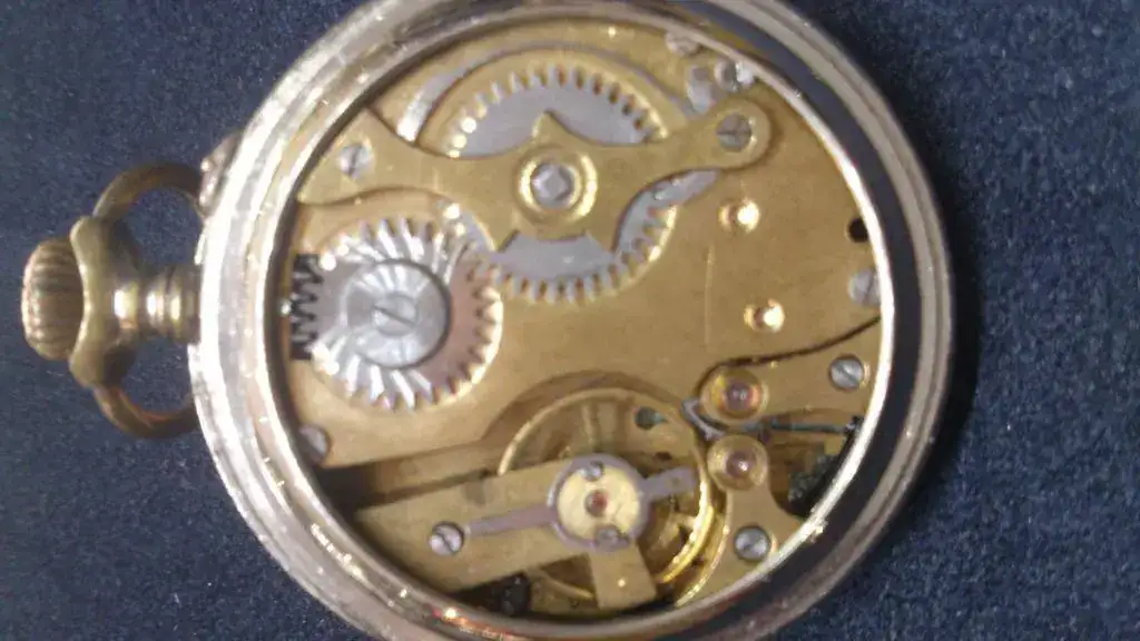

Buenas tarde foreros nuevamente por aqui en busca de vuestra ayuda, me ha traido un amigo un reloj tipo Gre Roskopf con el siguiente problema ,eje volante roto y falto de agujas.
Desearía saber cual es el calibre que monta para intentar conseguir el eje de volante , medidas de agujas supongo que del estilo lois xv.

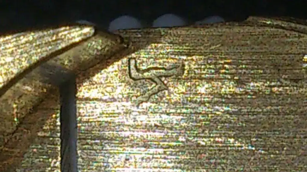

Hos presento unas fotos con el único símbolo que lleva en la platina.

Me parece que la única manera de encontrar un eje será eligiendo uno de un montón de repuestos y probándolo. Creo que esos calibres no tienen un numero de referencia que nos permita conseguir una pieza específica.
En cuanto a las agujas, discrepo: creo que le convienen mas unas agujas esqueleto, posiblemente tipo catedral, dado que los números están pintados (presumiblemente) con radio.
Los números luminiscentes siempre van acompañados de agujas luminiscentes. Eso excluye las Luis XVI.

En cuanto a las agujas seguramente tengas razon y sean las mas adecuadas , seguiremos evolucionando e intentaremos localizarlas por internet los orificios

Yo diria que el calibre es un sistema Roskopf de la casa Reconvilier de 17 lineas.
este movimiento ha sido construido por Cattin y Christian Oris Watch.
pero como Tempus157 ya ha dicho está seguro construido sobre un ebauches del Reconvilier.

Nuevamente gracias a todos por los aportes alguno puede identificar el logo que aparece en la foto y segun medida de calibre cual de los tres ejes de volante le podria corresponder
Ya he comprado un repuesto de un donante espero no haberme equivocado, me faltaran las saetas cuando lo tenga terminado subire las fotos corespondientes, gracias a todos por la colaboracion.
