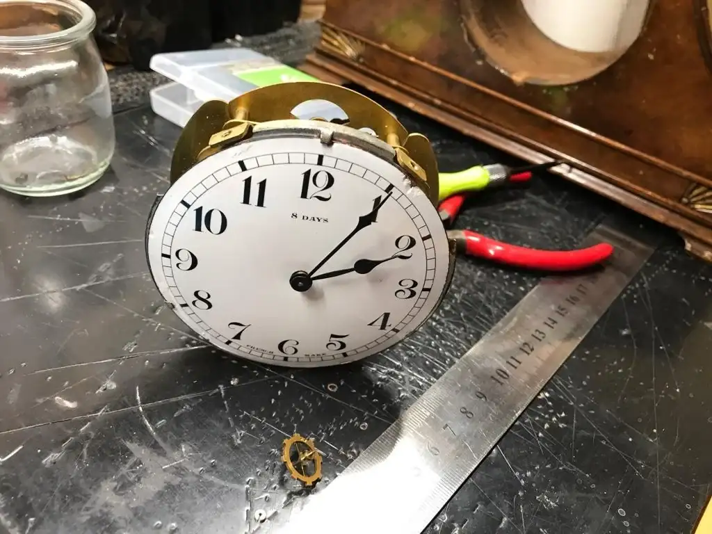

Hola a tod@s.

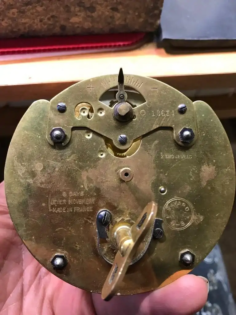

Desde hace tiempo sigo este foro y he aprendido mucho de todos vosotr@s. Por este motivo, siendo un relojero más bien inexperto, decidí a pedir (desesperadamente) ayuda. Tengo un reloj de sobremesa, de 8 días, marca francesa Bayard que tiene el mecanismo regulador fastidiado. Es decir, le falta la espiral del volante y no encuentro repuestos originales por ninguna parte. Me han dicho en una relojería de mi cuidad, que hay posibilidad de adaptar un volante, o su espiral(con virola), al mecanismo original. De hecho, he comprado un lote de volantes e espirales e de despertadores para ver cómo me podría apañar, pero voy dando palos a ciegas. Conseguí adaptar uno de ellos al volante y montarlo, pero el mecanismo va a velocidad de luz, gana casi media hora cada de ellas. Disculpas por la ignorancia del principiante y escasez de vocabulario técnico. A lo que voy, me encantaría si alguien podría decirme como se puede adaptar y ajustar un volante a este mecanismo? ,¿ qué hay que tener en cuenta?¿Cómo ver el calibre de mi reloj y buscar su volante adecuado?
¿Me valdría alguno de los volantes comprados? Y por supuesto, si posible , como hacerlo paso a paso. Muchas gracias.
Estoy un poco perdido y mee gustaría aprender. Mandaré fotos a continuación del mecanismo regulador y volantes que tengo.

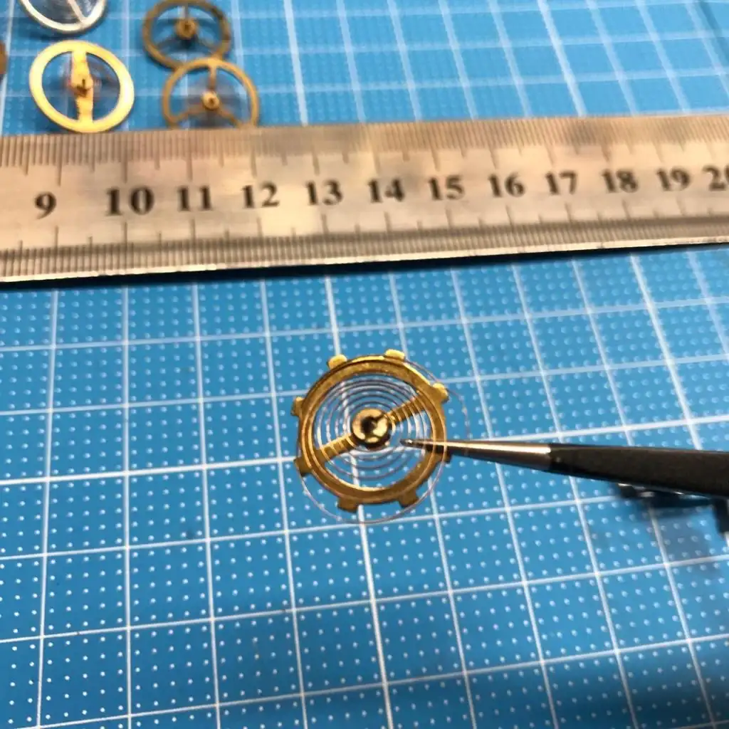

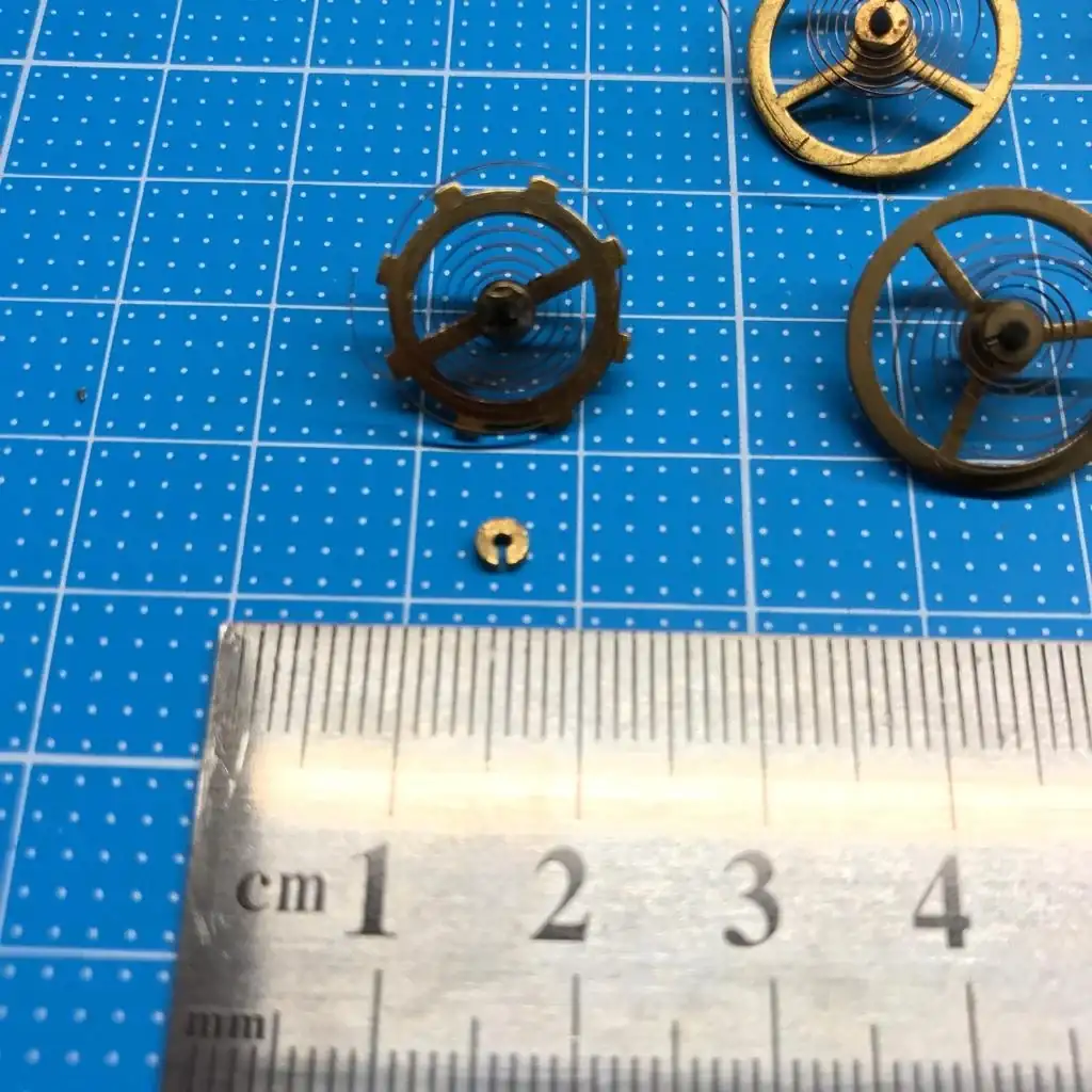

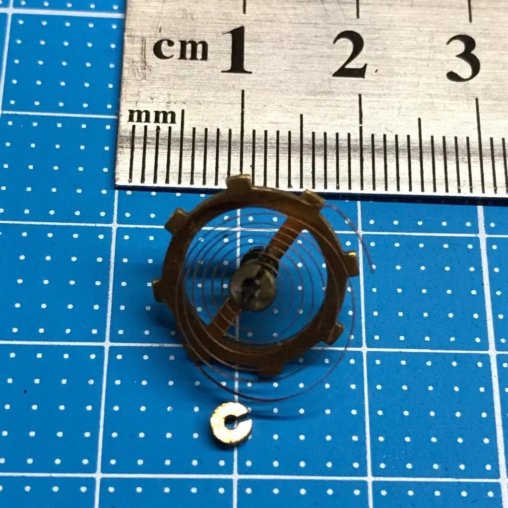

Ahí van las fotos del volante y la espiral que le adopté, como pude...
Es muy larga y le sobra un trozo bueno de 3cm aprox. Al lado la vírola original.
A ver. ¿Cuál es vuestra opinión?

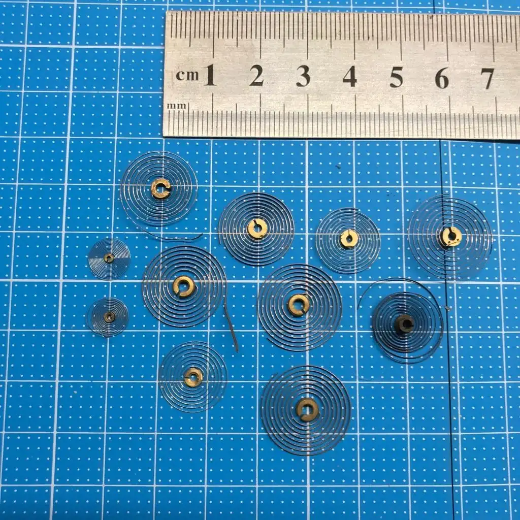

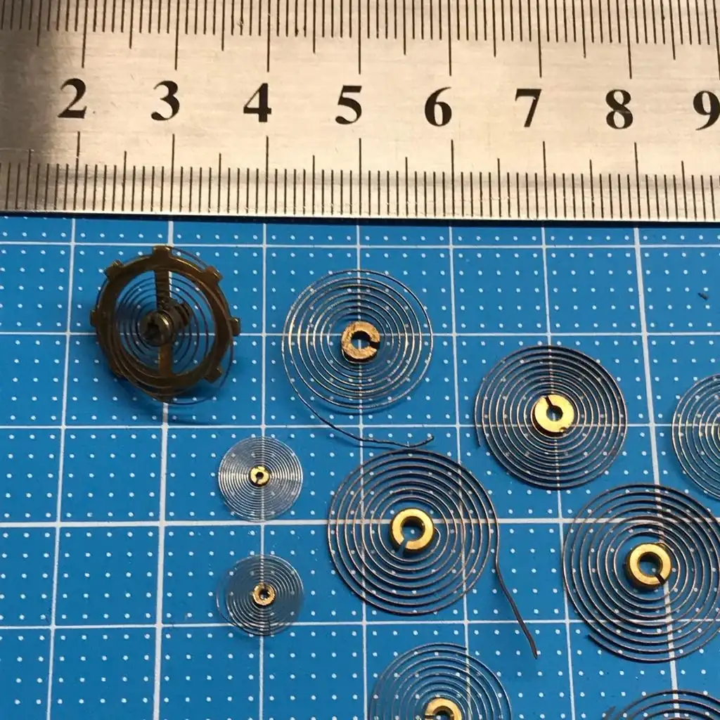

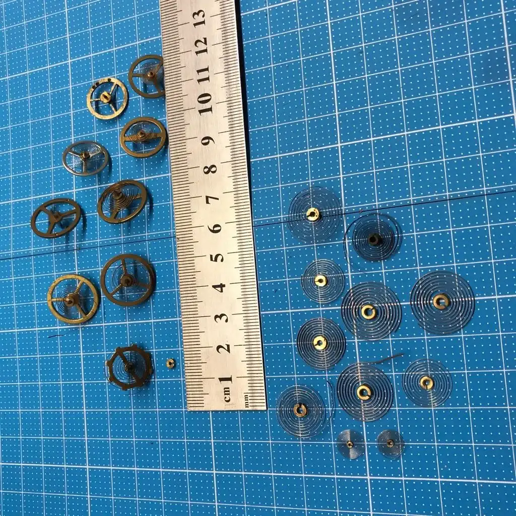

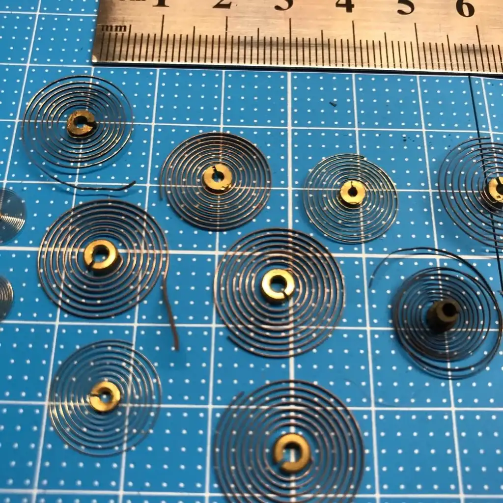

A continuación presento todas las "novias " probables para mi "novio". ¿Qué opináis?¿Puede alguna tener éxito? Indicadme si si, y cuál elijomI empezaré a experimentar.
¡Gracias y un saludo grande!
