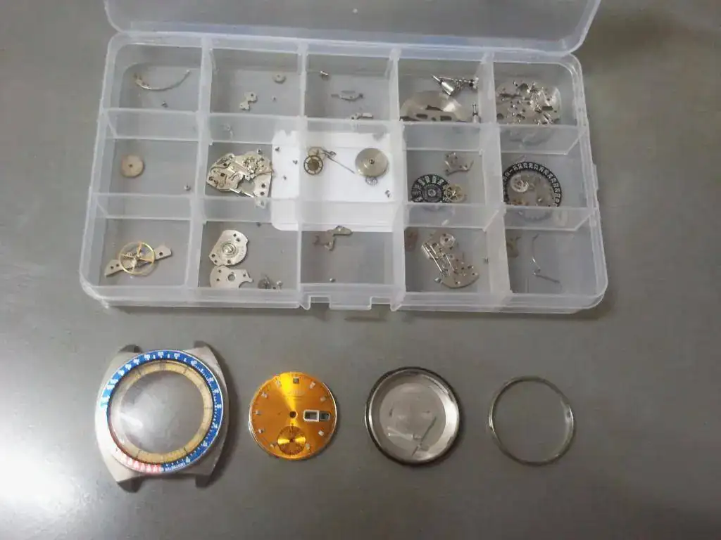

Hola a todos. Ha llegado a mis manos un reloj con movimiento 6139 que estaba lleno de aceite.
Gracias al hilo de rgil (revisión de mi seiko 6139) me decidi a desmontarlo por completo. Quiero agradecerle de nuevo el gran aporte, si no hubiera sido por el no me hubiera decidido a hacerlo.
Al desmontarlo observo que tiene el sistema de remonte insevible por el oxido a pesar de cómo estaba de aceite, por lo que tuve que buscar uno de sustitución y gracias a la inestimable amabilidad del forero también archi conocido francis pude llegar a componerlo. Desde aquí mi agradecimiento nuevamente a francis, que sin su ayuda no hubiera podido reparar el movimiento ya que las piezas están muy descatalogadas en seiko.
Y bien, pues ahora viene el presente problema: Como el cristal estaba opaco por las ralladuras pues se me ocurrió quitárselo para buscar otro y cual es mi sorpresa que según va saliendo la junta de goma que lleva para sujetar el cristal en su sitio y a la misma vez hacerlo estanco al agua, va creciendo de tamaño con lo que ahora es imposible volver a ponerla. He cortado un trozo de goma para hacela mas pequeña pero como ya esta muy blanda por el aceite es imposible.
Estoy buscando la goma por todos los lados y no consigo encontrarla en ningún sitio. Internet, ruiz revuelto, seiko, etc y nada.
Por favor, si alguien supiera decirme donde puedo encontrarla agradecería mucho un enlace. Si no hay enlace por lo menos una solución. Sobre todo alguen que ya lo haya hecho. La dichosa junta tiene un perfil en “L” difícil de encontrar.
Pongo alguna foto.
Ya desmontado y listo para montar.
Perfil del crista.
Bueno... pues hasta aqui es todo. Perdonad por el tocho.

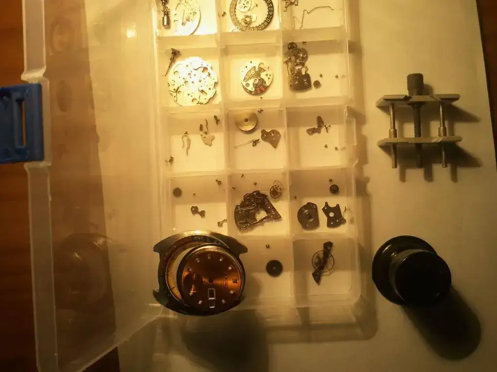

Esta foto es mejor. el movimiento ya esta montado a falta de poner el cristal para meterlo en la caja.
