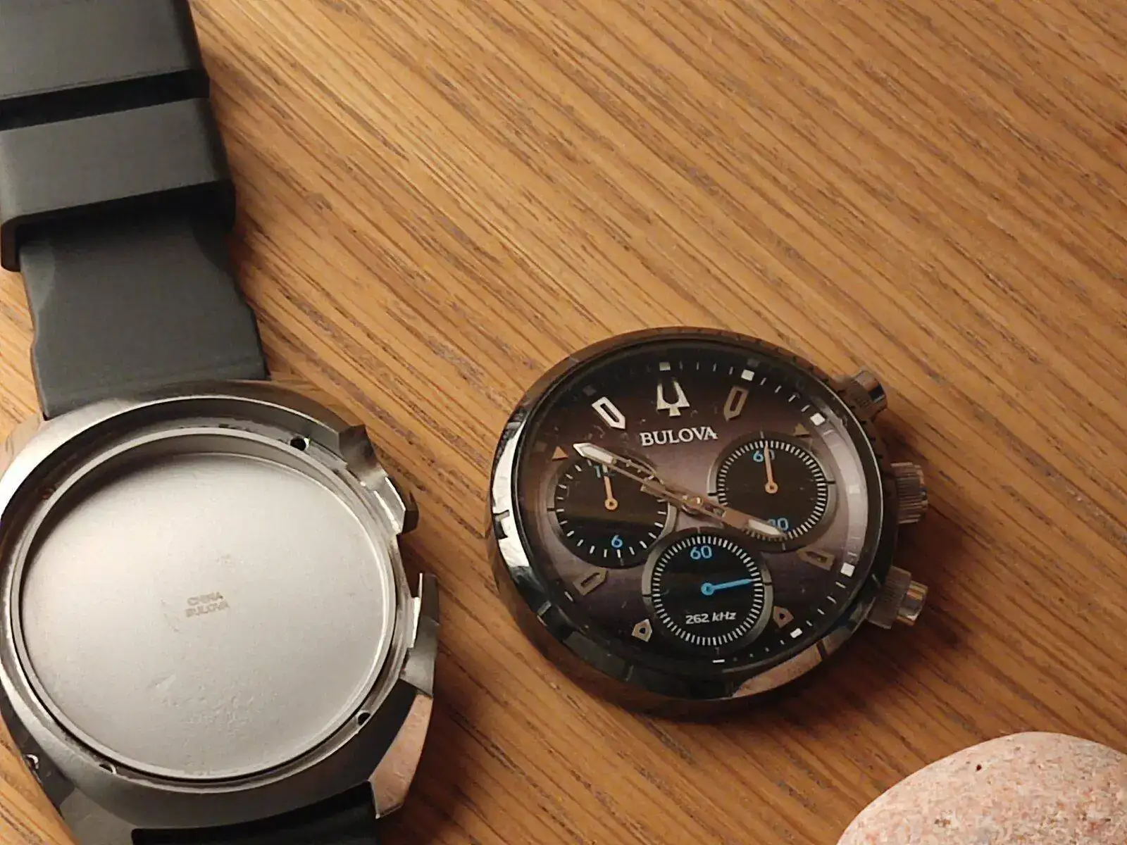

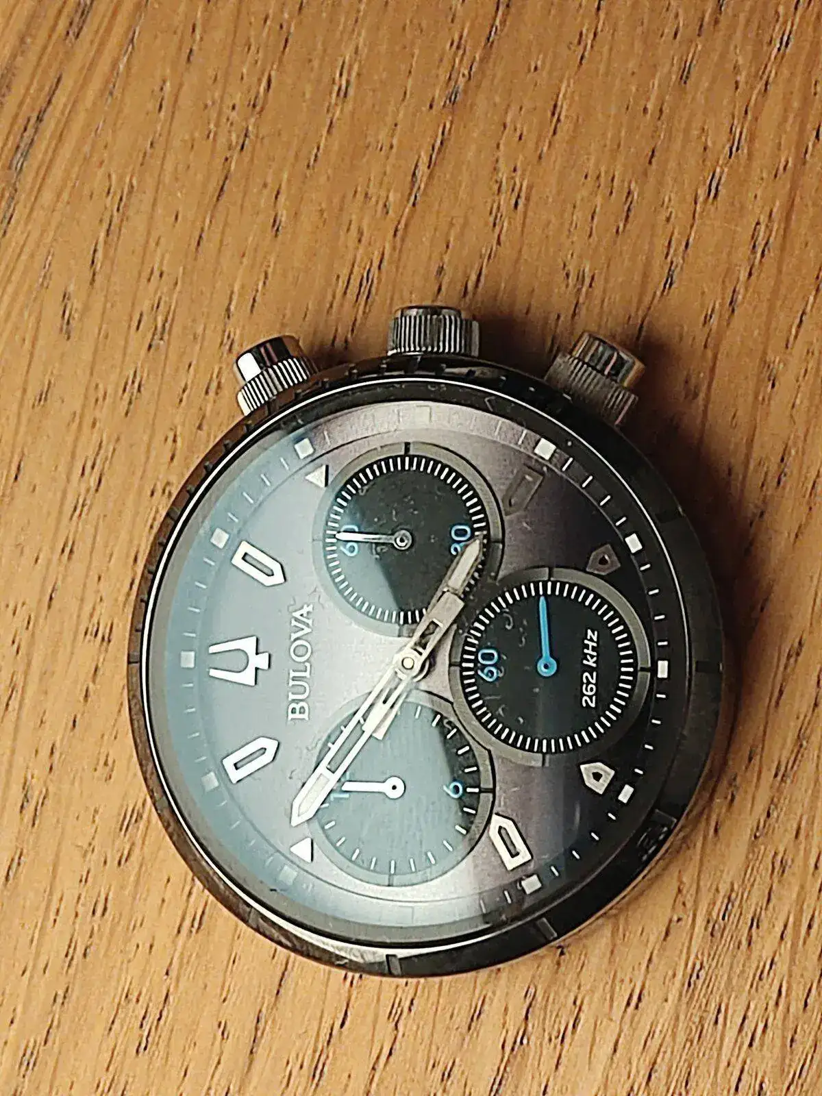

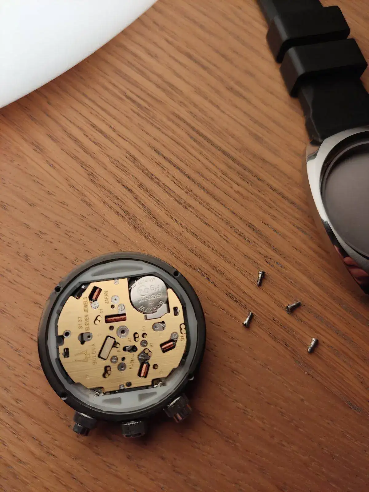

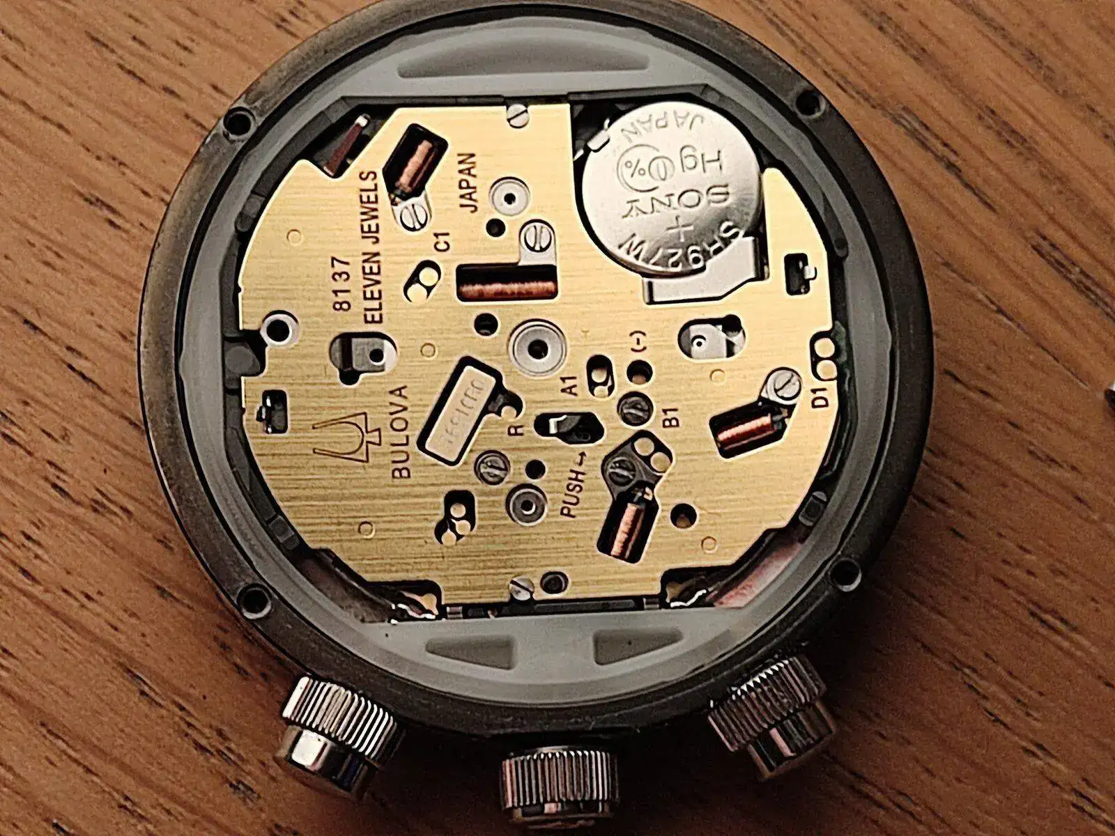

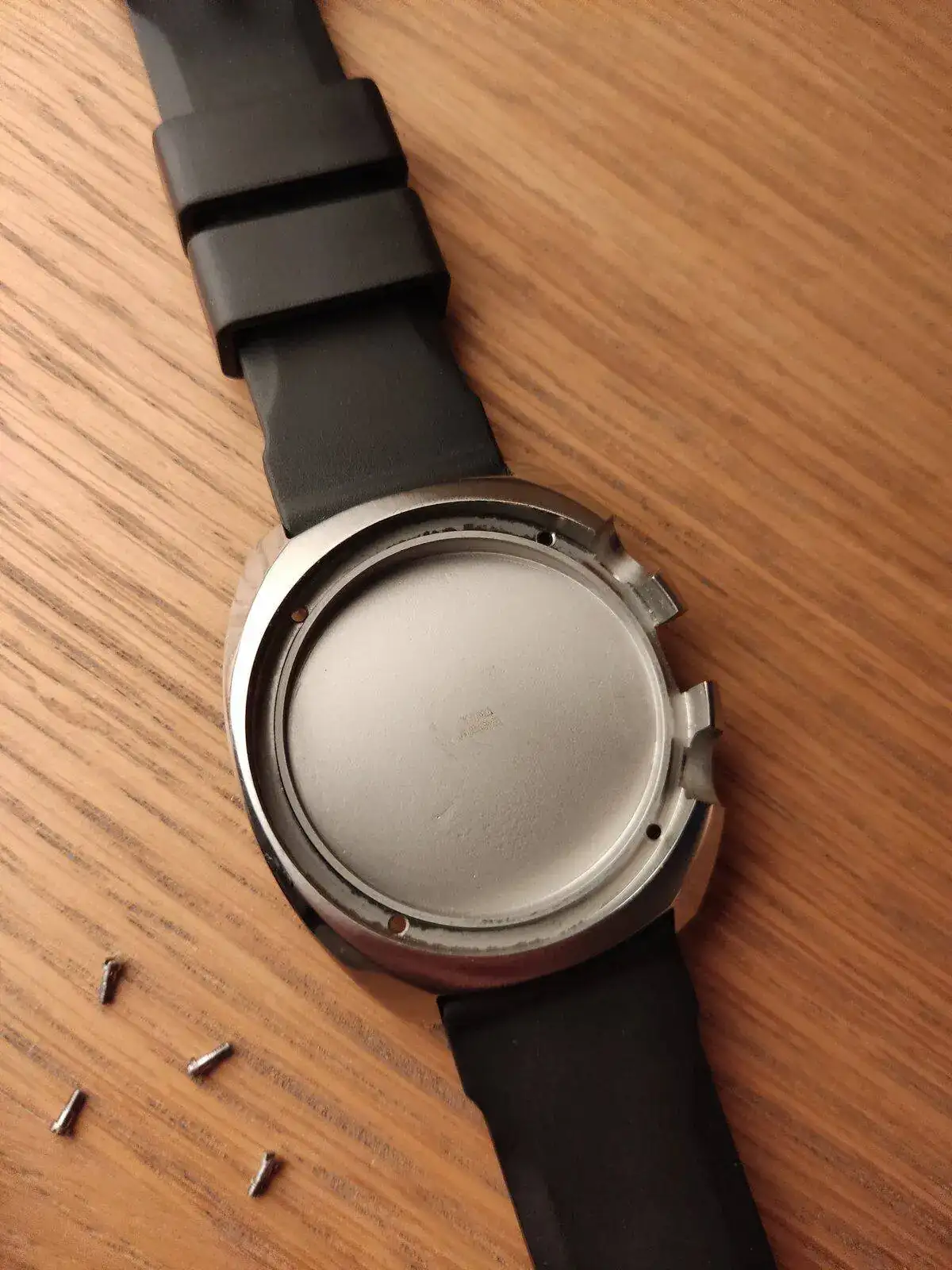

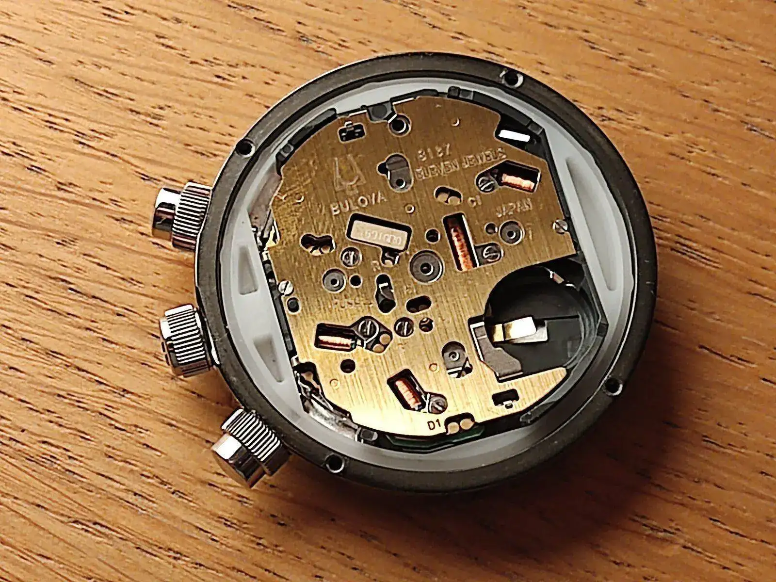

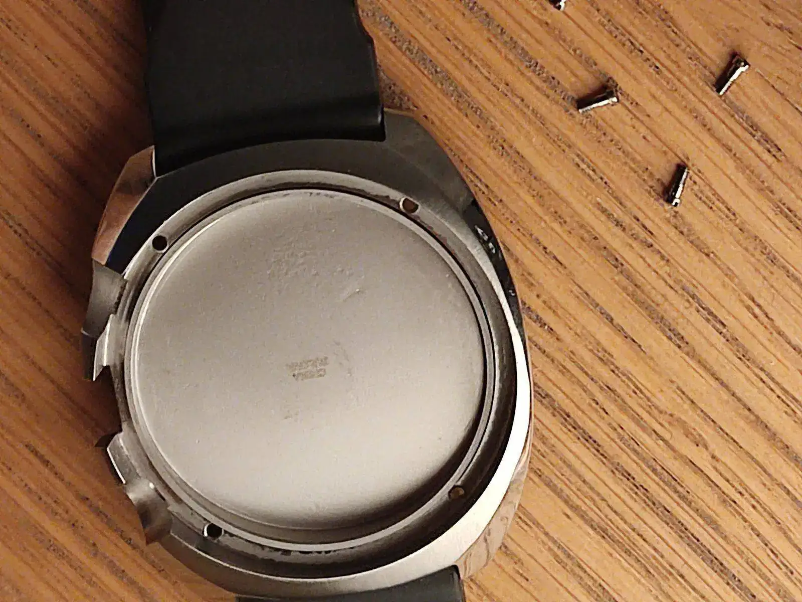

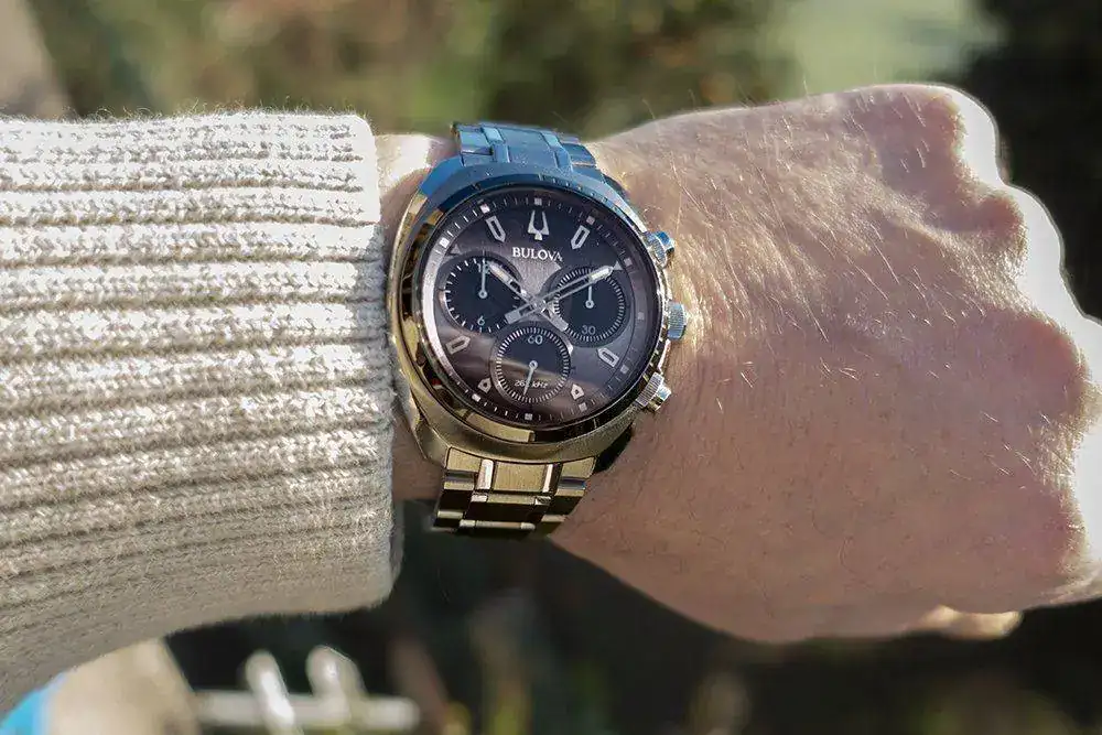

Pues se ha agotado la pila de mi Bulova Curv, y a la hora de cambiarla me encontrado con otra curiosidad de esta caja curva.
He retirado los 4 tornillos de la tapa trasera, pero no hay tapa trasera. El movimiento, cristal y pulsadores se retiran por delante.
Bueno, mejor os pongo imágenes y lo veis.

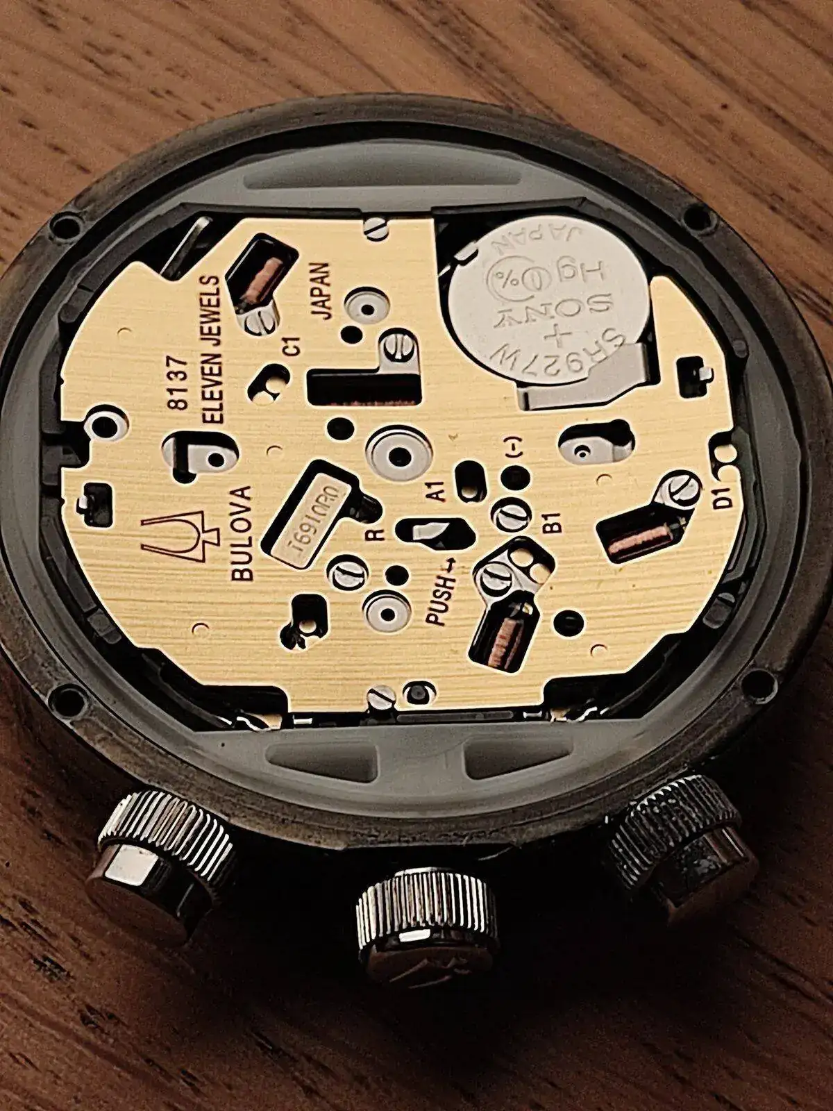

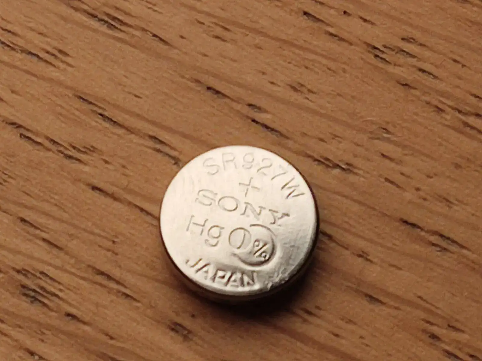

Y aprovecho para preguntar. Encuentro en Amazon pilas SR927SW pero no SR927W. Es lo mismo? Son equivalentes?

Ese bulova lleva un calibre de alta frecuencia por tanto la pila adecuada es la 927W (alto consumo) y no la 927SW (bajo consumo), adecuada para un calibre de cuarzo normal
Reacciones: cokeing, AbderramanII, Jan B y 3 más

Creo que son 42.5 mm. El modelo concreto es 98A155, 10 mm de altura y al ser curvo se adapta muy bien a la muñeca.

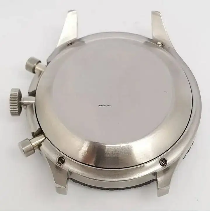

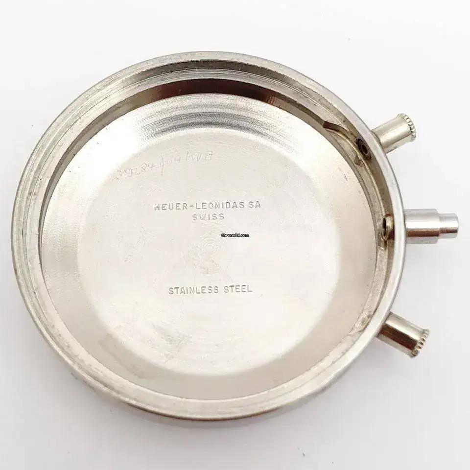

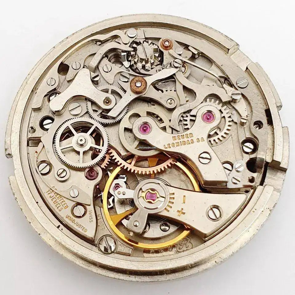

La caja no es tan raro y seguro conoces este reloj que lo lleva el mismo sistem de caja, en aleman se llama STÜLPGEHÄUSE.
La caja exterior cubre la caja interior como una tapa de un lata, sujetado con cuatro tornillos gusano (Wurmschrauben).
Conoces ?
Ver el archivos adjunto 2341096
Conoces ?
Hola Donca, no, no conocía ningún modelo con ese sistema. Con tu permiso pongo fotos del anuncio que has publicado en el que se ve mejor lo que quieres decir. Gracias por tus siempre valiosas aportaciones.
