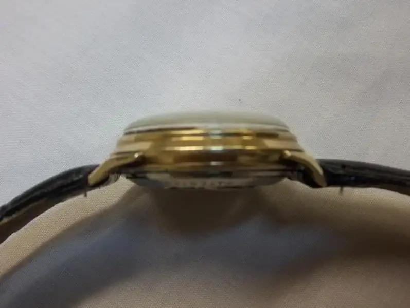

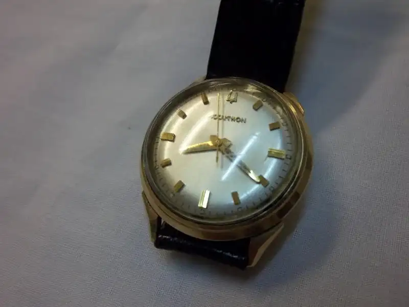

Así llegó:

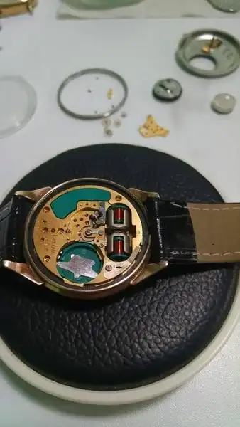

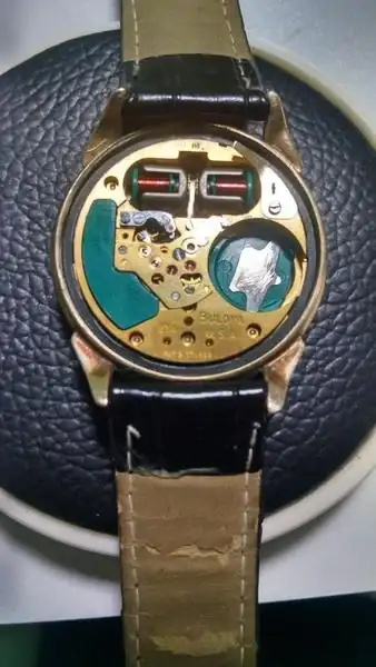

Comenzamos quitando la tapa trasera y encontramos un calibre 214. Todo parece completo. Colocamos una batería nueva pero no arranca. Así que comenzamos a desarmar poco a poco para no perder detalle. Al sacar un tornillo y llevarlo a un lugar específico, de pronto "algo" lo jala con fuerza y cae entre las dos bobinas y usando mi lógica pienso "ah caray, será que tiene magnetismo por eso lo jaló de esa manera?¿entonces funciona el diapasón??"
Y repienso: " entonces no lo tocaré de momento, lo que haré es limpiar las ruedas y aceitarlas ya que si tiene magnetismo y tiene pila nueva, la parte mecánica es la que está seca". Y es como quitamos ruedas y lubricamos.

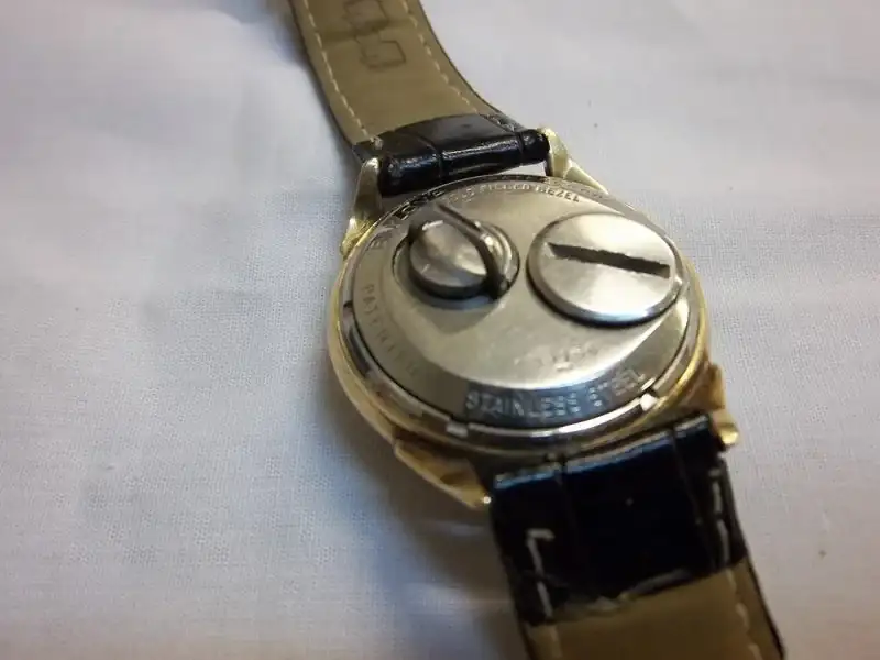

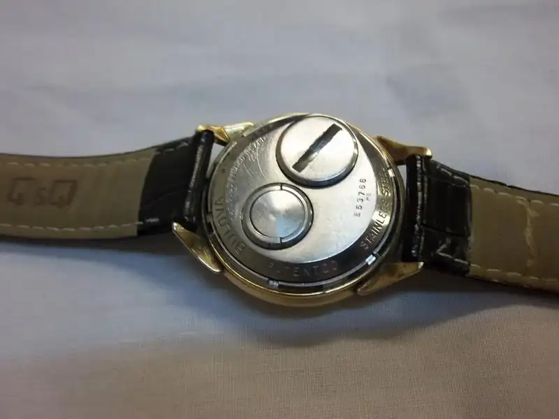

Inscripciones en la trasera y la palanca que entra en el calibre para poner agujas en hora:
Pero al armar de nuevo y poner la pila, pues no arranca::blush:: y como ya está haciéndose tarde para ir a casa, no le muevo más y lo guardo, con cierta tristeza. Al llegar a casa comienzo a buscar los hilos y encuentro mucha información valiosa, pero sobre todo veo que no es tan fácil repararlo, pasa por mi cabeza muchas cosas, desde mandar mensajes privados a varios de ustedes, hasta intentar buscar acá el diapasón, pero sin tener idea de cuanto costaría la reparación. Así dan las 2 de la mañana y decido dejar el tema.

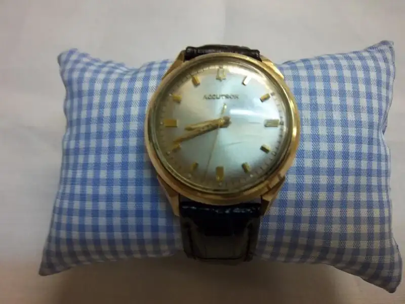

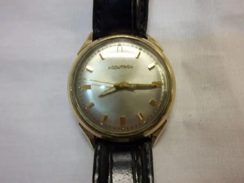

Bella esfera, aunque fijándose bien, presenta algunas rayas, quizá producto de una limpieza anterior, pero que no afectan para nada la estética.
Batería 394 con el arillo adaptador:
Con mucho cuidado armamos y así está al día de hoy.
Terminado y funcionando:
Su tapa trasera con el compartimiento para la batería y poner en hora:
Una verdadera delicia el mover las agujas:
