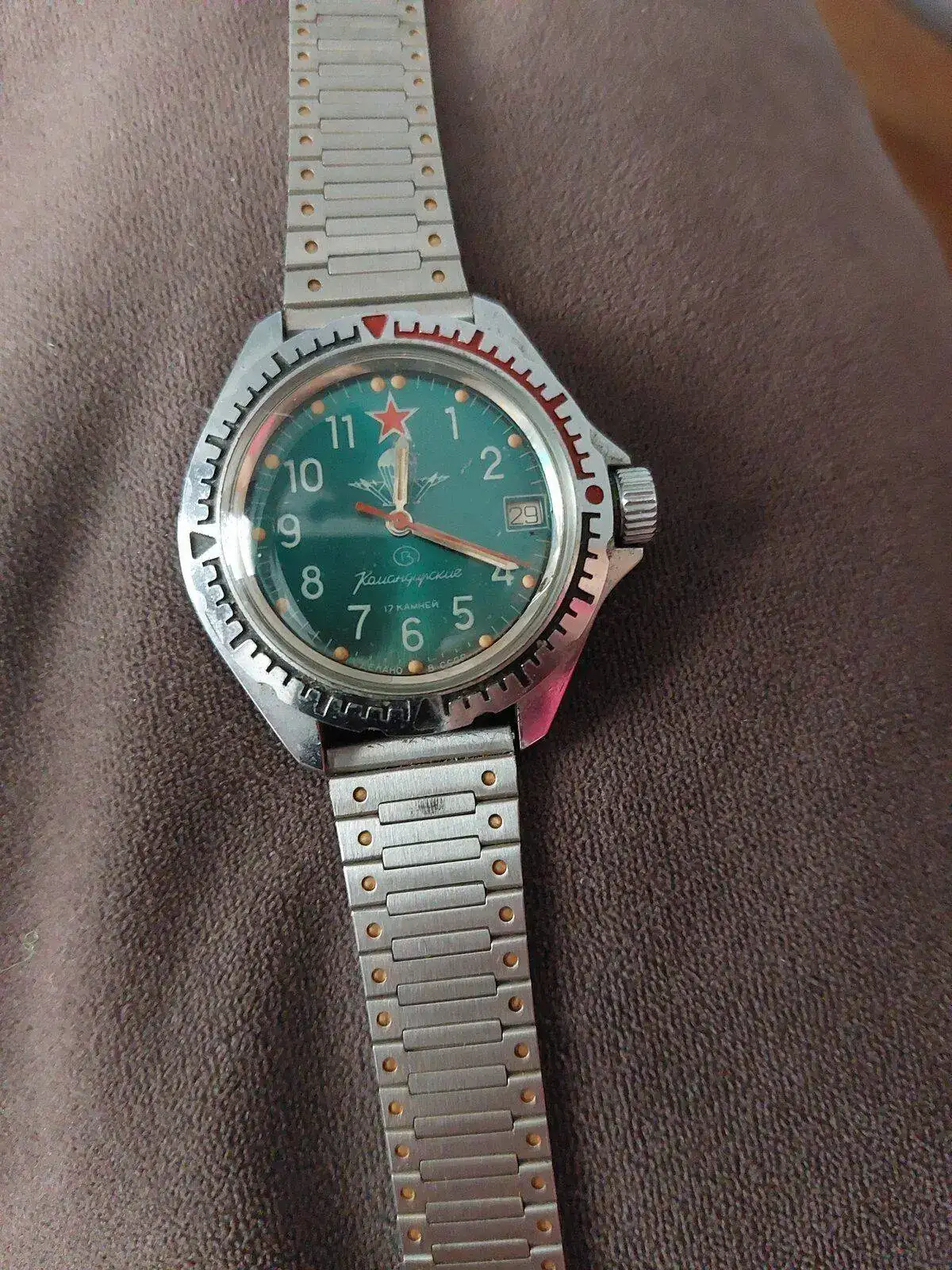

He encontrado este reloj.
No funciona creo
Me podéis decir si es automático o cuerda manual.
No veo la forma de que funcione y tal vez esté estropeado.

Sin tener ni idea de rusos creo recordar que es de carga manual.
Suelen ser muy fáciles de abrir, no lo has intentado?
Por cierto, ese brazalete es horrible 😅, si consigues ponerlo a andar quitaselo😉

Saludos Ivanon, el Komandirskie que muestras es de cuerda manual, el calibre tiene que ser el 2114a con 17 joyas, si te fijas en la esfera lo pone ( 17 jewels)-

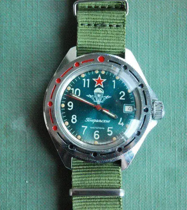

Sin embargo. un poco mayores de tamaño, y más gruesos, hubieron también automáticos, en ese caso se llamaban Generaliskies , la tapa posterior de mayor diámetro es cóncava en vez de plana para alojar el rotor del calibre automático.
Generaliskie automático:

Quizá tiene la cuerda a tope y no arranca y por eso no puedes darle.
Si ya la has desenroscado e intentado dar cuerda (cuando está "bailonga" y sin que giren las agujas, con un poquito de tensión hacia fuera) y no se mueve, intenta abrir la tapa trasera.
Si no tienes una llave jaxa de tres puntos o una de dos puntos, yo lo suelo hacer para abreviar con un punzón sin afilar en una sola de las muescas. No debería de costarte mucho.
Una vez abierto y si no ves que falte nada, prueba a mover el volante "acariciándolo" con un pincel, a ver si se anima. Fíjate a ver si se mueve la rueda de escape (a su lado, junto al áncora).
Otra cosa nada ortodoxa que suelo probar con los que no andan es mover con un palillo y mucha suavidad la rueda de centro a un lado y al otro de su giro, obligando así a "agitarse" a todo el tren de rodaje y regulación. Más de uno ha revivido así, supongo que soltándose algún pegote de mierda de un diente.

Bueno, no soy mucho de collejas rusas, soy más de ochos violentos, pero si el problema es que no puede dar cuerda, supongo que está partido el muelle real cerca del eje o está a tope y el reloj no arranca.

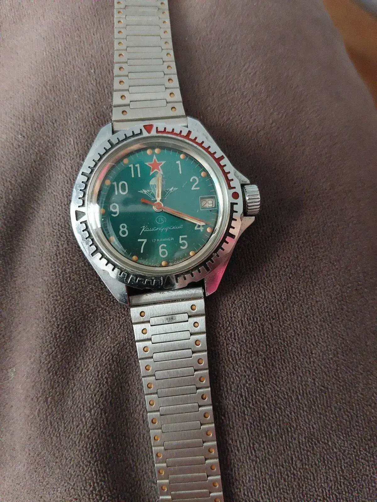

No funciona creo
Ver el archivos adjunto 2322229

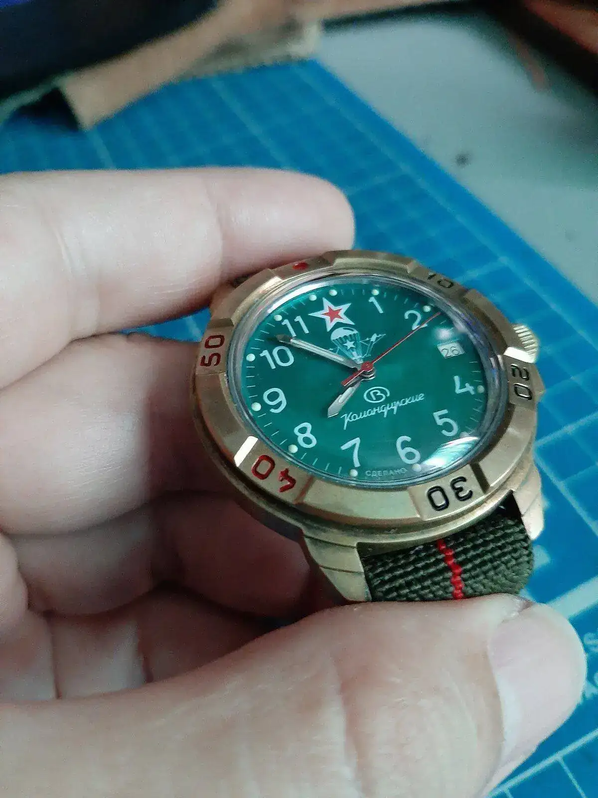

Yo creo que que merece una segunda oportunidad, es dial es todo un clásico dentro del catalogo de la marca, yo lo tengo en version "laton desnudo"

La corona se desenrosca, una vez suelta le puedes dar cuerda con suavidad

MI opinión: No intentes darle cuerda si no estás seguro de que es ese el problema.
Por lo general el problema principal de un reloj de cuerda manual que no funciona suele ser que no tiene carga, por supuesto, pero si algo impide su marcha e insistes, lo que es un problema menor se puede convertir en uno mayor por rotura del muelle.
La tapa trasera lleva un anillo con muescas que se sobrepone a la tapa propiamente dicha.. Ayuda apretar fuertemente esa tapa por el centro al tiempo que con un destornillador, punzón o algún sistema similar lo intentas desenroscar, por supuesto en dirección inversa a las agujas del reloj, vamos, a la izquierda visto desde arriba.
Si lleva mucho tiempo sin abrir puede ofrecer cierta resistencia, pero con un poquito de habilidad y una pizca de paciencia se abre.
Luego ya viene lo complicado que es decidir qué le pasa de verdad.

Para dar cuerda, debes desenroscar la corona y tirar levemente hacia fuera, pero sin llegar al punto de cambio de hora, una vez ahí girar sin aflojar esa tensión hacia fuera.
