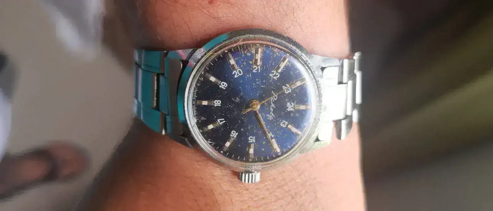

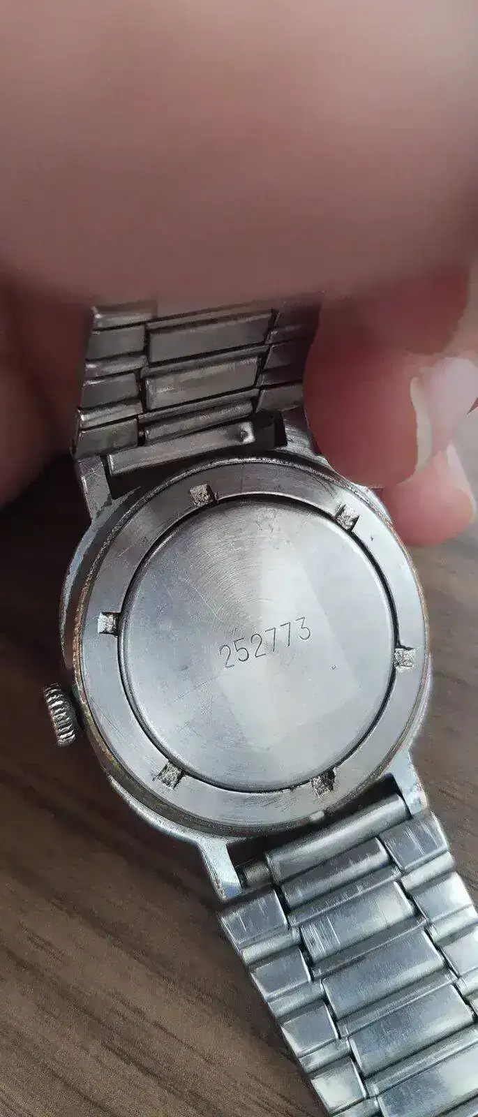

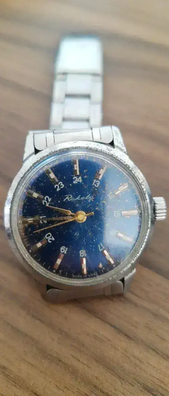

buenas tardes. tengo un raketa y un poljot. no se nada de ellos ni el año de fabricación de ambos ni nada de nada. si alguien me pudiera ayudar por favor.
desde ya muchas gracias.

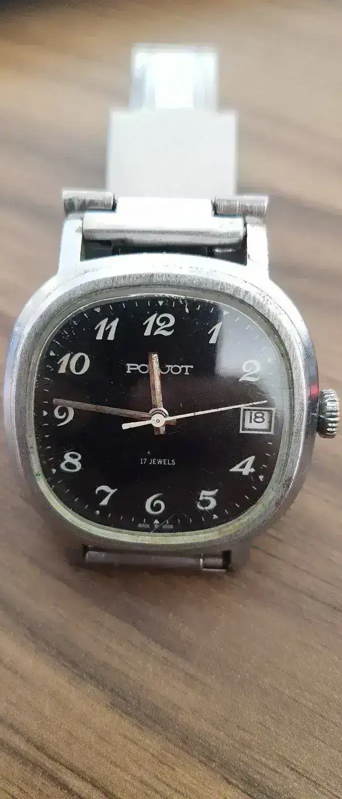

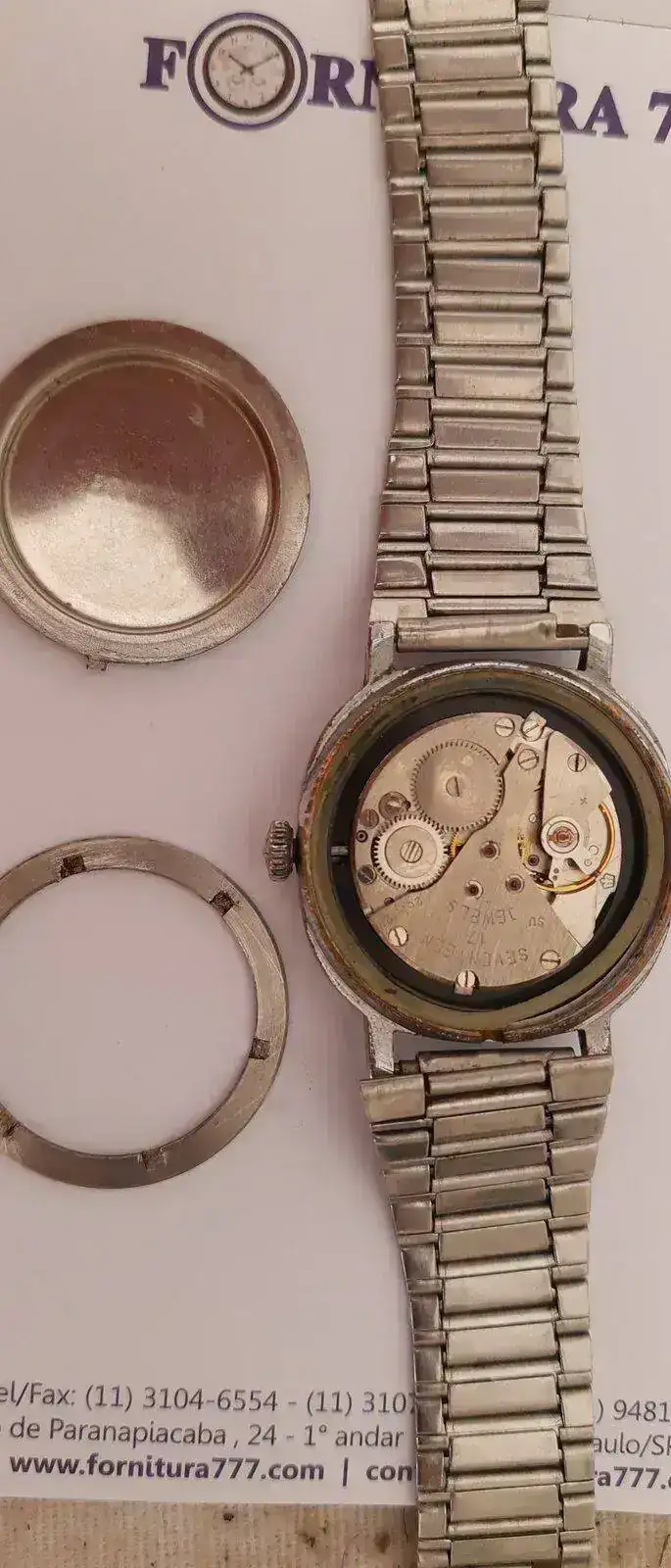

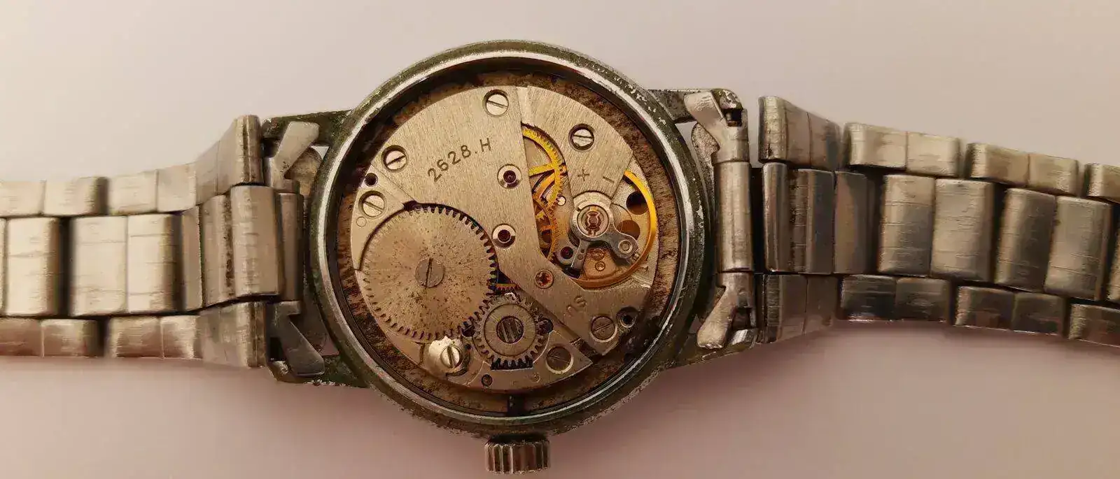

Aquí les va raketa
Reacciones: Josuegomez y Duir

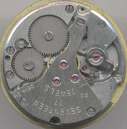

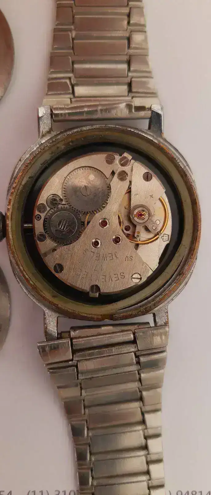

Poljot
Reacciones: Josuegomez, Canosso y Duir
Buen estado, nada grave. Algo de suciedad en el engranaje mayor que puede ser limpiada sin mayores consecuencias. Normal en relojes de esta edad.
Todo corresponde a lo que debería ser.
No son los movimientos mas elegantes de la relojería rusa, pero son duros y fiables y lleva un sistema anti-choque.
Reacciones: Josuegomez, Canosso y Carlos David
Del Poljot lo mismo, una pasada con un palillo de dientes por las juntas para quitar suciedad y poco mas, Creo que están excelentes y les queda mucha vida.
gracias man. sabes algo de la edad? x lo menos ya se que tienen un sistema anti choque, eso ni lo sabia. y que están bien. pq eso si... mi abuelo les dio chucho pero también los cuido.
Reacciones: Josuegomez y Canosso
¡Hola!
Felicidades por ambos relojes, y por seguir dándoles vida.
El Poljot lo veo en un catálogo de 1987, te pongo un recorte junto a sus hermanos. Dentro lleva un movimiento Poljot 2614.2H como el que te pongo, por si te quieres ahorrar la visita al relojero para abrirlo.
El Raketa parece anterior, lo he visto en catálogos de los años 70, pero no con esa configuración. Te copio una página de catálogo de 1975.
Su movimiento es un Raketa 2609HA y en catálogo siempre lo he visto con esa caja medio cuadrada (551) y la tuya parece una 341, contemporánea de la anterior.

El Raketa parece haber recibido aportes de otros relojes, todos Raketa. El movimiento 2628.H corresponde a relojes manuales con dias de la semana y del mes; al ser de la misma medida puede encajar ahí, quizá quitándole los mecanismos y discos de fechas (o simplemente cambiaron el puente). Las agujas del tuyo me recuerdan a unas de los 80 que montaban en algunos Raketa redondos.

¡Hola!
Ver el archivos adjunto 932393
