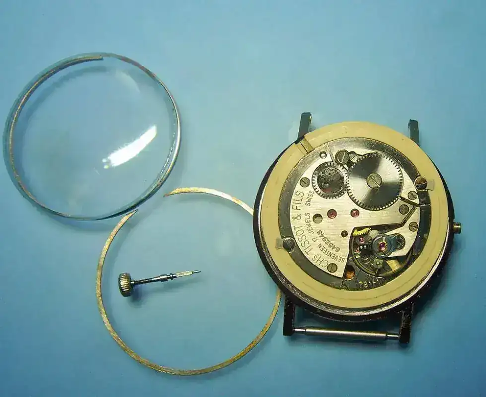

Hoy he desmontado el otro Tissot Seastar, un 784-1 creo recordar, manual y este si está como nuevo por dentro y por fuera excepto la parte baja de la caja, no la tapa que es acero y fija, donde tiene algunos "esconchados" producidos por el sudor de su anterior/es propietarios. Es la cuadratura la que está un poco recia pero ante la experiencia del otro no me atreví a mover la corona más que ligeramente para ver si iva. El vendedor aseguraba que funcionaba y era cierto y cuando lo he desmontado, limpiado, aceitado y montado de nuevo le ha faltado tiempo para empezar a latir con fuerza.
Como el otro, este también es monobloc así que hay que abrirlo por delante con la llave 315T, como avisa su trasera, que supongo que será lo que aquí, comunmente, conocemos por "el pulpo", herramienta que yo no tengo así que tendré que esperar a mañana para poder terminarlo. Pero os puedo avanzar algo de su interior:
Ahora al revisar me he dado cuenta de la imagen tan rara que ha salido en la rueda de carga; quizás sea mancha de aceite.

Si es aceite no tendrás problemas para limpiarlo, ojalá un saludo
Ya está cerrado y funcionando perfectamente. Es un gusto ver en el cronocomparador a un viejete de esta edad dejar las dos luces paradas en la esquina como si fuera un semáforo.
