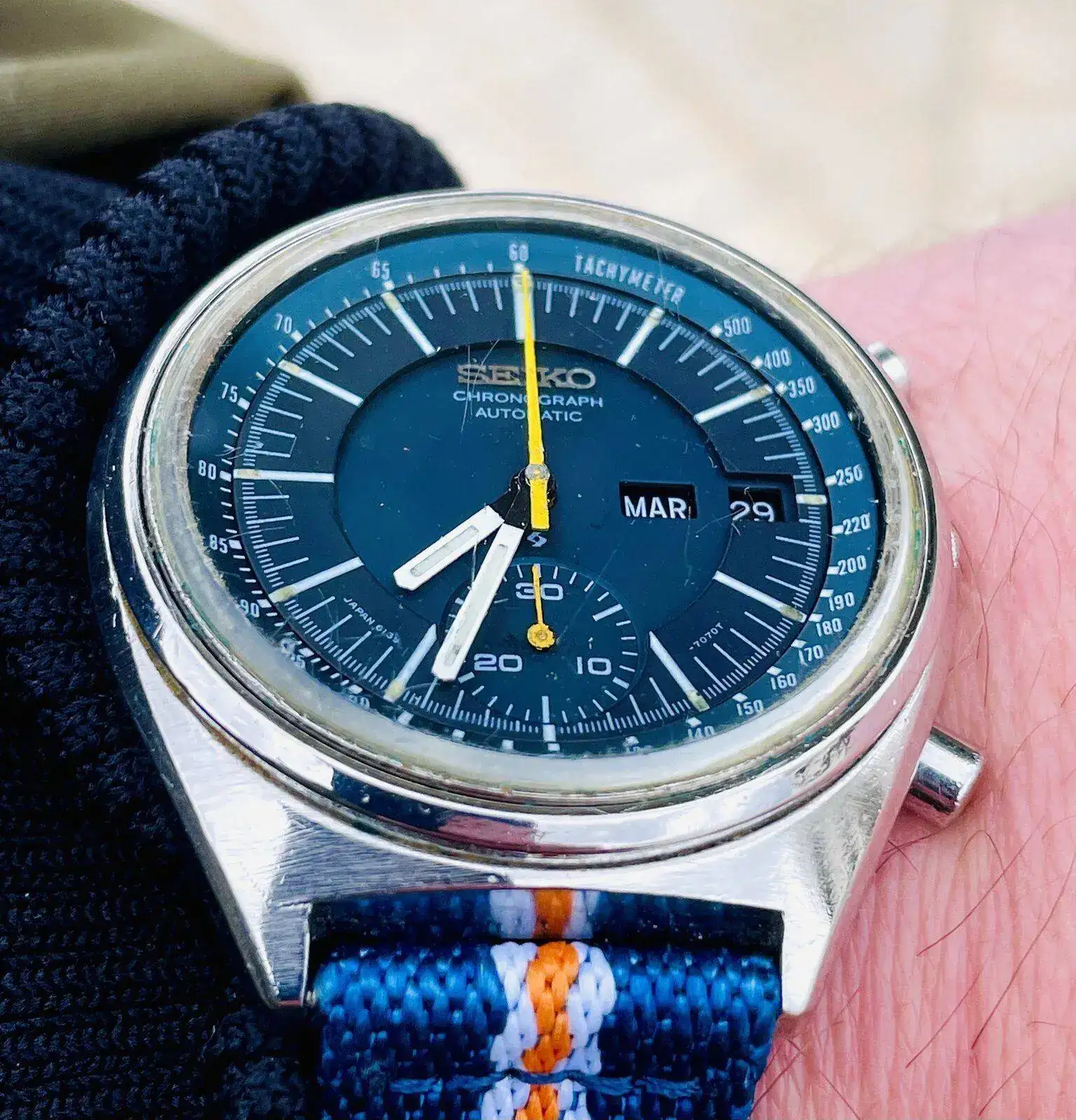

Una vez presentado el culpable del hilo tal y como se ve en la muñeca las siguientes fotos irán enfocadas y corregidas (luz, contraste, definición…) para intentar buscar el fallo, hay alguna que al haberla ampliado tanto y pasado por filtros he pensado, Dios!!!!

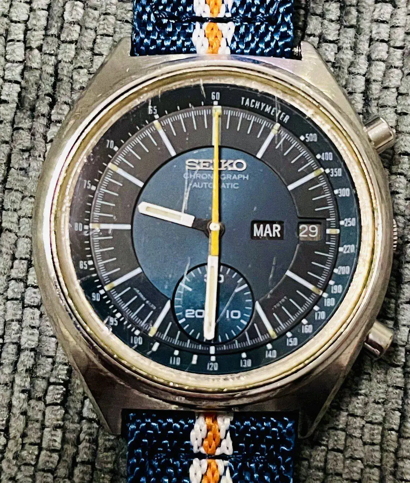

Lo primero que me llama la atención es que aún siendo un reloj con una buena marcha (en estos días sin hacer mediciones estrictas no he notado una variación notable con respecto a la hora del ordenador) y una reserva de marcha aceptable, sobre dos dias siento cómo si algunas veces “un muelle se aflojara de golpe”, la sensación es esa, no sé explicarla mejor y creo que agitándolo “le suenan las tripas” más de lo que debería pero nunca he tenido un reloj de ésta época ni con ésta edad así que tampoco sé si es normal cierto ruido “a maraca”.
Los botones del crono los noto “duros” y no son progresivos, no sé si serán así, es como si tuvieran que hacer un “Clik” brusco aunque la aguja resetea con fuerza y a su sito.
En el datario el día del mes cambia a las 12 en punto, con brío y de golpe pero el de la semana tarda sobre 1h cambiando de día sobre las 1…
Con todo esto que os expongo y teniendo claro que lo voy a llevar a “adecentar”, tanto por fuera cómo por dentro, no sé si debo esperarme y no usarlo hasta que lo haga o puedo seguir usándolo….

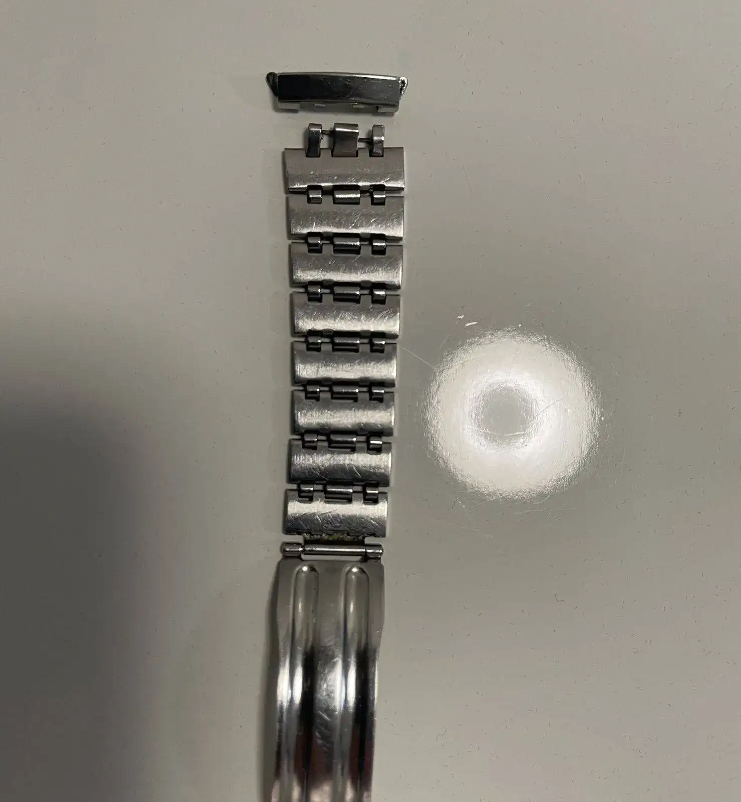

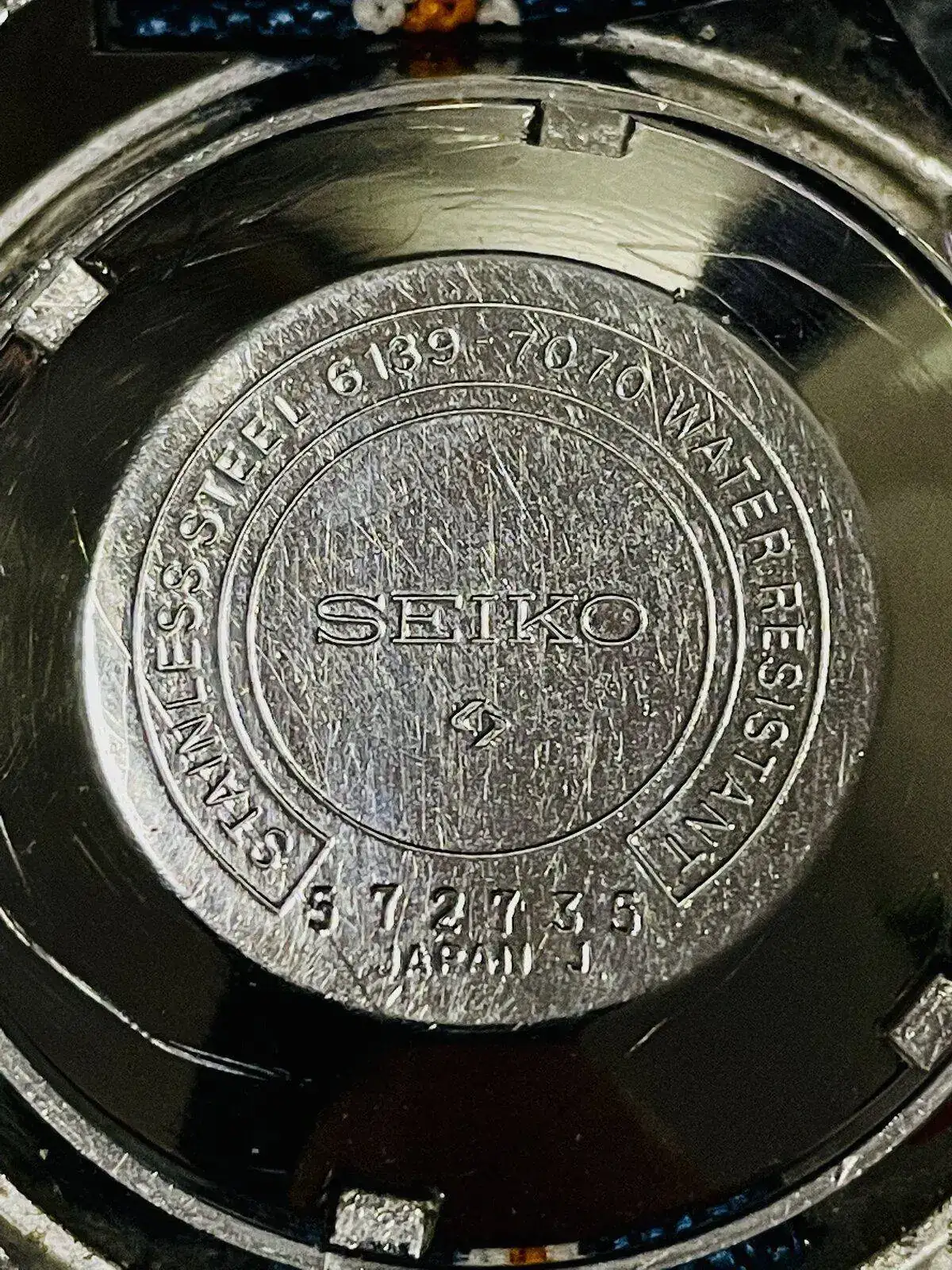

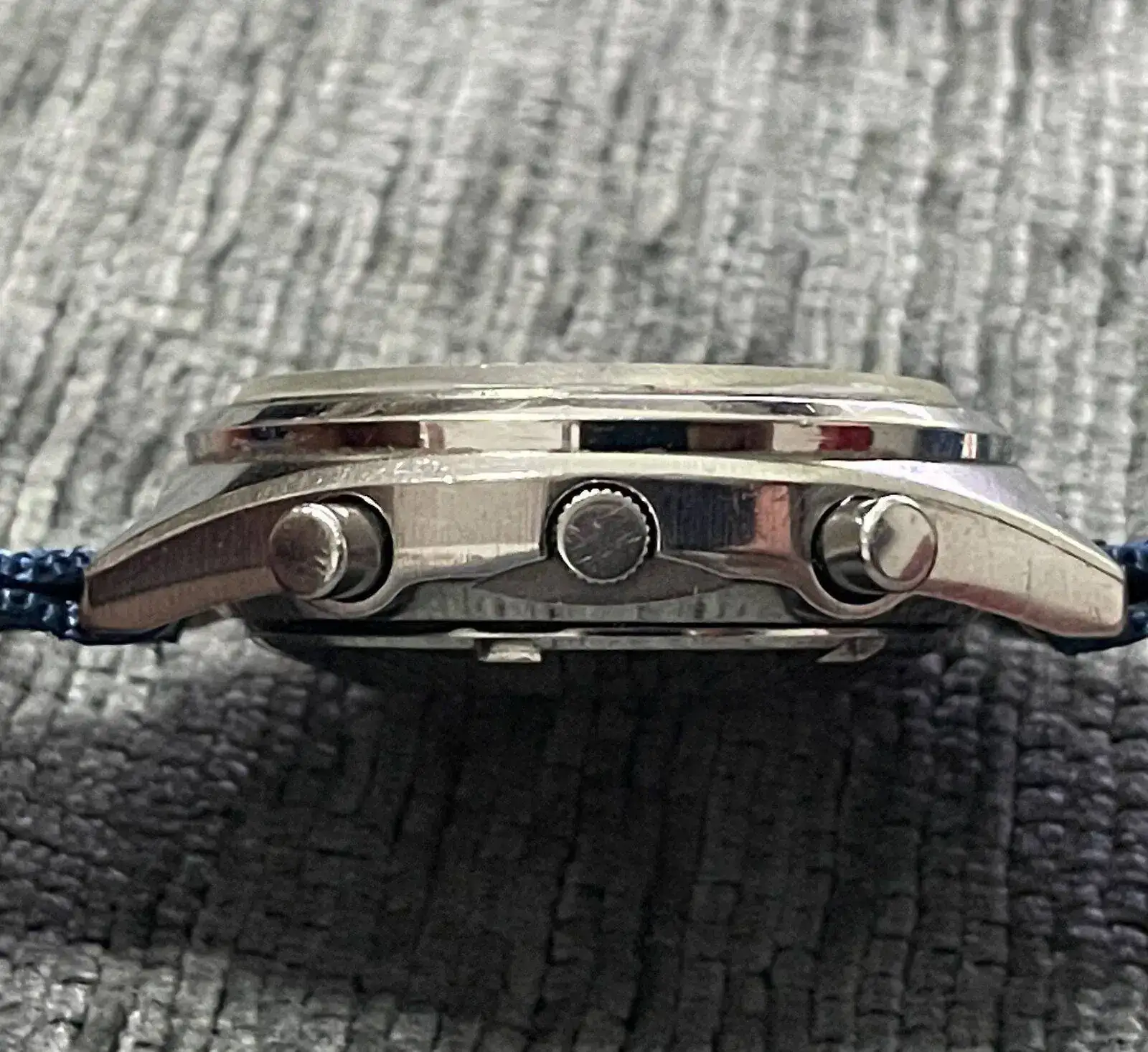

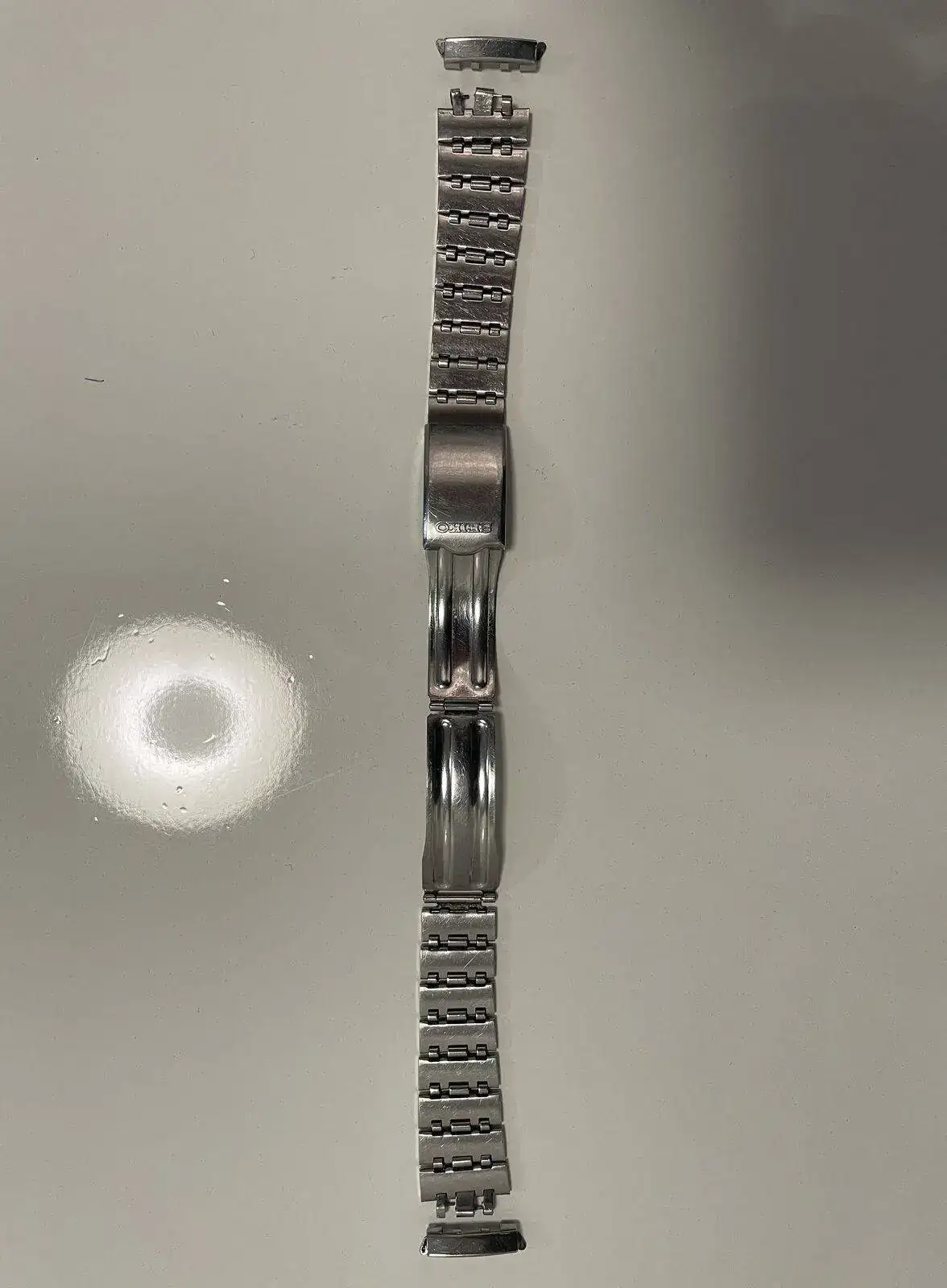

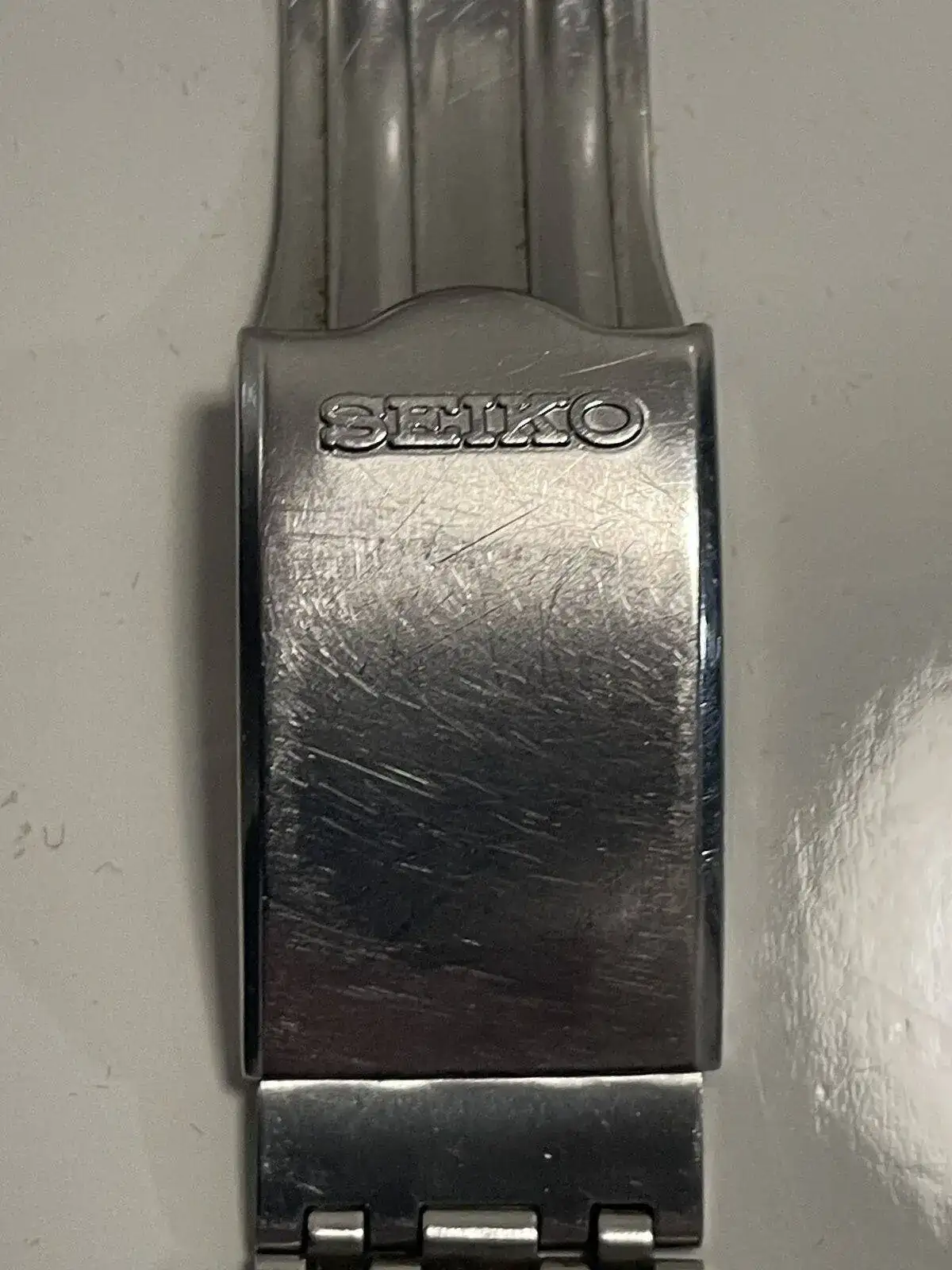

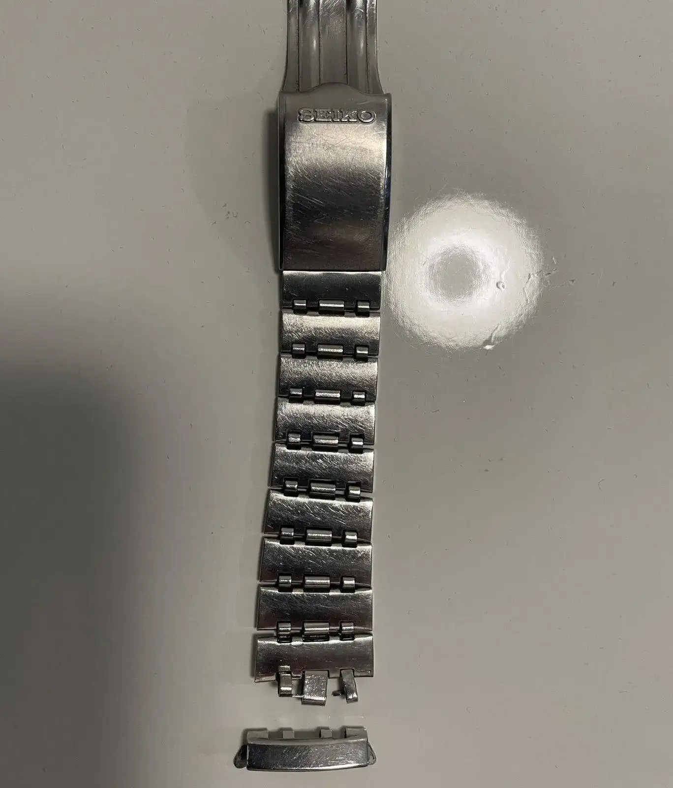

Ahora os pongo unas fotillos para que veáis tooodo lo que hay que hacerle, sobre todo a nivel estético, cristal (pulirlo) y agujas, lo peor con diferencia, tengo dudas incluso de si están en su color original, he visto algunos con las dos agujas amarillas, otros con una sola aguja amarilla y la mayoría con las agujas blancas, y luego éste al que en algún momento de su vida parece que lo llevaron a que Benito y Manolo se las pintarán con el rulo del gotelé, la persona que me lo ha vendido auque lo ha tenido muchos años lo compró usado así que…. A saber
Ahí van 😂

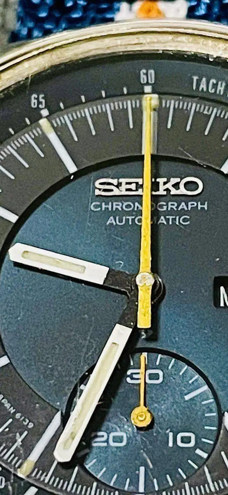

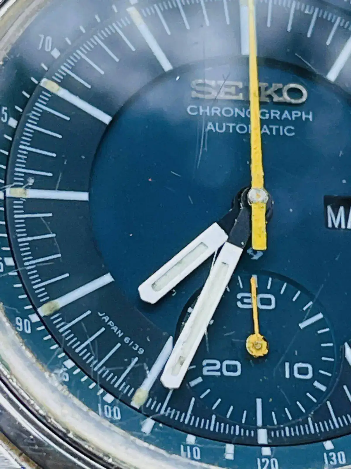

Con las agujas no se si merece la pena intentar salvar estas o es mejor buscar unas originales 🤦🏻‍♂️

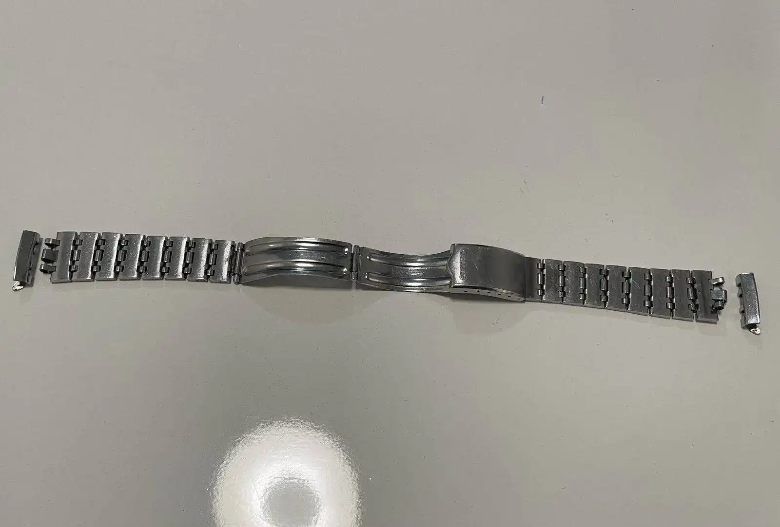

El armis se lo he quitado y lo tengo guardado, creo que no tiene demasiada holgura

El muelle que dices que parece que se suelta, podría ser que el trinquete del rochete no actuara correctamente en la carga automática y se soltaran algunas vueltas, hasta que vuelve a enganchar. El ajustarlo no debería plantear ningún problema.
El que suene como un sonajero sería un indicio de rodamientos desgastados del cojinete del módulo automático. Lo normal es que después de 50 años la masa oscilante tenga algo de holgura, y si no roza o golpea en la tapa, no me preocuparía en exceso. Últimamente el recambio se ha puesto por las nubes.
Los pulsadores duros se pueden corregir, limpiándolos, lijando un poco las gomas, que se habrán endurecido por el paso de los años y engrasándolos con aceite de silicona.
Las agujas son originales repintadas y deberían ser blancas. Quítalas, las despintas con acetona y las pintas de blanco satinado. Teniendo unas agujas originales es mejor que buscar unas nuevas aftermarket. Las últimas originales que vi en la bahía, pedían 150 lereles sólo por la trotadora.

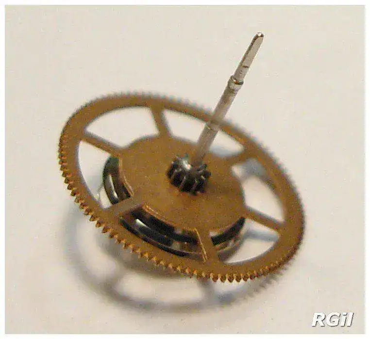

Sólo un matiz Manolo, es embrague vertical y la rueda es única. Lo que hace es liberar/aprisionar parte de esa rueda para poner en marcha o detener el crono. Es otro de los grandes inventazos de Seiko.
Pondo una foto del gran rgil.
