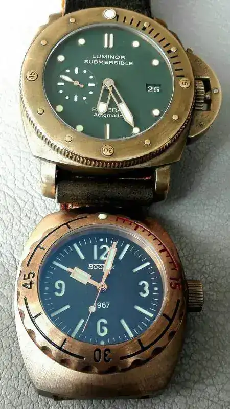

Llegado este punto, creo que tengo claro que dependerá de que otros metales usen para la aleación (Niquel...)ya que en teoría CuSn 8 (llevaría 8%estaño y el resto cobre...) y en la foto del compañero de ve que no son los mismos materiales los de PAM y los de Vostok

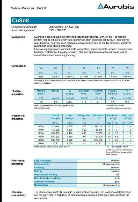

Quizá esto lo aclare. Recuerdo que lo descargué cuando compré mi helmsman. La diferencia puede estar en el estaño, 7,5 a 8,5 o en el resto de componentes que se dan en pequeños porcentajes

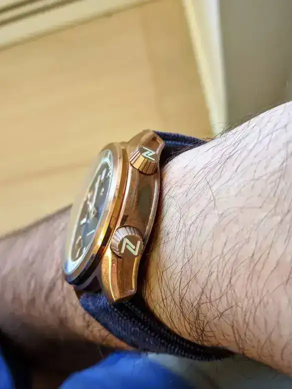

Otro CuSn8 para la colección.. y este va a llevar mucho mar este verano (sí por fin llega...)
de visu parece más rojizo que el ZElos pero bastante similar...
os pondré fotos de la evolución de la pátina.
