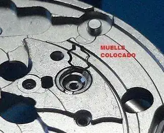

La semana pasada recibí el muelle Incabloc que necesitaba y me dispuse a colocarlo de manera horizontal como me indicaron (ver más arriba). Después de una hora intentándolo me fue imposible. Finalmente, pensé que si el original se me había caigo cuando estaba abierto, la única forma de volver a colocarlo sería verticalmente, introduciéndolo entre el hueco existente entre la platina y el cuerpo del amortiguador. El problema era sujetar el muelle sin que se desviara debido al tamaño del mismo, para solucionarlo clavé la punta abierta del muelle en un trozo de masilla (Rodico) para poder manejarlo, ya que con las pinzas se me giraba constantemente. Y por fin, logré colocarlo en su sitio, a continuación, solté el muelle de la masilla sujetándolo antes con unas pizas para que no se saliera de nuevo del amortiguador. Espero que mi experiencia sirva de ayuda para cualquiera que se encuentre en la misma situación. Un saludoP_1.webpP_2.webp
