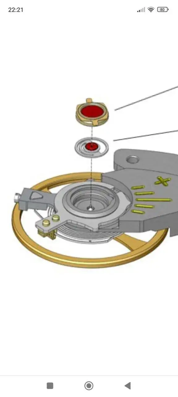

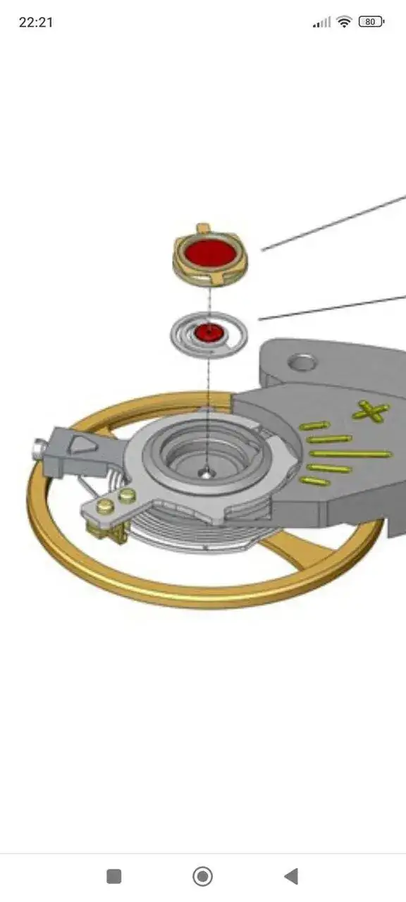

El sistema antichoque de los HMT y los CITIZEN/MIYOTA se llama Parashock, te paso una imagen para que compruebes la posición de las piezas, aunque supongo que ya lo habrás buscado. Cómo te dice el compañero puede ser que esté algo doblado el puente pero si antes iba, no creo que lo hayas doblado al lavarlo. Pues probar a poner una o varias láminas de papel de aluminio entre el puente y la pletina para subirlo un poco.

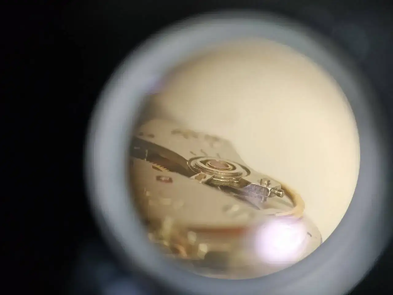

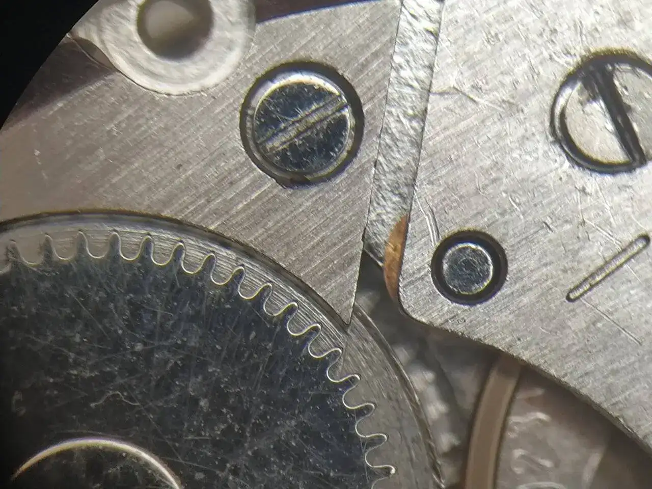

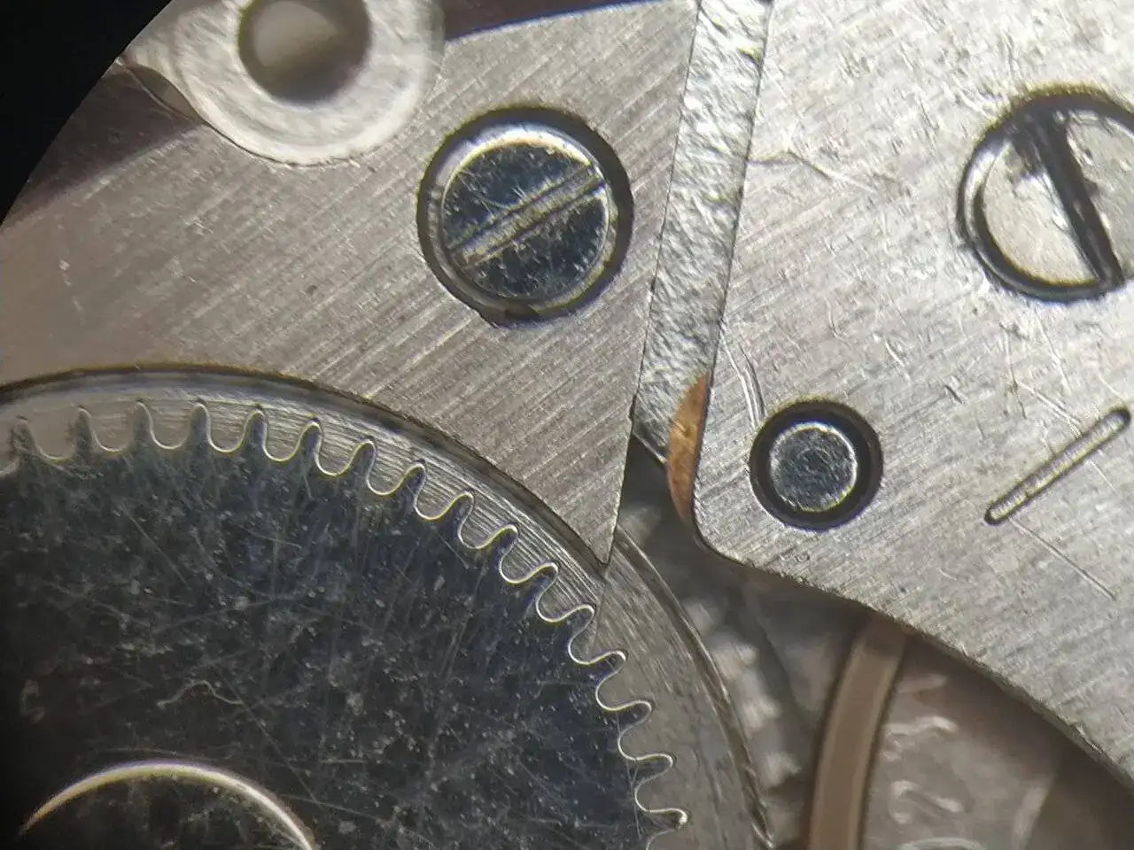

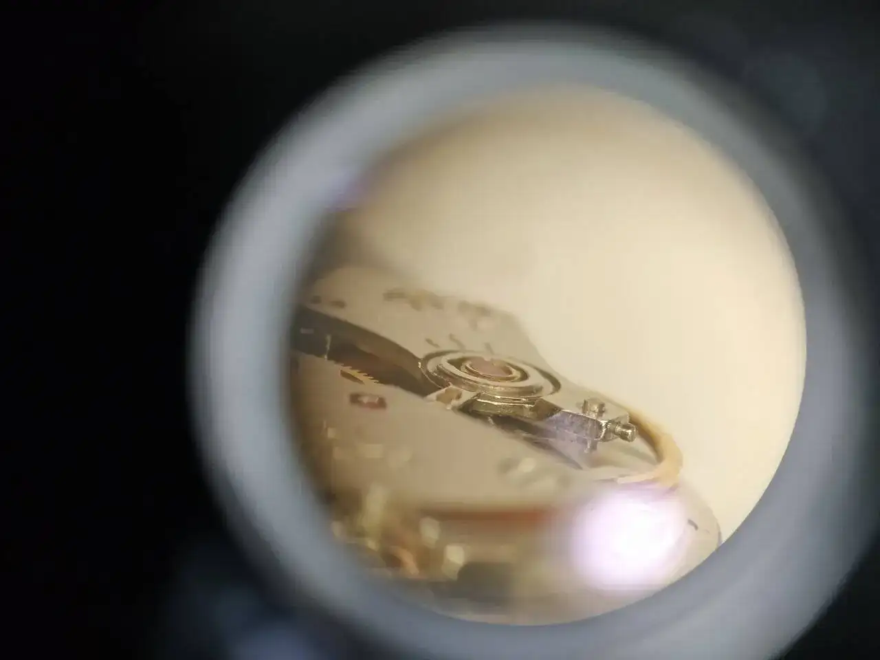

A mi también me pasó lo mismo y lo atribuí a desplazamiento del rubí del volante. No pude enderezarlo y no puse mucho interés en conseguir un repuesto, así que lo que hice fue calzar el puente del volante con una arandela de las usadas entre la rueda de horas y el dial.
No estoy muy orgulloso, pero, pero funcionó

Creo que he encontrado el fallo es como si la espiral del volante se hubiera desplazado hacia el centro del reloj y roza en el tren de rodaje. He probado cambiando el volante con su espiral y su puente por el de otro hmt y funciona bien pero el beat error es enorme.
