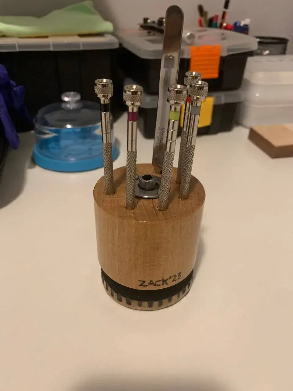

Buenas, me he construido este soporte para destornilladores y pinza con la pata de madera de un somier, un tubo de cobre y un rodamiento. A ver que os parece...
Reacciones: Nessdist, Alfredo BRB, OldTraveler y 6 más
Gracias Furry
Hola Zack.
La verdad es que queda muy chulo. 👍
Espectacular.

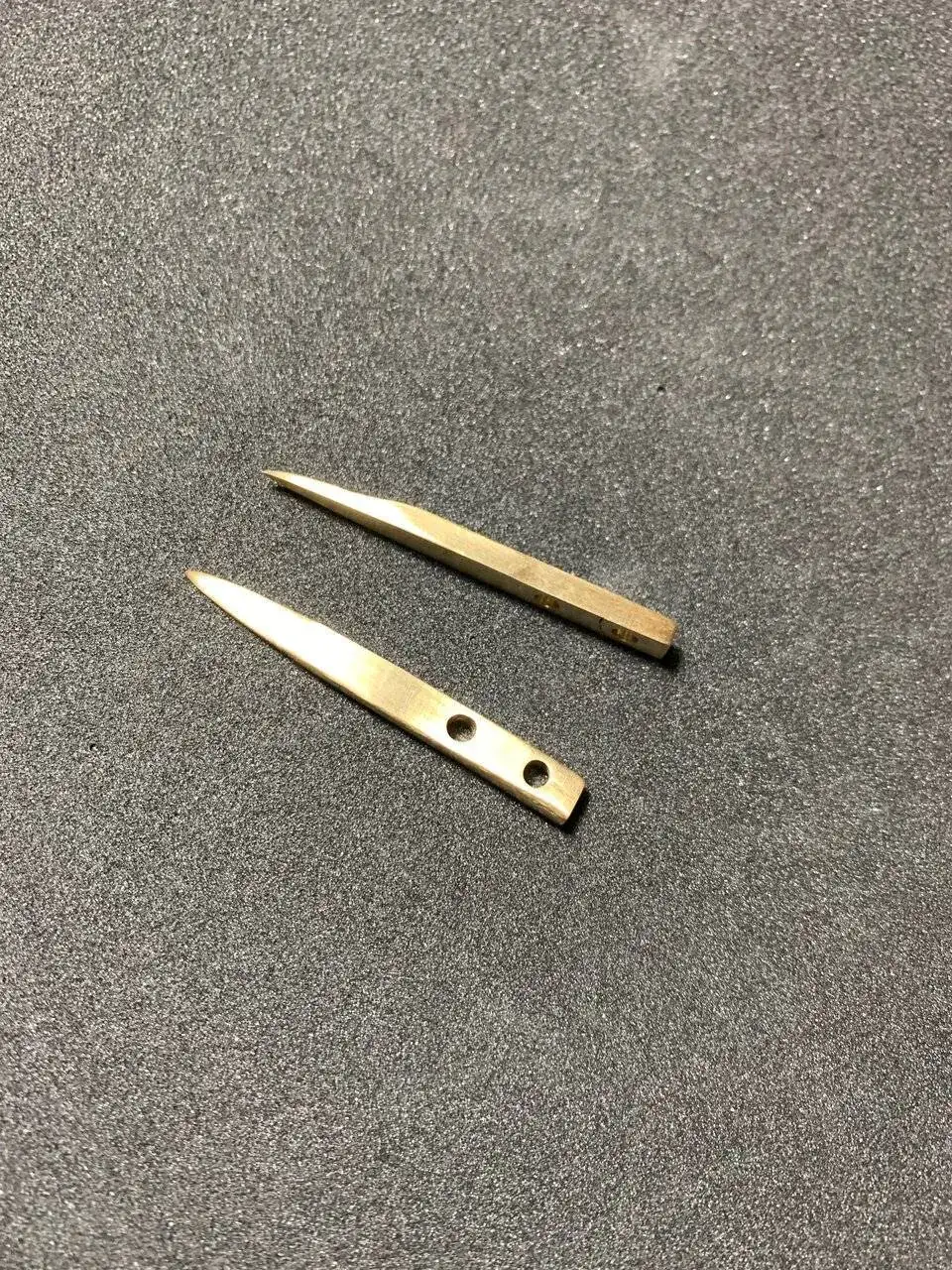

La verdad es que disfruto haciendo estas cosas.Hay herramienta que hay que comprar y gastarse la pasta, pero hay cosas que con un poco de maña hacen el mismo servicio, y vistos los precios de algunas cosas... pues te las haces (hay que tener tiempo y herramienta claro) . Lo último, como tuve problemas de magnetización en las pinzas al desmontar un cuarzo me he hecho unos terminales para pinzas de latón que han salido de dos tornillos.
