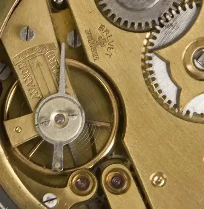

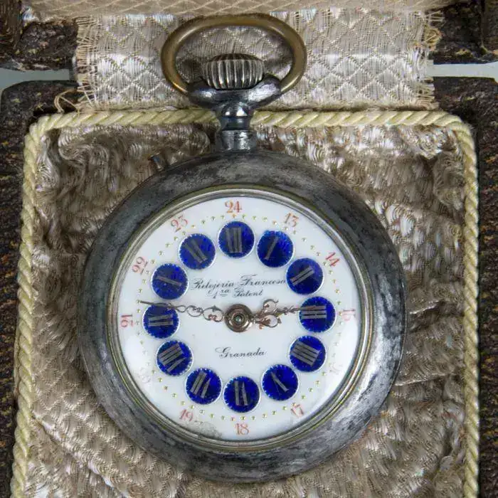

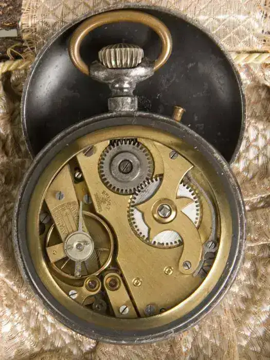

Hola, Julio, es un reloj con maquina tipo roskopf con una bonita esfera, por cierto
La maquina es brevet es lo poco que se de El lo de la esfera tb es cierto,gracias mondm,si alguien aporta algo mas se lo agradeceria eternamente diciendole la hora cada vez que me la preguntara

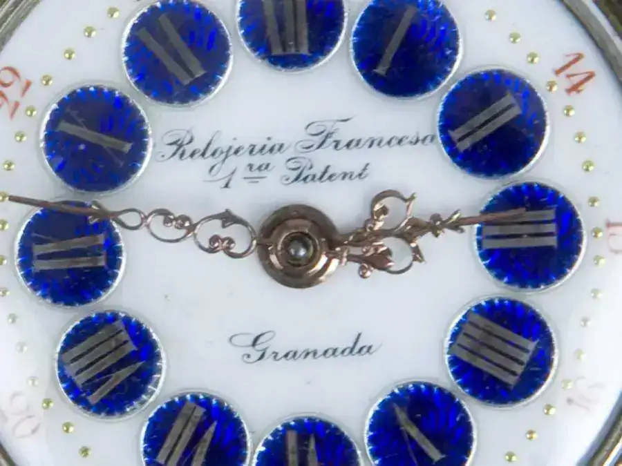

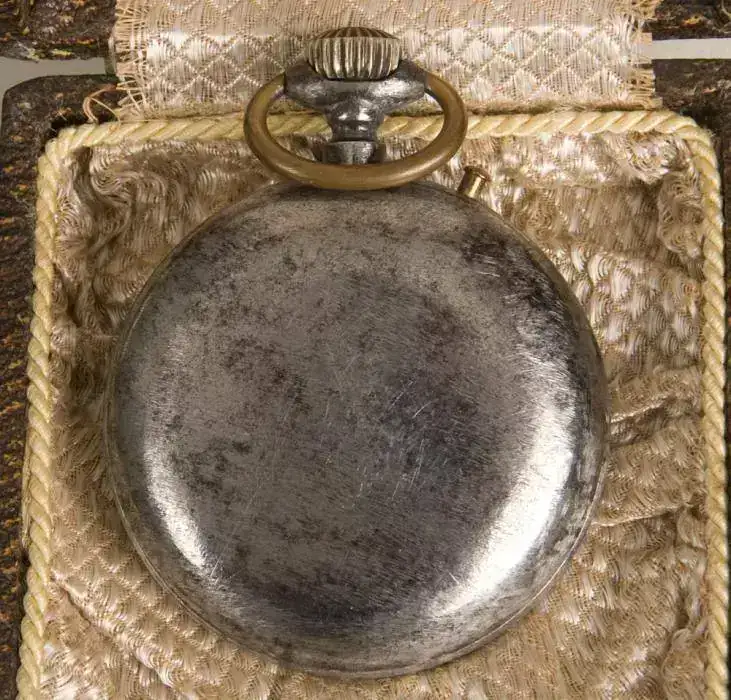

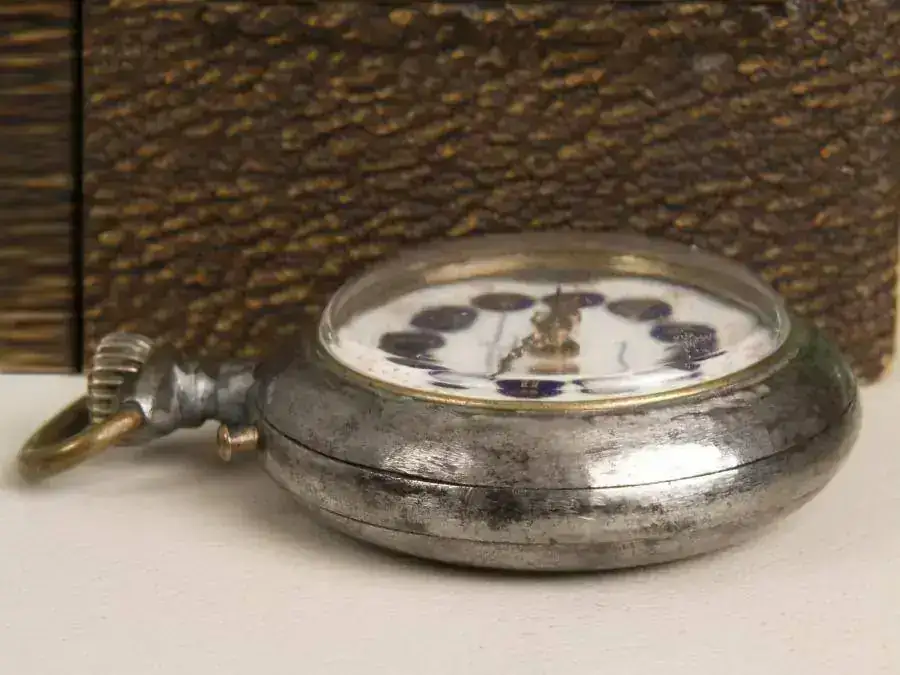

Tienes un reloj con caja de hierro pavonado. Dos tapas y normalmente con guardapolvos de cristal. Esfera en esmalte blanco sobre cobre. Numeración romana en lentejuela de esmalte azul, Agujas Luis XVI en latón dorado. Y firmada por el fabricante e importador de 1ª que indica la calidad. Maquina en latón dorado redondo de tres cuartos de pletina. Escape libre de áncora lateral con paletas en forma de clavijas de acero. Brevet es la patente suiza. Relojes de maquina tipo Roskopf duros y resistentes a la vida del trabajador, fiables pero que con el desgastes solían pasar a menudo por el taller, Esencialmente el sistema Roskopf se diferencia de los relojes mecánicos normales, de bolsillo o pulsera, en la supresión de la rueda de centro, y por la supresión de rubís (salvo en el eje de volante); con lo que se abarataba notablemente el precio del reloj, cuando pone 1ª es que tenia un mínimo de 6 rubíes.
Si no tiene cristal, le puedes sacar el anillo de latón dorado y colocarle uno, es medida bastante habitual y no te costara mas de 5 €

AMIGO DRINFEAL EL numero de patente es 20371 agradezco tu informacion y espero que con este numero me digas algo mas un saludo y aqui os leo

Me sorprende y me encanta esa esfera tan pulcra y bien conservada, destacando la personalizacion de la "relojeria francesa" de Granada. Una pequeña rareza. La maquinaria se ve muy bien tambien, aunque le falta ese fino cristal plano que llevaban a modo de guardapolvos y que hoy se antoja dificil de encontrar normalmente.
