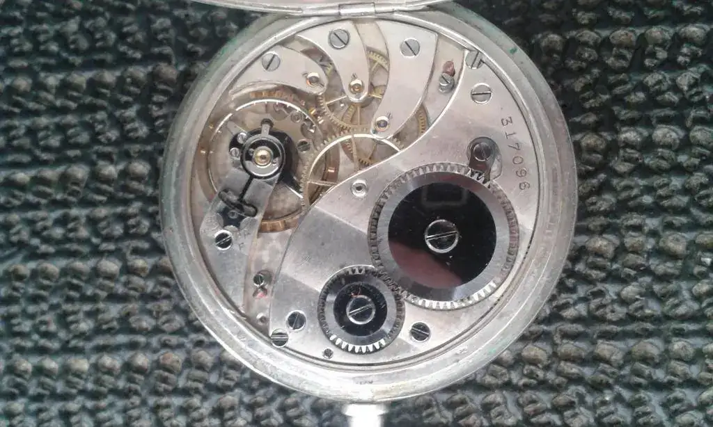

No soy capaz de encontrar la patente 317096 de este calibre de bolsillo. Alguno de vosotros me hace el favor de ayudarme. Intento averiguar de que calibre se trata. No consta nada más en la pletina, ambas caras. Ya hice un hilo hace unas semanas. Viene montado en un reloj Juvenia de 18'''
esa patente corresponde a un italiano, pero es de los años cincuenta. ni siquiera es norteamericano, debido a 1885 demasiado viejo
un saludo enrico
Gracias Enrico. No se que pasa. Pongo la imagen y luego desaparece.
No es una patente , pero un número de serie
un saludo enrico

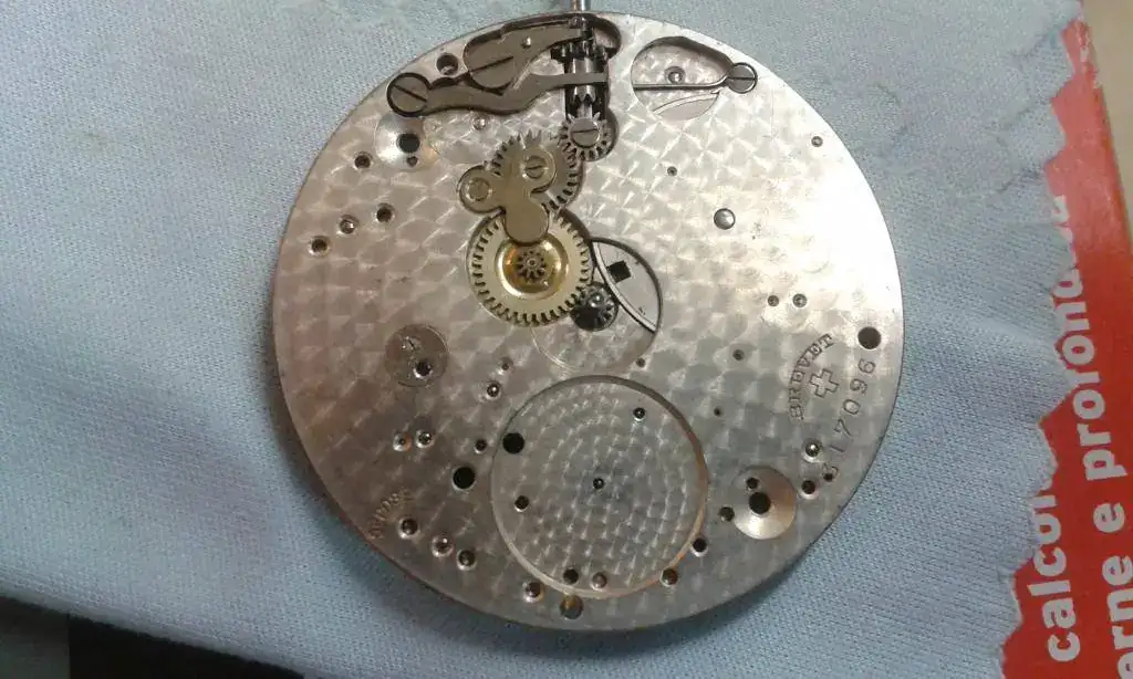

tresenraya, también gracias por tu opinión. Mi intuición me dice que tiene que haber alguna explicación. He puesto una segunda imagen, esta de la otra cara donde aun se ve mejor el nº.
Sigo sin conocer el calibre y este dato me ayudaría a intentar encontrar el eje del volante o balance staff. De tanto buscar hasta he aprendido la palabra en inglés.
Edito para preguntar que otras siglas se pueden poner antes del nº además de CH
Creo que el movimiento se basa en la orden de un cliente. incluso si usted sabe el calibre no se puede encontrar en los catálogos. será necesario retirar el eje del volante y medida. con estas medidas de buscar un eje compatibles
un saludo enrico
Entendido. Dejo de buscar. Gracias amigos.
