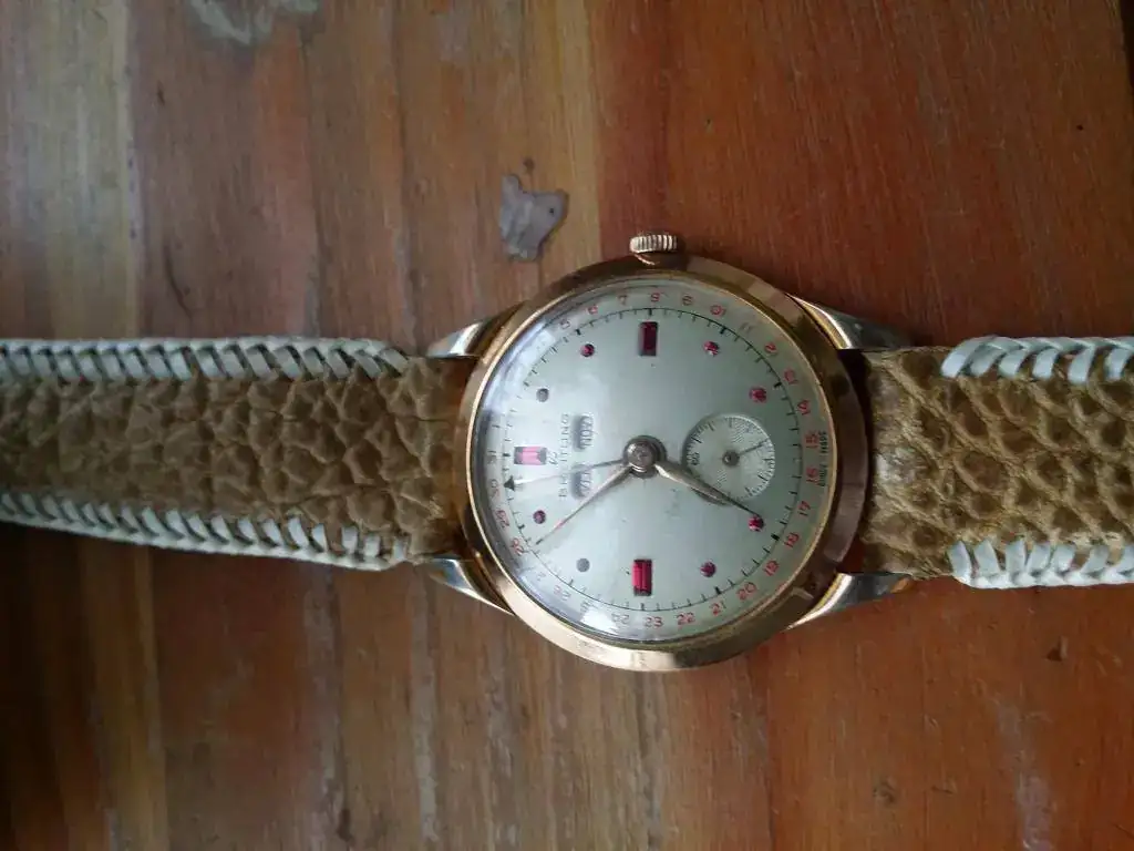

Amigos llegó a mis manos esta máquina. Funciona perfecto, si alguien tiene datos adicionales se los agradecería.
Hasta ahora puedo decirte que es un calibre ETA, y se nota en buen estado. Un triple calendario llamativo. Si le pones una correa de piel seguro lucirá mucho más.
Creo que ya tiene una correa de piel

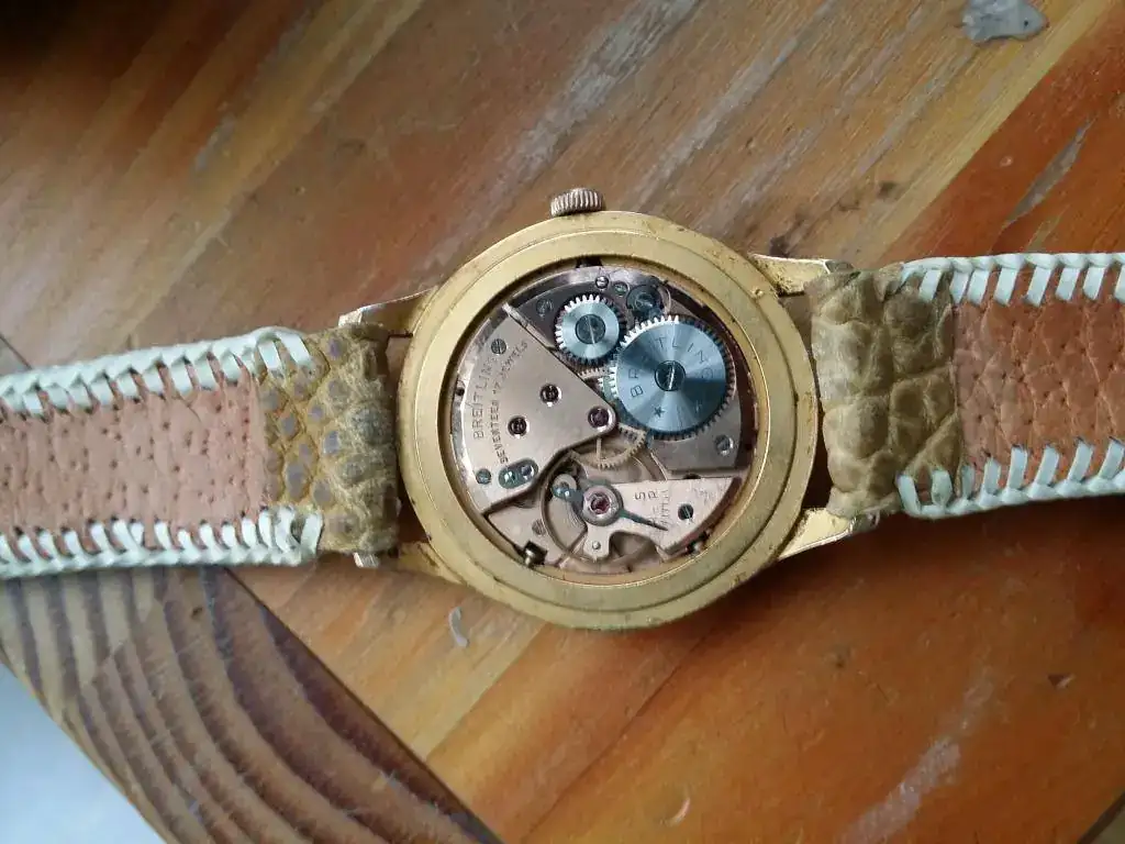

Hola amigo bonito Breitling, el movimiento parece ser una Venus 204, haría falta ver la numeración del exterior de la tapa.
Fernando
Buen día Kali - Fernando; le soy sincero. Estoy en mi casa y voy muy poco al taller y sin mis libros y la variedad de máquinas me cuesta mucho reconocer tantos calibres - por que mi cabeza no va lo rápido que quisiera. Tengo que esforzarme cada ves mas para recordar los miles de calibres que existen. A mi me parece que es un ETA1164 y flia.
Un abrazo, Luis desde Argentina
Buen día mora; en Ranfft puede buscar ETA 1164 y encontrará mas datos sobre su ETA. Un saludo, Luis desde Argentina
Hola Don Luis, yo también lo dije sin estar en casa, pero no hace mucho tuve uno muy parecido en mis manos y surgió la discusión. Ya sabe que con estos relojes hay que tener un especial cuidado y fijarse en cada detalle por eso le pedí al amigo la grabación en la parte trasera de a tapa.
Cuando llegue a casa miro si tengo fotos y lo comento, sigo creyendo que es un Venus pero... puedo estar hequibocado...... jajaja
Un abrazo
Fernando
Buen día Kali - Fernando; una base para reconocerlos es que él Venus 180 y flia - llevan 2 tornillos en la rueda corona en ves de 1 tornillo como lo lleva el ETA - no es mucho, pero lo ayuda - sí usted sigue estando fuera de casa.
Se pone interesante , veamos como termina . Muy lindo triple calendario , que tamaño tiene de caja?
Hola Don Luis, pues mirando por la red veo Breitling Datora con ambos movimientos (Eta 1164 y Venus 204), pero como yo no soy experto en marca no puedo opinar en consecuencia sin cotejar informaciones.
Ya nos aviso usted en muchas ocasiones lo delicado de esta marca por la gran cantidad de falsificaciones.
Coloco un enlace que he visto en la red en la que aparece con una Venus 204 ..... sin los 2 tornillos en la rueda de la corona
Sería interesante que el forero nos indicara la numeración de la tapa para que usted lo pudiera comprobar en su libro de Breitling.
Abrazos
Fernando
Podrias mostrar cuales son estos tornillos?
Según Ranfft
Venus 204
Venus 208
ETA 1164
Así a ojo el Breitling parece que lleva el ETA, pero no sé.
Según las fotos del compañero Jesuser68, coincide con el ETA
El tornillo que sujeta la tija lo lleva a la derecha (tiret??) y el sistema para que la cuerda no se descargue también es igual (trinquete).
Perdón por el vocabulario tan reducido que tengo sobre los tecnicismos relojeros. Es lo que tiene el ser aficionado.
Buen día Kali - Fernando; creo que en esa página existe un error. El Venus desde la base cal. 180 y flia. llevan 2 tornillitos en la rda corona y el ETA lleva solo 1 tornillo mas grande en la rda. corona. Kali - usted debe tener algún venus 180 ...mireló...

Hola fiegel, los ves en el post que escribe Jesuser mas abajo, son los dos tornillos que sujetan la rueda de la corona.
Fernando

Estuve viendo esa página y otras y siempre dicen que lleva un Venus cuando no cuadra con lo que dice Ranfft, un misterio :)
Buen día amigo Kali: disculpe, la foto del vendedor muestra un calibre ETA y lo que él dice: que es un venus 204... es porque este vendedor está equivocado. Insisto que no es seria esa página. Un saludo, Luis desde Argentina
Gracias Don Luis. Aquí le dejo otro distinto que insiste que es una Venus..... y hay más
No dudo de su palabra y viéndolo al detalle parece más una ETA, pero......... ¿porque hay tantos que dicen que es una Venus?
Como dije al principio; Esta discusión la tuve el otro día con un grupo de aficionados, lástima que no tenga fotos del reloj, aunque creo que pueda conseguirlas..... ya diré

Buen día Kali - Fernando; como dice usted: hay tantos que dicen tantas cosas y le cuento: en este tema de los remates hay tantos que publican sus ventas y saben poco y tantos que no saben nada y muchos que compran tantos relojes sin conocer!!!
No son nada serio esos lugares.
Es un mercado donde todo vale. Esto que ustedes nos muestran, lo demuestra. ETA vs. Venus...será lo mismo - será igual??
Pobre el coleccionista que lo compra y anota lo que dicen en ese remate??
Veo que nadie se quejó en nuestro foro...¿que estan esperando?. Anímese Kali - Fernando: investigue en serio y no poniendo fotos de estos remates que confunde a los aficionado, coleccionista, etc. Un abrazo, Luis desde Argentina

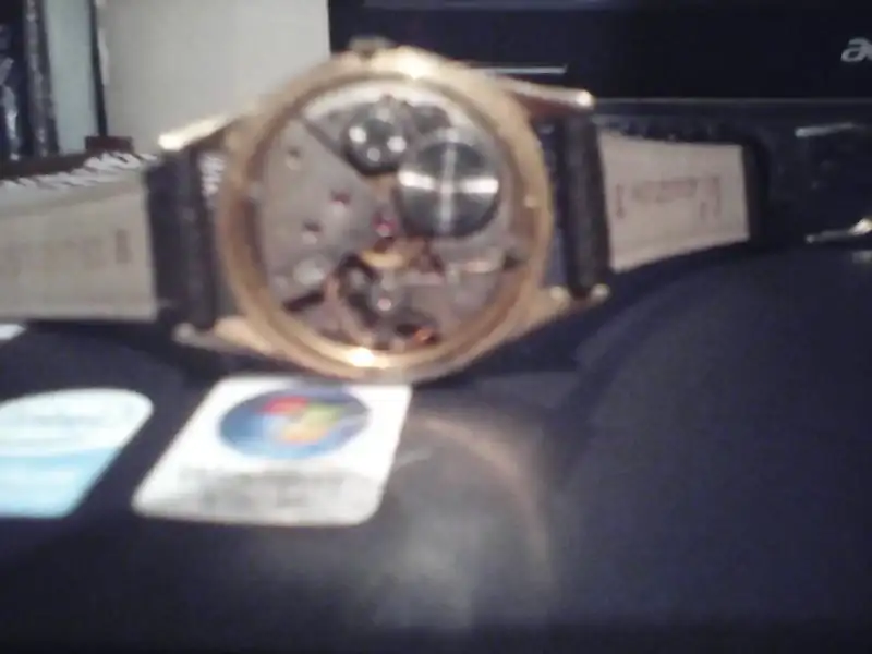

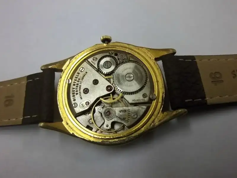

Insisto en que es una ETA. Mañana cuelgo fotos de un calibre idéntico, del cuál no recuerdo el número:
Y de paso compro una cámara nueva :ops:
Ahora si, ETA 1164 es tu calibre. Idéntico a éste:
