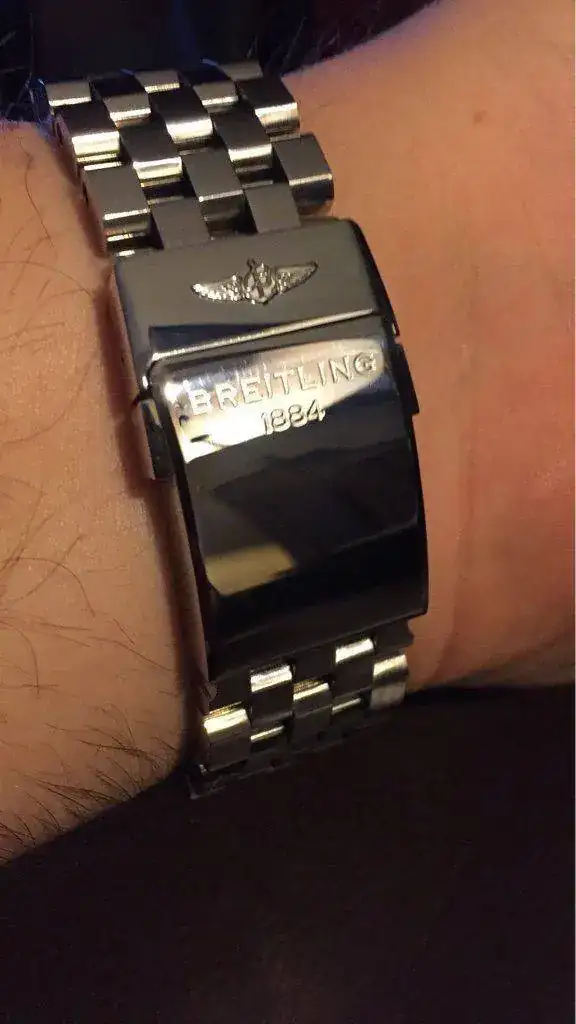

Repaso de pulido del cierre original de Breitling , como todos sabemos el pulido a espejo se raya con mucha facilidad.
Aquí ya os pongo fotos del cierre pulido , terminado y perfecto.

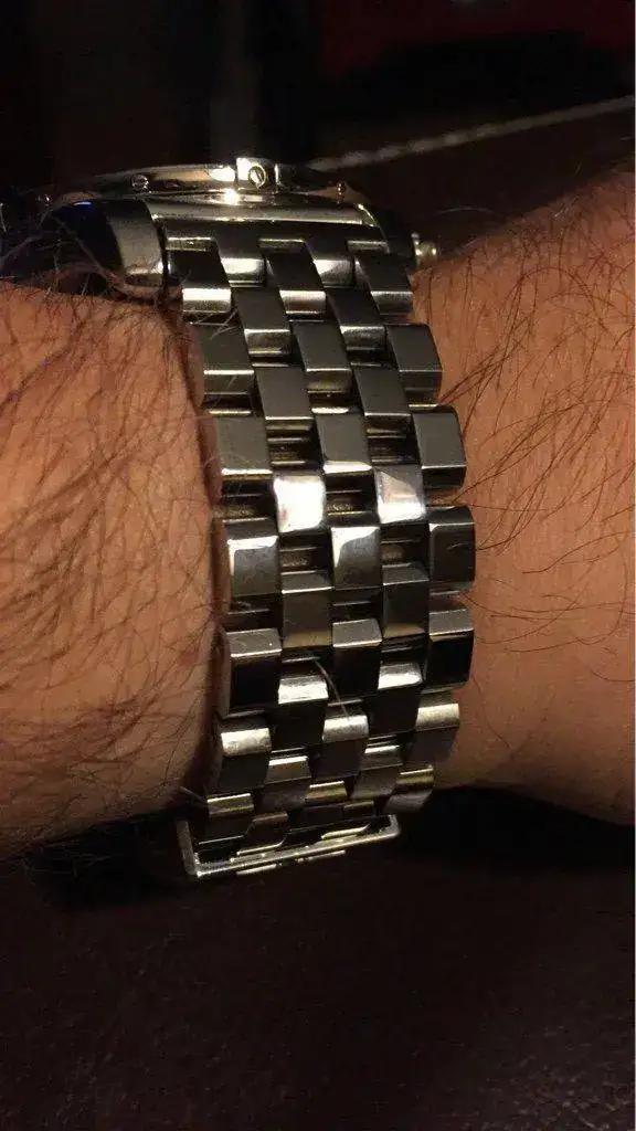

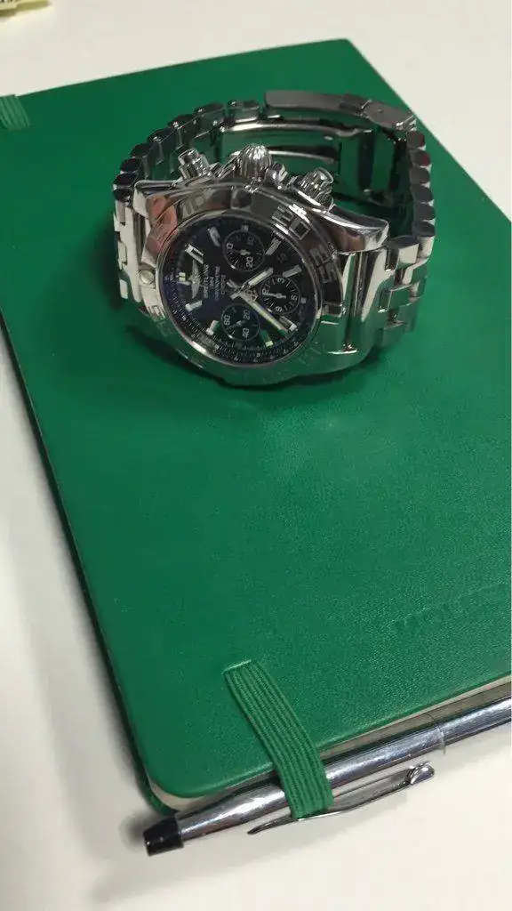

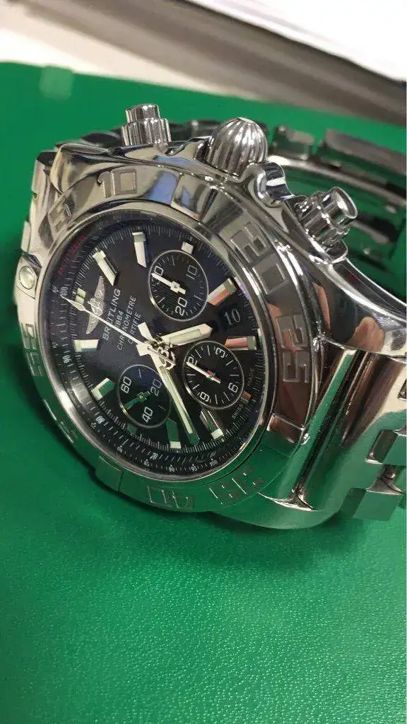

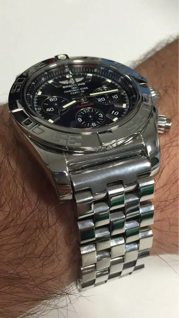

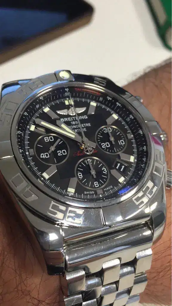

Y ahora unas fotos del resultado en mi muñeca:
