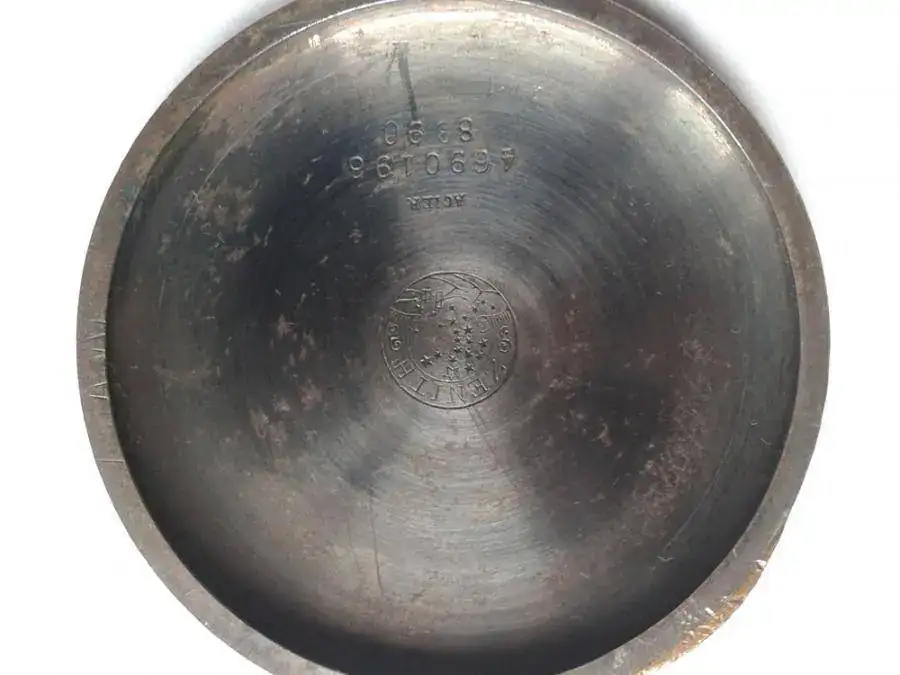

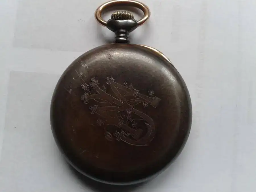

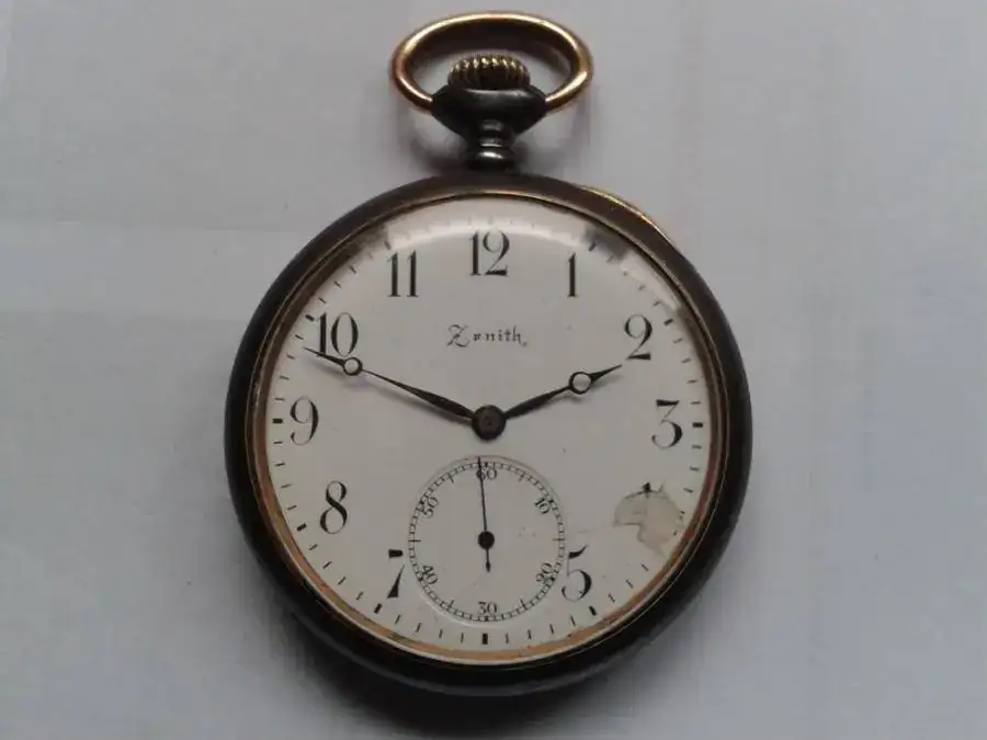

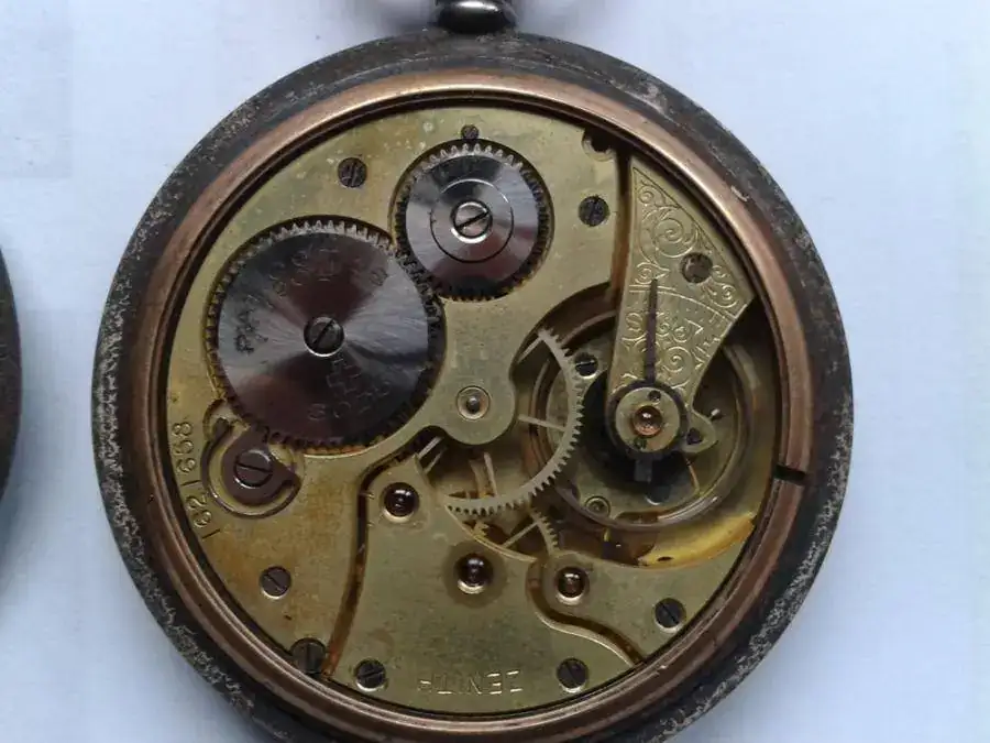

Una vez mas solicito vuestra ayuda, para que me informeis acerca de este reloj ZENITH, Fechaje, calibre.... bueno todo aquello que me podais aportar me vendra de maravilla......

Lo poco que puedo decirte es lo que veo y asociarlo con algunos iguales que he usado. Se trata pues de un reloj de la firma que dices, de aproximadamente 1913 diría yo, realizado en latón dorado (el calibre) y en hierro o acero pavonado (la caja). La esfera es de porcelana. El calibre del reloj es complicado para mi decirte exacto cual sería, a lo mejor con las medidas se podría precisar, ya que he visto varios similares con escasas variaciones. Por lo demás el calibre es de 15 rubíes, con volante bimetálico (de aro o disco cortado en los lados), compensado con tornillos y espiral Breguet. Las agujas también son las del estilo Breguet o luna de Breguet que también se llaman.
La patente 30571 creo que hace referencia al aro especial que lleva oculto y que rodea la maquinaria.
