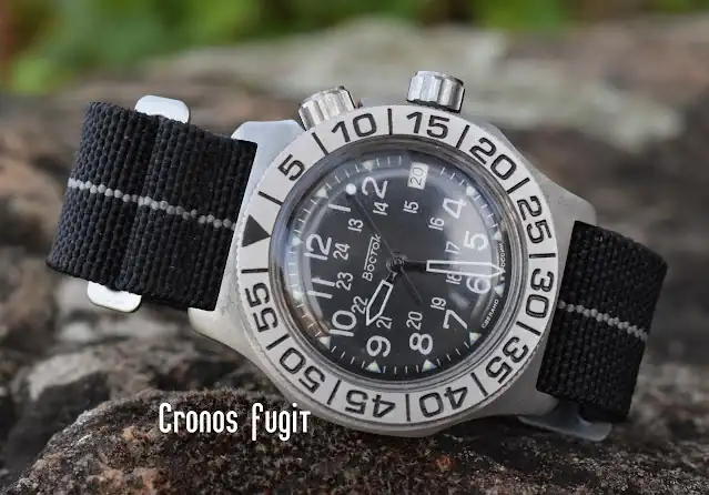

Buenas compañeros, con falta de tiempo para jugar y compartirlo. Ya nos hemos divertido prácticamente con todas las partes de estos agradecidos Boctok. Hemos desarrollado incluso un par de grandes proyectos personales completos;
https://relojes-especiales.com/threads/baikalmaster.521568/
https://relojes-especiales.com/threads/lazurny.545354/

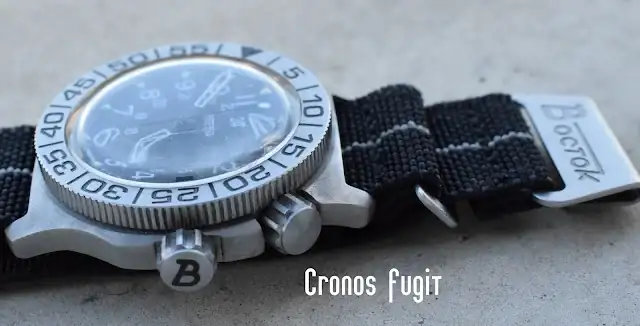

Pero seguimos investigando con algunas modificaciones. En este caso en cuestión, me he centrado en el bloqueo de bisel. Una adaptación que ya había realizado: https://relojes-especiales.com/threads/prototipo-bloqueo-bisel.537647/. Pero sigo a la búsqueda de una solución más estética y funcional.

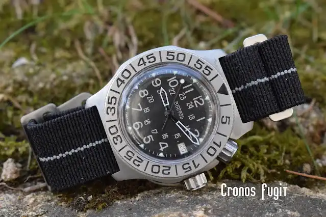

El prototipo:

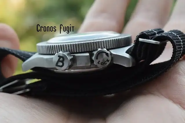

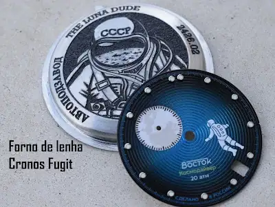

La adaptación se centra en trabajo de caja y emplear elementos originales de boctok (tubo, rosca y corona). Para el desarrollado también me he basado en un elemento principal. He utilizado un bisel creado por mi en CNC (además de grabado y esmaltado) con un gran diseño del amigo @forno de lenha (se llama big numbers 😉).

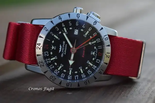

El resultado me permite un gran bloqueo y evita el movimiento involuntario de estos biseles bidireccionales (situación que no me gusta mucho). He tenido presente alguna solución basada en los Airman o Yema, Del Airman, por ejemplo, me gusta su practicidad, acabado y estética:
Pero exigen trabajar otras partes moviles y no era el objetivo principal de este proyecto.
Está practicamente terminado y eso es bueno para mí porque siempre le saco un " y si ". Solo resta un grabado para la corona de bloqueo (creo que lo tengo).

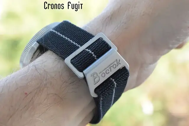

Alguna foto más de la correa y cierre:
Gracias por leer...un cordial saludo.

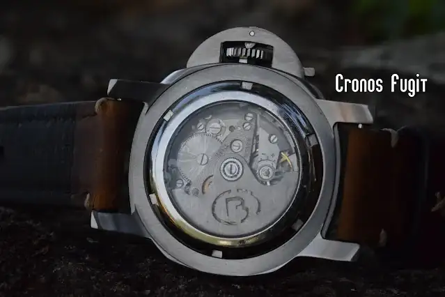

Pd: Tengo otros dos proyectos inconclusos.
Pamphibia definitivo:
f
Y este otro que me está costando ejecutar como deseo:
con sus "y sis"....pero espero terminarlos esta temporada :)

Aprovecho para subir con la última cosa que faltaba. El grabado de la corona de bloqueo (no me apetecía que fuera en ruso).
Reacciones: forno de lenha
Una idea genial, seguro que nos habia pasado a mas de uno sobre todo con las cajas 710 si ponías un bisel no compatible y la corona se bloqueaba con él :D sin percatarnos de que ello, en si mismo era una posible solución para que el bisel bidireccional no se moviese.
