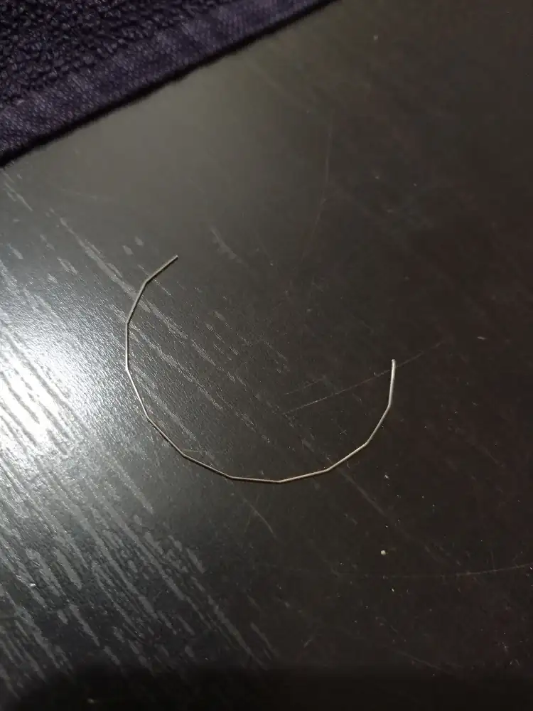

Hola, con bisel muy blando no me refiero a que se derrita....
Es a la dureza/resistencia al girarlo creo que puede ser al alambre, o quizas es debido a otras causas?
Escucho a los expertos.
Gracias.

Me suena ese alambrito al que llevan los vostok en el bisel. Normalmente lo puedes cambiar,los venden sueltos, o le puedes dar tu un poco de torsión en los puntos de flexión, vamos darle más ángulo, para que al montarlo en su canal ejerza más presión sobre el bisel dejándolo más duro. Es cuestión de práctica.
Gracias, compañero seguiré tu consejo.

Ese alambre no es el que ejerce la presión para que vaya más blando ni más duro, este tan solo mantiene el bisel en su sitio para que no se caiga o se suelte... manipular este alambre para darle más presión es resultado de que después te cueste más extraer el bisel. Yo que tú miraría el trinquete del bisel o pon más imágenes para que no la podamos situar.
Los vostok no tienen trinquete creo. El bisel gira libre hacia ambos lados y lo único que lo mantiene es este alambre. Creo que al no tener trinquete es el alambre y su forma lo que le da más o menos dureza.
