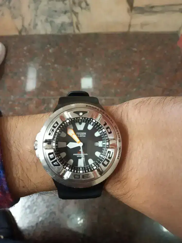

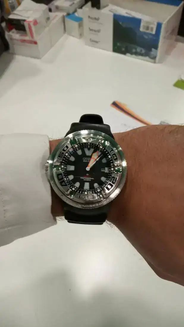

Buenas compre un ecozilla de segunda y el bisel está despintado a las 12 y el 30 también donde pone profesional diver . Algún consejo para pintarlo de nuevo . Lo pinté temporalmente con poscar pero se va con el agua tengo que barnizar o pintar con otra cosa . Alguna idea???gracias
Así llego
Así lo dejé
