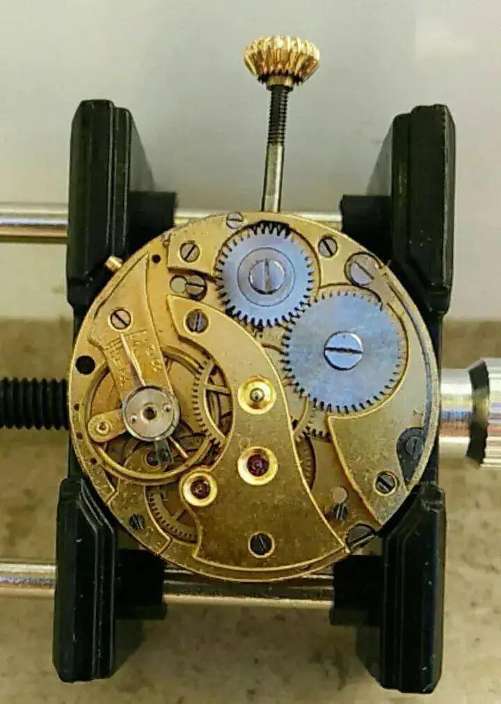

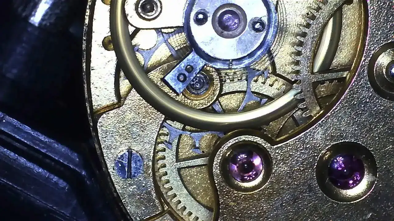

Hola, bolsilleros. ¿Qué me decís de este pequeño reloj (26 mm de esfera) con pulsador para cambiar la hora y escape de cilindro?
El reloj vino sin tapa trasera. Solo le he arreglado el tirete y al darle cuerda ya funcionaba. Es de los de pulsador y me temo que la gente tiraba de la corona para cambiarle la hora, de ahí que lo hubieran sacado de su lugar. El reloj se para al rato y necesita limpieza y lubricación.

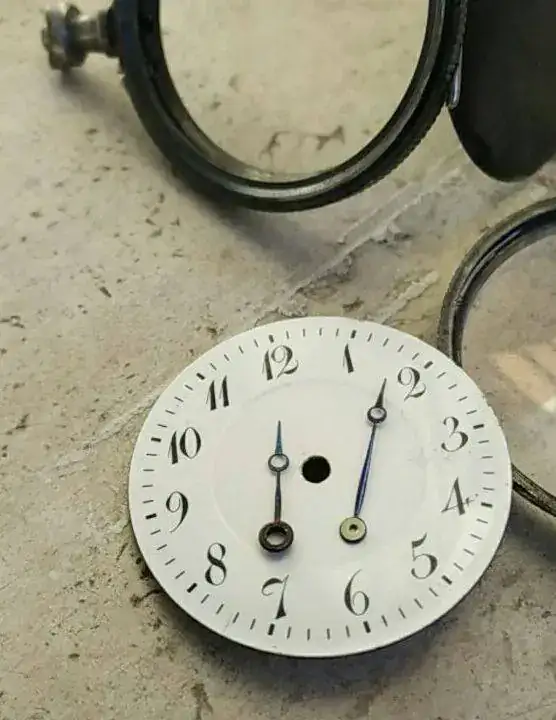

La esfera y las agujas están en muy buen estado y querría buscarle una caja de pulsera o bien soldarle unas asas. En este último caso solo le protegería el guardapolvo. Mejor la caja, ¿verdad?
No tiene marca, y solo unos números en el calibre.
Gracias.

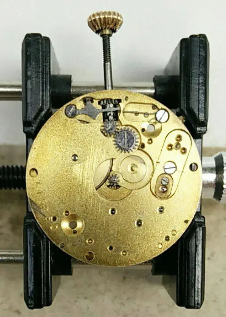

Hazle foto a la cara de debajo del dial, probablemente por el tipo de sistema de tirete haya alguien que te pueda decir más.
