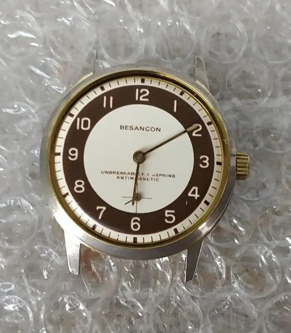

He editado el título. Ya sé "qué es esto", un modesto calibre Lorsa 651 que estaba dentro de un humilde Besançon.

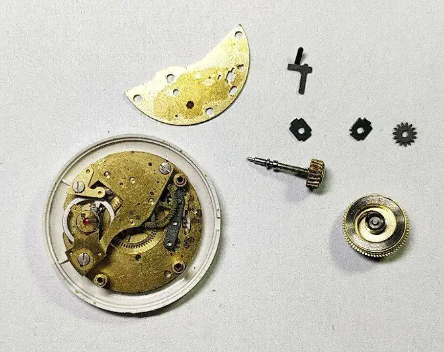

He abierto un reloj y me encuentro con esta maquinaria. Para mí que es china. Era un reloj aparentemente antiguo, pero la esfera es plástico y la caja de metal, sí, pero con el dorado apenas visible.
Va a ser un odisea volver a montar esa tija en ese sistema tan "especial". Y ya, que funcione, difícil. Las 2 arandelas cuadradas abrazan ese piñón, y dentro va la tija que se encaja en la ranura del la pletina inferior y superior. Todo un alarde de mecánica.

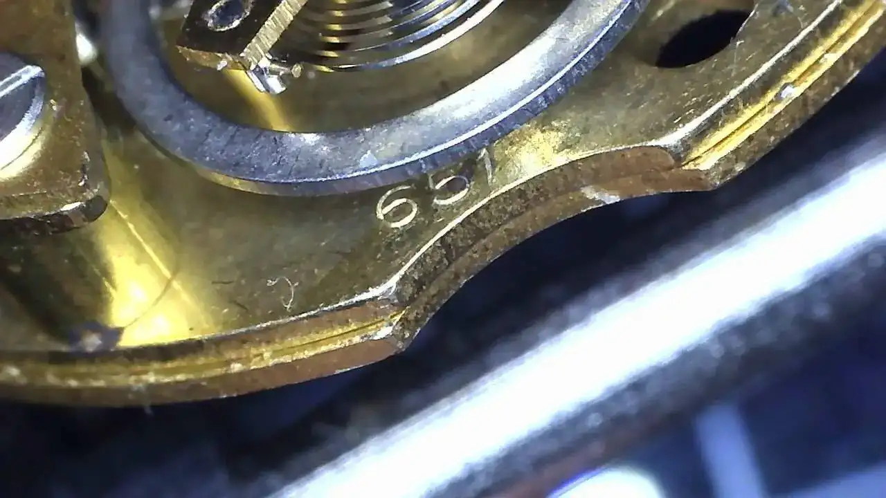

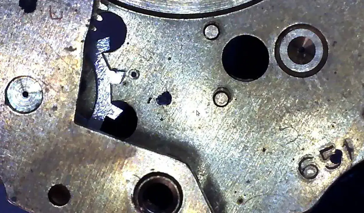

Limpiando la caja me encuentro esta marca justo en el lado contrario de la corona. ¿Qué puede ser?
Yo no tengo ni idea, pero si pone Besançon, mejor mirar hacia el país vecino que hacia China ¿no?
Reacciones: REusuario y suesu8
algun low cost de la epoca chino no precisamente por entonces china no exportaba nada
Yo tengo alguno por ahí de esos, vienen a ser como los BFG pero menos ..... :pardon:
Es un Lorsa 651.
Reacciones: elqueaprende y suesu8

He desmontado todo menos el tren de rodaje. Al quitarle el áncora he visto que le llega tensión a las ruedas y giran muy bien. El problema creo que está en el áncora y el volante/espiral. Bien en ellos o en los 'abujeros' donde se encastran. Porque no tiene rubíes.

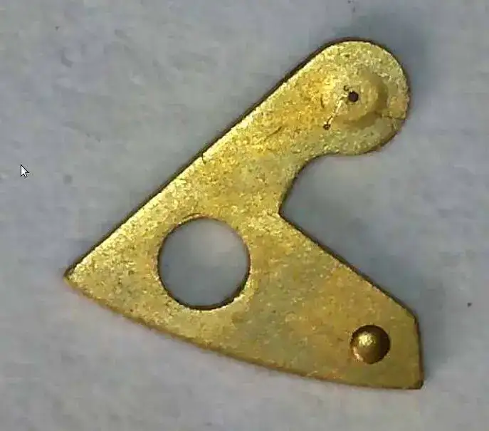

Como soy muy bisoño solo puedo usar el método de prueba y error. Por eso, antes de seguir dándole a este pasatiempo, me gustaría compartir con vosotros algunas fotos para que me dijerais si veis algo que me haga desistir de intentarlo porque las piezas tengan desperfectos que inútil cualquier intento de solución.

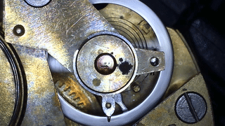

Empiezo con el puente del áncora visto por debajo, desde la parte donde entra el eje.
Esta es la base de la pletina donde se ve a la izquierda el hueco donde entra el eje del áncora y a la derecha el del volante.

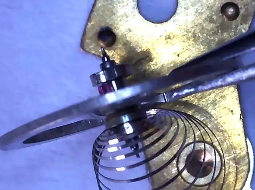

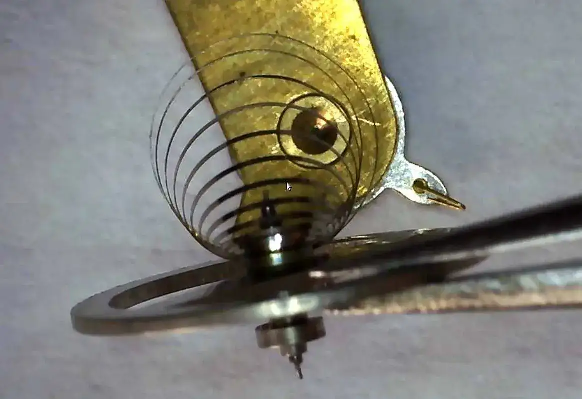

El áncora.
Y el volante.
Gracias de antemano. Cualquier ayuda será bienvenida.

Con una buena limpieza y engrase, tendría que funcionar.
A ser posible lavar con lavadora automática o con la manual semiautomática de Galy, económica y fácil de hacerse una, uno mismo.
Lavar a mano piezas tan pequeñas suelen crear deformaciones, roturas y perdida de piezas.
Lo he limpiado con ultrasonidos sumergido en agua, Fairy y amoniaco en proporción "chorrito de cada". Aclarado con agua, baño alcohol isopropílico y secado con secador de pelo.
Después del disgusto de ayer con el Cauny este francés low-cost ha salido bien.
Ya veremos lo que dura, porque lo he engrasado con un aceite que tengo para relojería gruesa, pero aplicando microgotas con un aceitador. Como no tiene rubís no creo que le vaya mal.

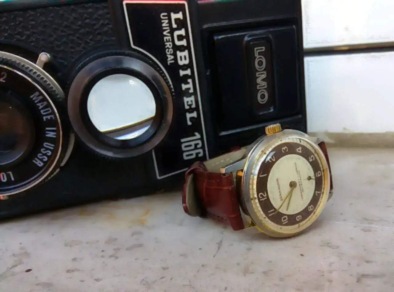

Así ha quedado:
Cuando le haga la correa rústica y engañe a alguien para que le ajuste el plexi pondré la foto.
Reacciones: gotzon555, luismiguel y suesu8

Nada, lo he intentado hasta dándole con el cepillo. Está muy ajustado y no es el primer plexi que me cargo, así que toca buscar quien me lo ponga.
De momento viste esta correa, que vino con un defecto y no la usé para el reloj para el que la compré. Pero ya doy por terminado este reloj.
