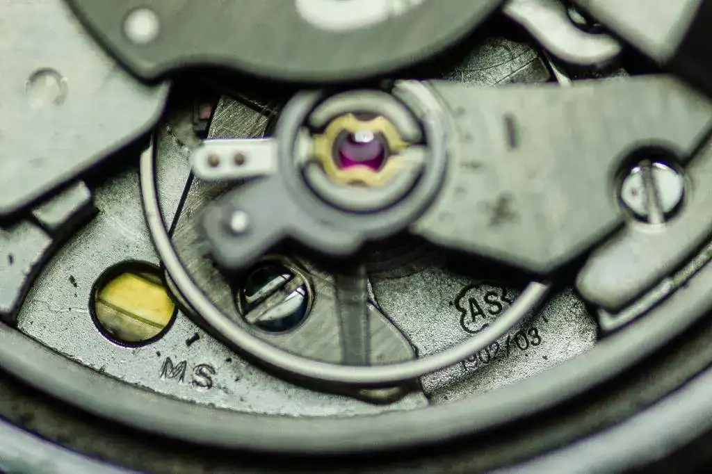

del calibre, lo que puedo ver solo pone swiss 21 jewels.
Amigo, estos datos no es el calibre. Para conocer el calibre se tiene que abrir la tapa. A veces y con lupa se puede ver la numeración y el símbolo del manufacturero y a veces no y aquí entra la experiencia y conocimientos de algunos para identificar el fabricante y número o hacemos averiguaciones. También ayuda el diametro pero solo de la maquinaria, no de la caja.
A ver si le encuentro algo mas, y le hago una foto con el macro[emoji2]
kanijo, ya empezamos a tener algo, sigue así. Mas fotos, mueve de posición la pieza esta donde pone 25 jewels y tendrás a la vista la otra mitad.
Por cierto, creo que pone T Swiss Made T. Leí en algún sitio que esa T se refiere a que la luminiscencia lleva Tritio, pero no estoy seguro. Alguien lo puede confirmar?
Gracias
Enviado desde Vigo utilizando Tapatalk
Hola compañero yo tambien soy de Sevilla tampoco llevo mucho en el foro en verano hara 1 año mas o menos yo si quieres te paso por MP la direccion y el telefono del relojero que llevo yo mis relojes aqui en Sevilla es bueno y tiene buenos precios yo en semana santa recogi un seiko 5 que le deje para repasar por que se paraba y me llevo 40€ por (desmontar y montar , limpiar, lubricar, ajustar y pulido de caja y cristal) creo que es razonable ya lo e comentado en otro hilo en el de rebiciones creo recordar ....y respecto a el reloj de tu padre muy bonito espero ver pronto fotos del reloj con esa milanesa le tiene que quedar de vicio....
Es un calibre AS, el no. no te lo aseguro, ya que soy muy olvidadizo en ése aspecto. Pero buen calibre. Debajo del volante tiene grabado el número 19..
Gracias custom
Gracias por el enlace del lumen radioactivo :)
reloj.webpn as
Pues como dijiste es un AS 1902/03... para eso estan los macros, y eso que vengo de una comunión y no tengo el pulso como para operar fimosis:ok::

Esta máquina es hermana de AS - 2066.

Calibre reparado y ajustado... Juan Jose Ortiz, de Bollullos, me lo trae esta tarde junto con un orient, cuando le ponga la milanesa OS mando otra foto
