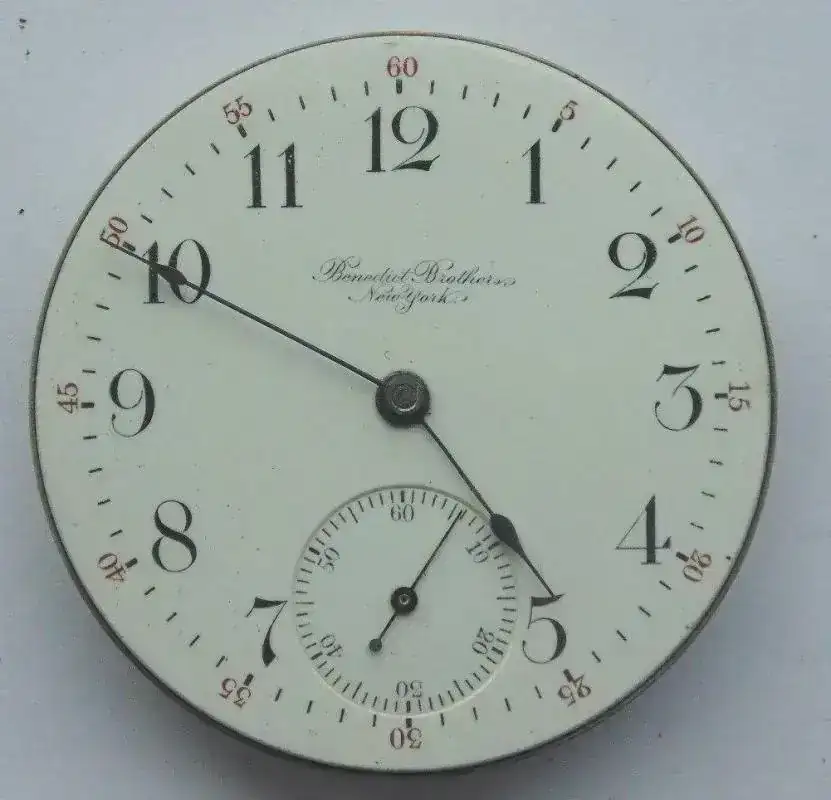

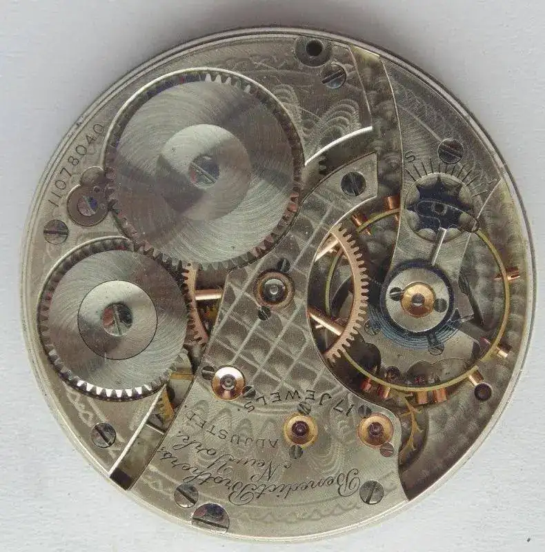

s-l1600.webps-l1600 (1).webpLLevo cierto tiempo sin aparecer por aquí, espero poder hacerlo con más asiduidad en unos pocos meses. El caso es que hace unos meses compré un movimiento que me gustó con el fin de poder devolverle la vida.
Se trata de un movimiento Benedict Brothers - New York y con número de serie 11078040 y mide 42mm. He buscado en Pocket Watch Data Base y no figura este fabricante y es algo que me ha extrañado pues con esa numeración no parece ser un pequeño fabricante. Es por ello que recurro a vosotros para ver si me podeis dar alguna información que podáis conocer y si fuera posible año de fabricación. Gracias

veamos si voy bien encaminado o no y me tendré que fuetear.

observareis que no son iguales, pero tal vez y aquí si tienen que decir algo los maestros, es debido a que esta imagen es open face como esta de Ranfft

y tu reloj sea Hunter

comprueba tu si la tornillería coincide.
Eres un "crack" Francesc. :clap:
En pocas palabras: estamos ante un Waltham de 1901, 16s, cazador y grado 630, personalizado para los Benedict Brothers de NY.
Me quito la gorra. :worshippy:
Muchisimas gracias Cesccat. Una gran investigación y en tan poquísimo tiempo. Me quito el sombrero. Muchisimo más de lo que esperaba.
Hola, tengo un waltham 610 grade que es casi igual, solo cambia la posicion del rochete con respecto a la rueda de la corona, por lo que deduzco que tu movimiento tiene la corona a las tres en lugar de a las 12 como el mio.
Espero que te pueda servir.
Exactamente, está situada a las tres. Es tipo cazador
