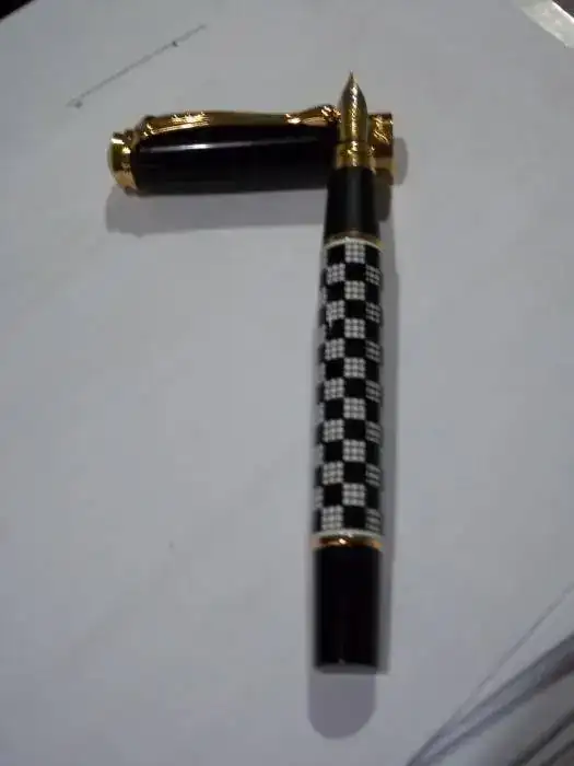

0. Lo primero la foto:
Vaya mierda foto, y lo he intentado 5 veces, pero se hace una idea uno.

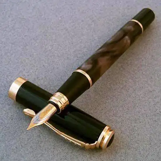

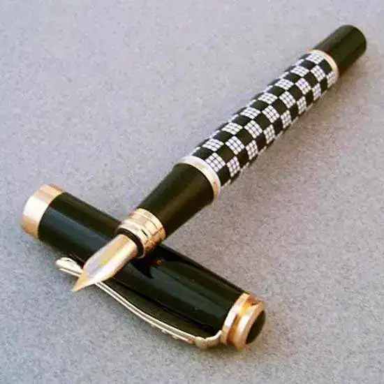

Otras de Internet son:
La mia tiene el capuchón negro.

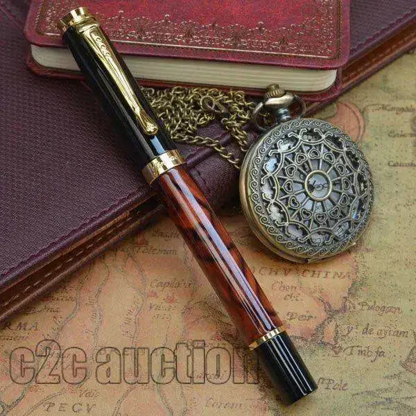

Otros modelos son

1. Presencia.
Es bonita, o al menos me lo parece, Los dorados no me molestan, que cantan mucho, pero a quien no le gusten, que pase. El agarre parece metálico, pero sin ese tacto, igual está recubierto de alguna cosa, que no se desliza de los dedos y es cómoda. Es un poco pesada, pero no mucho. Es metálica con recubrimiento y una cosa que no me gusta es que en la parte superior, el capuchón acaba con una parte de esfera plástica-cristalosa negra, que si se te cae se parte en cachitos y quedan partes que te pueden cortar (o sea, es la parte frágil de la pluma), así que mejor que no se os caiga de capuchón.
En el anillo central pone jinhao 500 y viene con convertidor universal.
Repito, es bonita, pesada pero no mucho, y se puede postear el capuchón.
