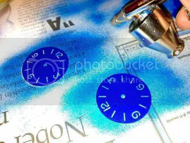

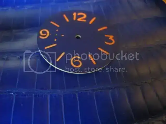

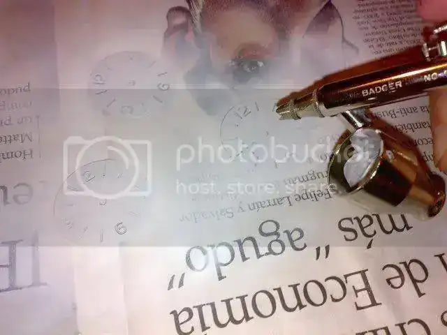

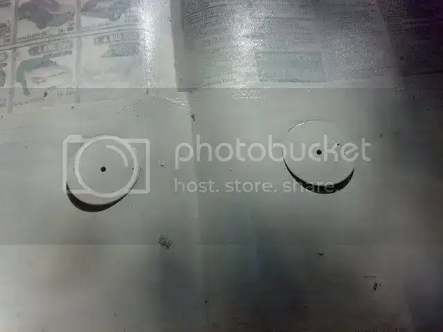

Lo primero fue preparar el dial, usando pintura acrílica aplicada con aerógrafo pinté el dial base y luego la capa superior, primero una base blanca y luego el azul<o😛></o😛>

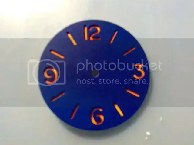

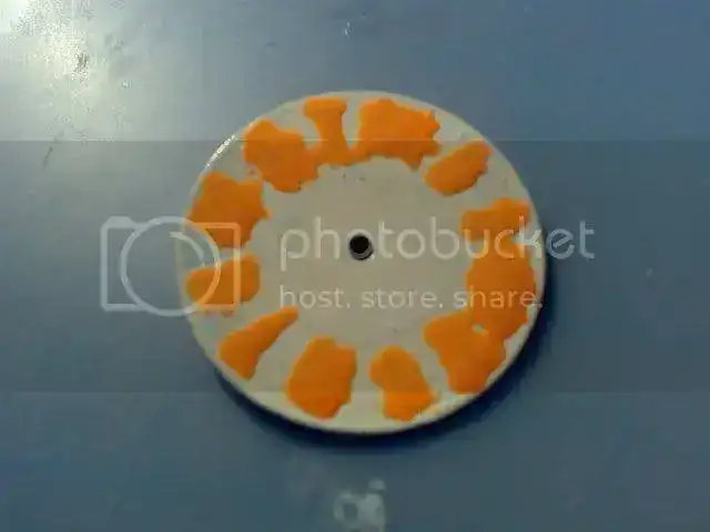

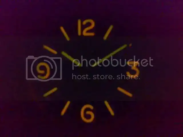

El siguiente paso fue el pigmento naranja para los índices, decidí usar Noctilumina OY3F, luego de muchas pruebas con difentes mezclas de pigmentos y tintas fue el que resultó mejor color día/noche.<o😛></o😛>
<o😛> </o😛>
<o😛></o😛>
<o😛></o😛>
<o😛></o😛>Me interesaba un buen contraste azul/naranja por lo que quedé muy contento con el resultado.<o😛></o😛>

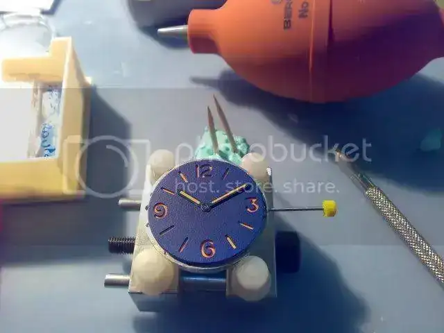

Para las agujas elegí la terminación chromo y el mismo pigmento naranja<o😛></o😛>

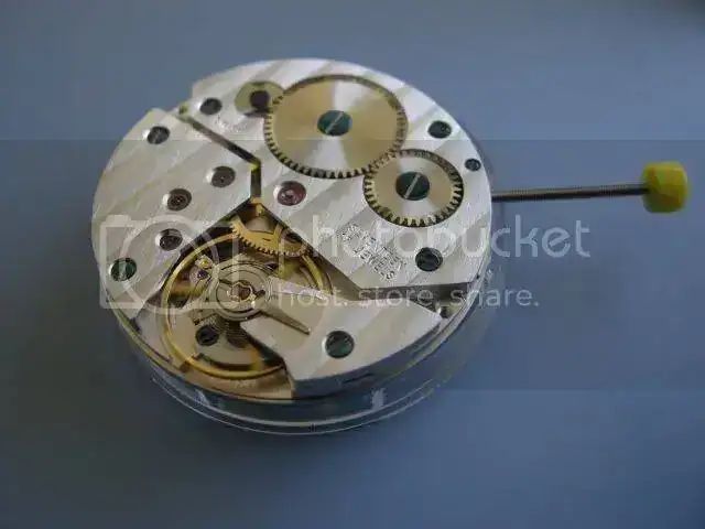

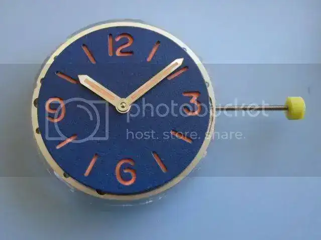

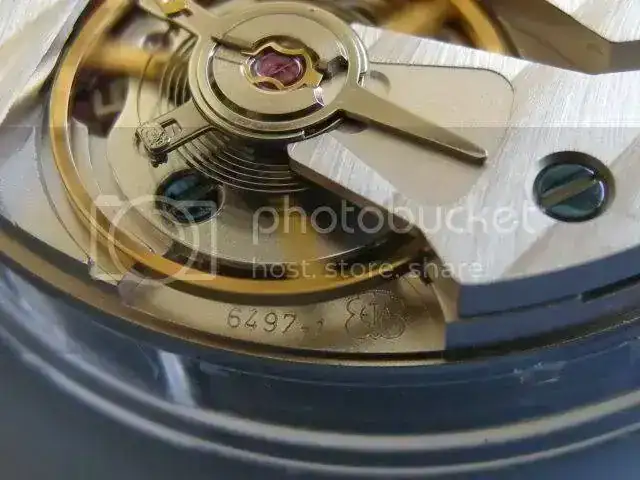

El calibre es un ETA 6497-1 al que hubo que retirarle el pin de los segundos, los puetes decorados y todos los tornillos azulados.<o😛></o😛>

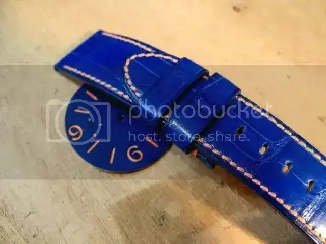

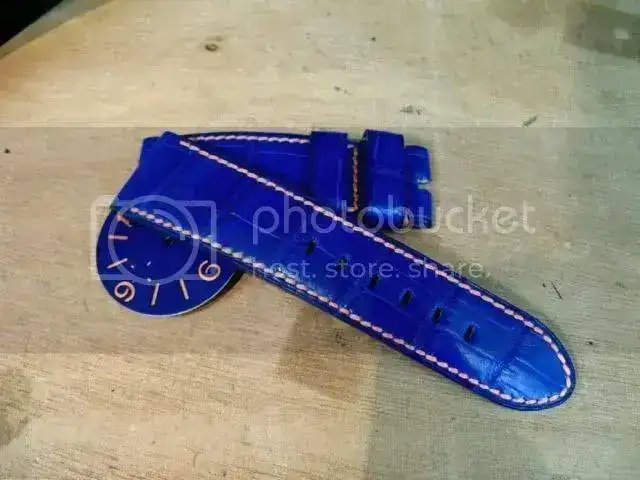

Era el momento de la correa, por lo que envié uno de los diales de prueba a Romain de ABP quien eligió la piel e hilo adecuados :D

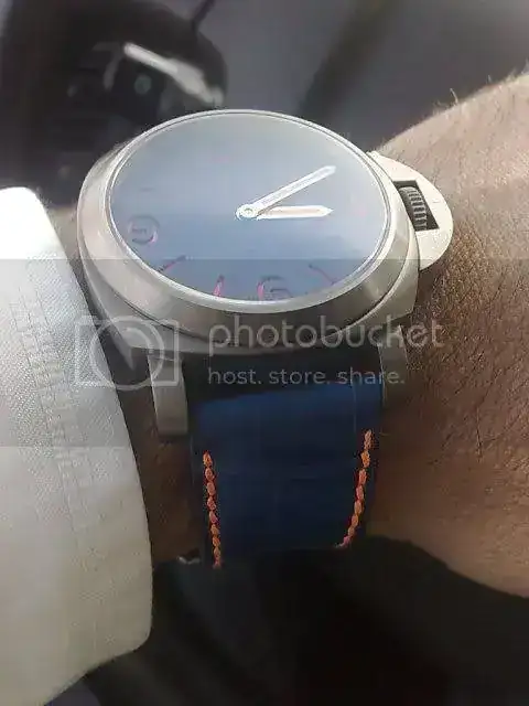

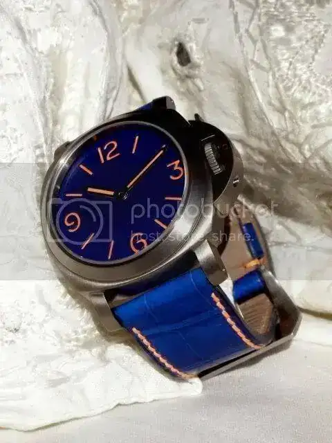

Finalmente elegí una caja de Titanio puesto que prefería que el protagonismo se lo llevaran el dial y la correa.
<o😛> </o😛>
<o😛></o😛>
<o😛> </o😛>
<o😛></o😛>
<o😛> </o😛>
El resultado es un reloj deportivo, mas bien de fin de semana, yo estoy muy contento con el resultado aunque ya quiero hacerle unos cambios, rehacer el revestimiento anti-reflejo y cambiar el piñón de las horas por uno H3, ya que la agujas deben estar mas altas.

Gracias por mostrarnos el proceso, ¿es posible dejar el acabado de la pintura completamente liso y que no quede con esos granitos de las gotitas de la pintura?
Depende del pigmento, las bases oleosas tienen una terminación mas brillante y lisa, yo usé acrílico con base de agua ya son mas fáciles de mezclar para dar con el color correcto.
