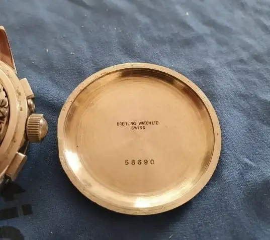

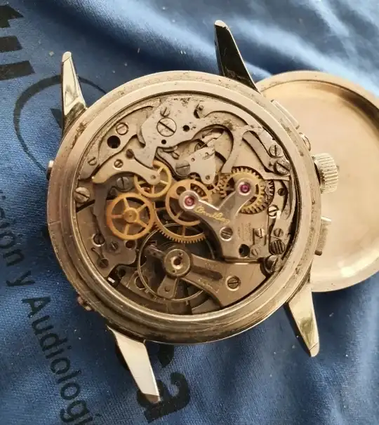

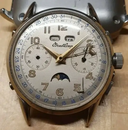

Os pongo unas fotos a ver que me podeis decir del reloj en cuestion
Como se que aqui hay verdaderos expertos, agradeceria toda la informacion posible

Primero comprobar que el eje del volante no esté roto, esa es la puerta de entrada, estando eso bien vamos a preguntarnos :
.- como debíó de haber sido el golpe que se llevó para que se cayera la aguja del crono.
.- No me gusta la longitud de la aguja del calendario, seguro es la original ?
.- realmente se ven así de descentrados los calendarios ? o es efecto de la foto ?
.- por que faltan dos tornillos de diferentes puentes ?

Bajo mi criterio , lo dejaría pasar siguiendo el consejo de don Luis y después ver las fotografías parece ser que rel dial que es repintado lo que de confirmarse resta mucho su valor, todo ello sin olvidar que hay verdaderos artesanos de las imitaciones , es fácil grabar la marca en puente de la máquina y en la caja , y suponiendo que sea todo correcto asumes una posible reparación de un crono que es muy costosa y difícil.
Suerte, saludos cordiales
Hola, mi opinión que seguro será equivocada, hay tres inscripciones, la de la esfera repintada y un poco descentrada, la de la máquina, que no parece muy correcta y la de la tapa que si parece correcta.
Pero lo dicho, seguramente estaré equivocado.
Mi opinión: el reloj en general me presenta muchas dudas. La esfera mal repintada la grafía de breitling, las agujas del trono que sobresalen de la esfera que le corresponde también me hace pensar que no son sus agujas, la caja se ve demasiado nueva para ser la del reloj en si. A mi me parece un Franken de calibre por aquí, caja por alla, esfera repintada por este lado y agujas apañadas por allí. Si aun no lo has comprado yo no lo compraría, en mi opinión.

Una pregunta, en que os basais para creer que la esfera es repintada?
Teniendo el desgaste que tiene, podria haberse repintado hace decadas??
Por que la grafia esta mal?
Lo de las agujas, ya suponia que no serian las suyas, es lo primero que vi.
El puente, me han confirmado que en esa epoca breitling firmaba los puentes asi. Que detalles habria que fijarse para ver si es nuevo?

Lo que he ido aprendiendo sobre las esferas repintadas (aparte de las grafías que para eso hay que saber mucho e investigar mucho más) te debes fijar en los índices. En este caso en las subesferas. ¿Cómo? Pues comprobando que estén perfectamente alineados con el centro y con los índices opuestos ayudándote de una regla.
Se requiere mucha técnica para poderlos "pintar" a la perfección. Espero haberte ayudado al menos un poco.
