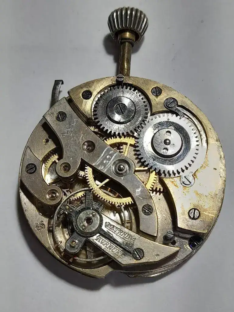

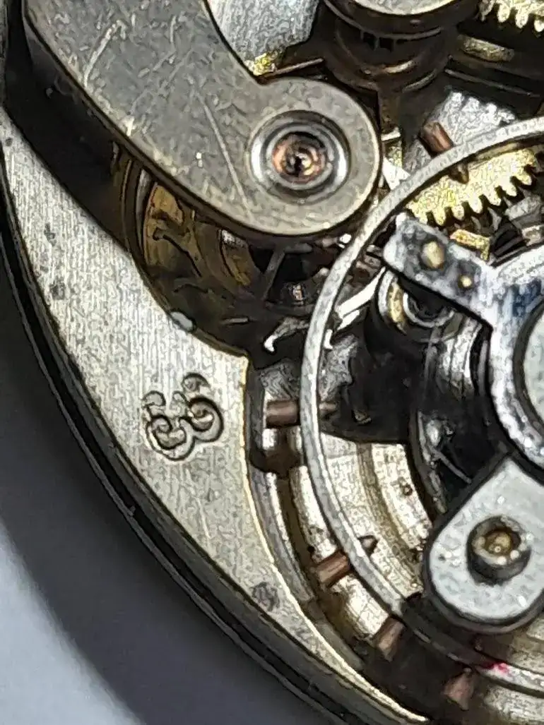

Alguien sabe que ref. puede ser ?

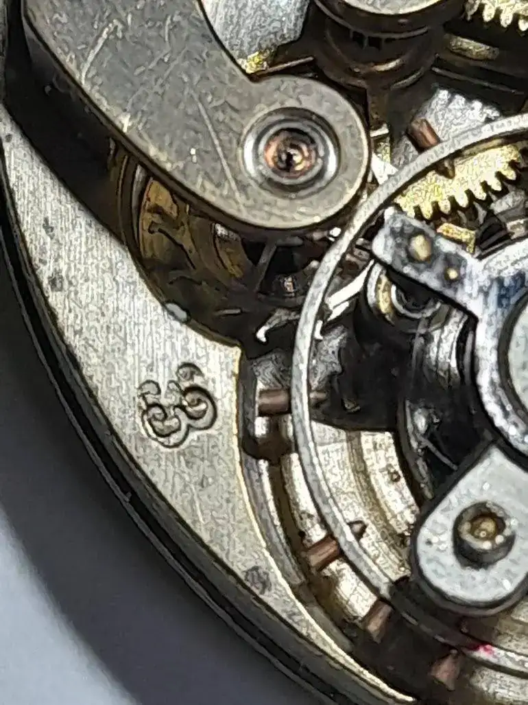

Ahí hay un 3 o un 33, por lo demás no sé a qué te refieres
Es un tres pisando a otro 3 ???
Creo que si. Un 3 al cuadrado.
Parecen dos treses superpuestos, pero también es posible que al marcar hubieta un rebote del punzón y solo deba llevar uno
Reacciones: RCasaubon
Lo busqué entre los que conozco y no lo encontré. Ni idea. Será francés?
Más que fabricante creo que eso es variante de volante o eje. Parece un ebauche genérico.
Sí. Casi seguro que es un ebauche. Por eso es difícil encontrarlo por los puentes y el volante. También el tornillo justo encima de la tija, no es muy común.

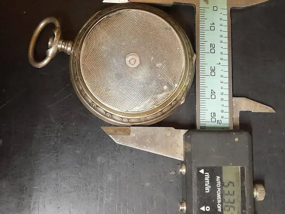

Entiendo que es un movimiento de bolsillo. Pero parece bastante chico, no?
Al contrario es bastante grande
Entonces el volante es enorme
Si es grande . pero busco un ancora
Hola As 1130, yo tampoco te voy a poder ayudar, pero como mi experiencia con los relojes comenzó con los relojes de bolsillo te dire que creo que pides casi un imposible, menos las marcas americanas y las de calidad (Omega, Longines) y aun así no todos..... los movimientos no suelen tener referencias, puede que tenga un ciento o mas de relojes de bolsillo pata reparar y aun siendo similares ninguno coincide con el formato, y el eje de volante ya ni te digo.... sin contar que el tuyo lleva el remontuar por palanca, aun mas rarete.
Seguiré el hilo y te deseo suerte, pero dudo que el calibre tenga una ref. aparte de la medida en líneas
Con respecto al numero 3 (podría ser que este no sea el caso) he visto relojes idénticos con números distintos y era que ajustaban los ebauches generales a la caja e incluso el volante con el puente a mano y si hacían un lote de x piezas era la manera de identificarlas.
Gracias. ¿ pero donde lo has visto ?
Lo he visto pero no en este modelo, fueron unos relojes tipo Roskopf , compre uno desecho en una feria porque llevaba la esfera personalizada con el nombre de una relojería de un pueblo de Zaragoza (si no recuerdo mal de Ariza), posteriormente compre un segundo como donante..... y años después un tercero..... dos de ellos iban marcado de manera similar con un numero de una cifra distinto cada uno
Pues encontrar un ancora va a ser complicado si no encuentras uno igual porque la otra opcion es ir probando las que tengas. Me imagino que el puente de áncora estará
El puente de ancora si que está
¿ No hay nadie que haya visto este tipo de reloj ? pues yo tampoco he encontrado nada. A ver si surge el milagro y alguien me puede echar un cable. ::Dbt:: ::bash::::cry::

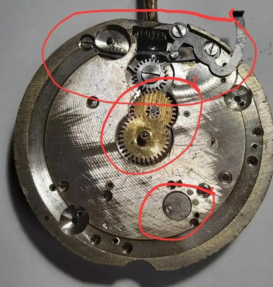

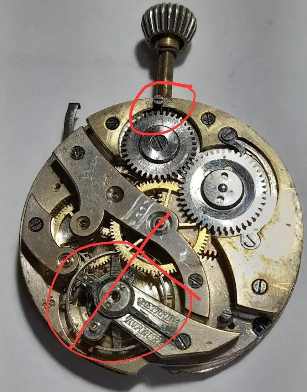

Supongamos que es suizo. No lo sé. Puede ser francés, por ejemplo y hay poca documentación. Aunque es difícil. Vamos con los suizos. 99% de seguridad que es un ebauche. Tenés 2 puntos para filtrar (por lo menos para comenzar) el calibre.
1) La posición del volante.
2) La posición del tornillo de fijación de la tija.
Alguno te va a decir que depende del diámetro. Es cierto. Pero hay variaciones similares que podés encontrar por lo menos al fabricante aunque no sea exactamente tu calibre. Me pasó con varios FHF. Después te ocuparás de definirlo con más precisión.

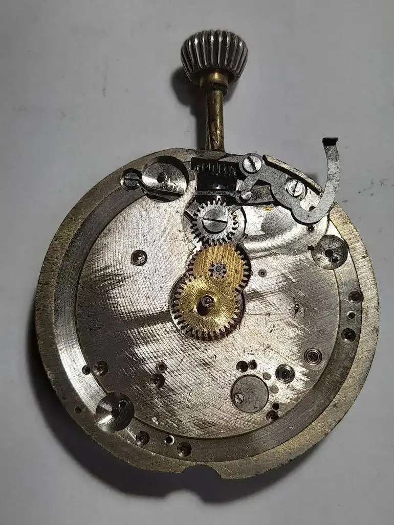

Olvidate de los puentes. Y mas siendo un ebauche. La base normalmente es la platina. Por eso la huella digital de un calibre es todo el conjunto que te marco en el último dibujo.
Con todo esto, cómo empezar. Podés ir al sitio de Ranfft y filtrar por los parámetros de la primera foto. Olvidate del resto porque siendo un ebauche, puede haber diferencias.
De ahí, uno por uno, compará lo que pasé en la segunda imagen.
Este sitio no es la biblia y no está completo. Pero es lo primero a mirar. Si no, vas a tener que hojear libros.
Suerte!
