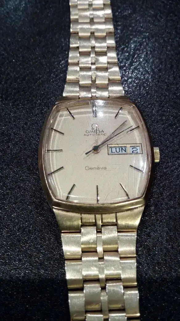

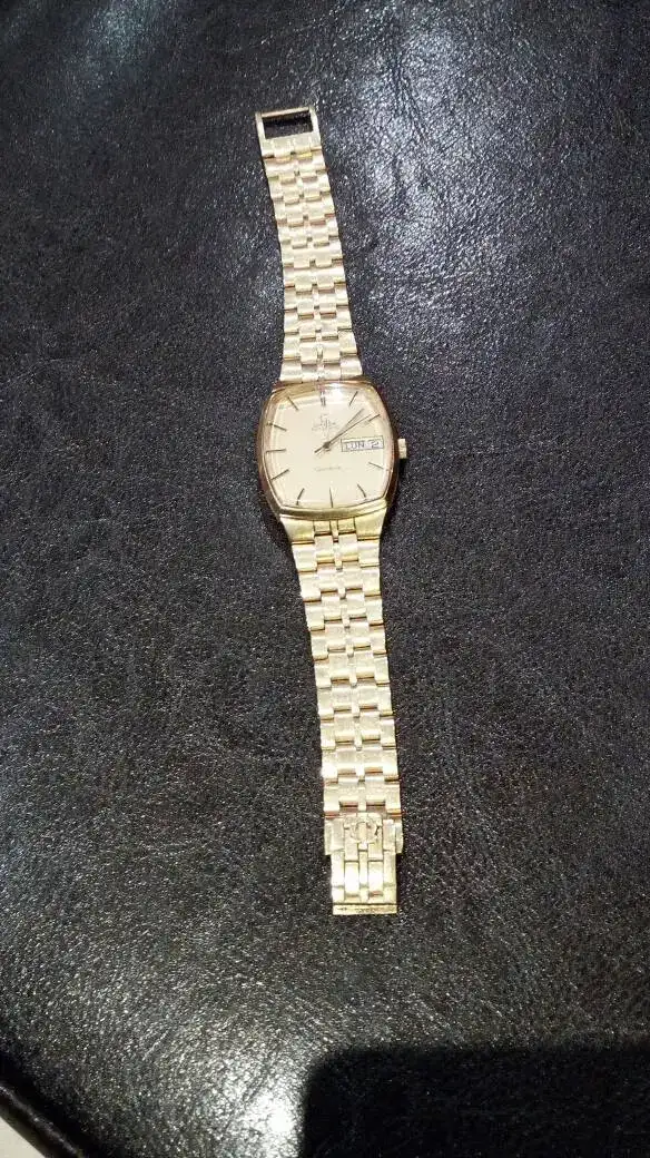

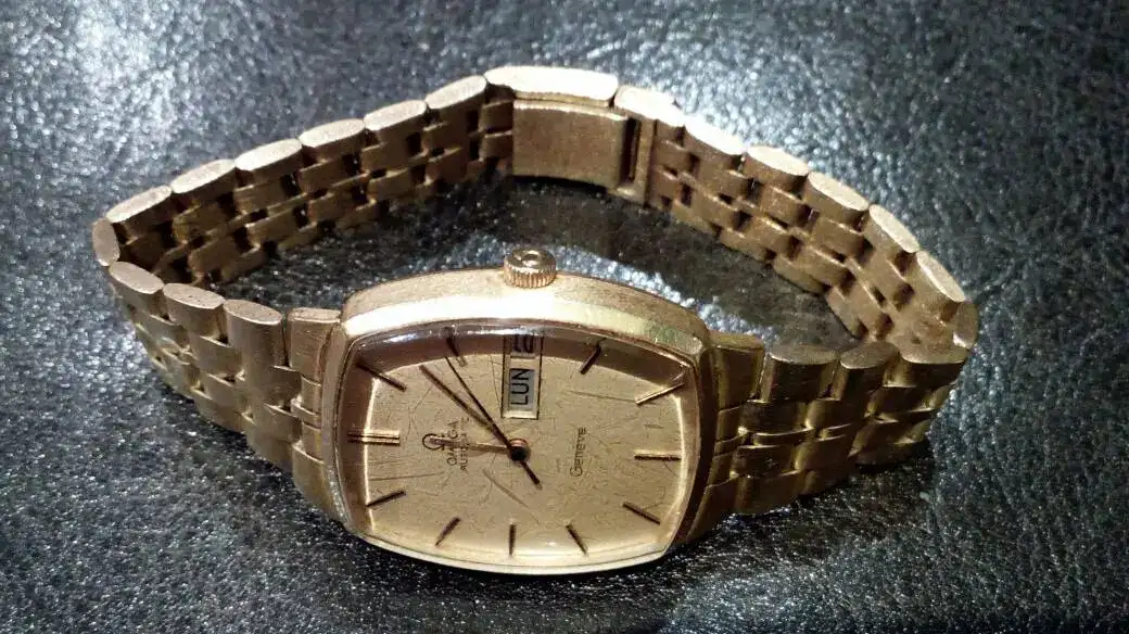

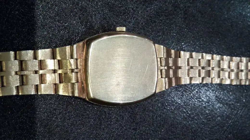

Buenas, haber si alguien puede darme algo de información sobre este reloj, tiene un calibre 1022, quisiera saber de que modelo se trata y que edad puede tener, muchas gracias y un saludo a todos.

El modelo lo tienes en la esfera, un Geneve. El año por el número de serie de aproximadamente 1976.

por el nº de serie del tuyo, (39450836) diria que el calibre es de entre 1975-1977
Y la caja con ausencias de marcas puede ser nacional, seguramente esta hecha por un buen joyero.
Genève de 1976 cal.1022 con caja y armis integrado o semi-integrado de oro nacional.
El cal.1022 es un movimiento aceptable pero baja bastante el listón despues de la serie 5xx.
Comprobar que funcione bien el calendario, en estos mvtos. es facil encontrarlos averiados.
