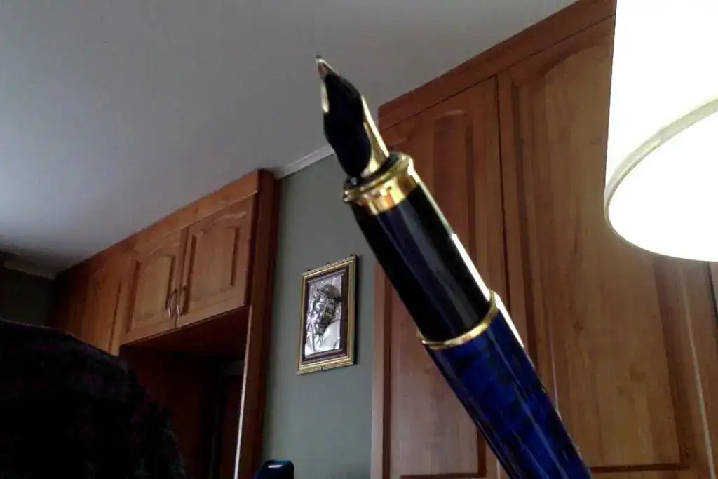

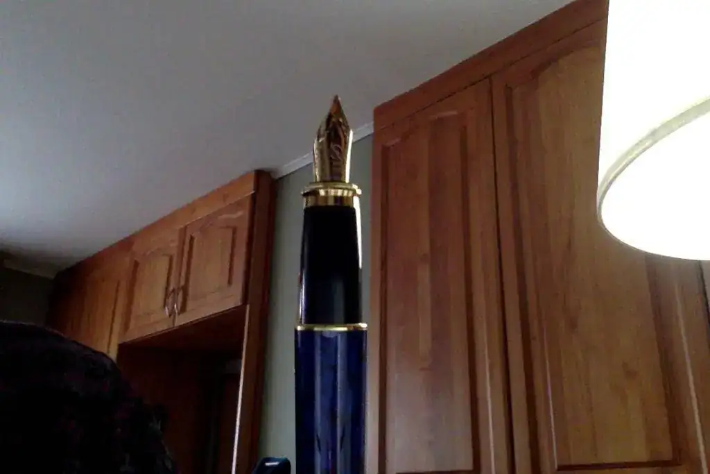

Estimados, hoy compré una S T Dupont Fidelio, ya que tenia dos bolígrafos y un roller que me gustaban mucho y conseguí la pluma. La compra la hice en un local establecido, viene con todas las garantías, sellos demases. Trae cartuchos y un convertidor. La cargué y traté de escribir pero No Escribe.....:ops: la "lavé" con agua y al pasar agua o tienta esta pasa bien con el convertidor, pero no hay caso que quiera escribir :-((. No se si alguno de ustedes tiene experiencia con esta marca, si tiene alguna "maña" o algo que me pueda ayudar
Adjunto fotos
Foto del día 27-06-15 a la(s) 17.20 #2.webpFoto del día 27-06-15 a la(s) 17.21.webp
Puede que en el alimentador hayan restos de aceites del proceso de fabricación. En tu caso te recomiendo que dejes la sección sumergida en una solución de agua fría, 2 gotas de lavavajillas y un chorrito de amoniaco durante toda la noche.
Mañana lo aclaras con abundante agua y dejas secar sobre un papel absorbente (mejor si toca el plumín para que se absorba el agua que hay en el interior del alimentador)
Una vez seca, carga el convertidor y pinchalo. Entonces gira un poquito para forzar a que la tinta pase del convertidor al alimentador y espera un poquito con la pluma hacia abajo para ayudar a que la tinta fluya hacia el plumín.
Si después de un tiempo no escribe, verifica que la tinta haya llegado al agujero de ventilación del plumín (tocarlo con un papel absorbente)
Si la tinta ha llegado y sigue sin escribir, coméntalo y ya vemos qué hacemos.
Suerte!
Muchísimas gracias, eso haré, mañana le cuento como me va
Quichito:
Muchisimas gracias por vuestro consejo, me ha dio excelente y la estilográfica escribe de maravillas, de verdad se lo agradezco. Un abrazo
