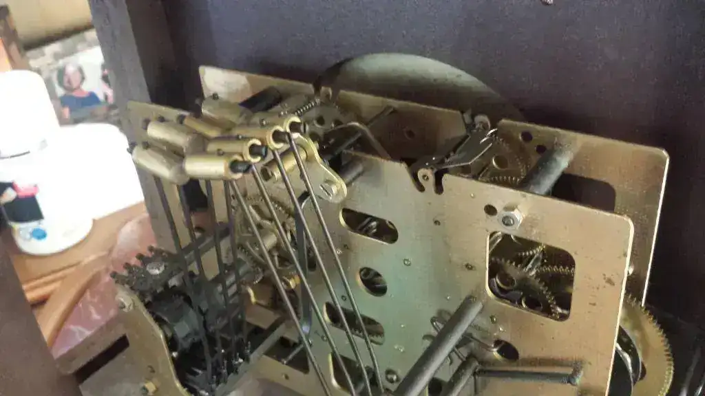

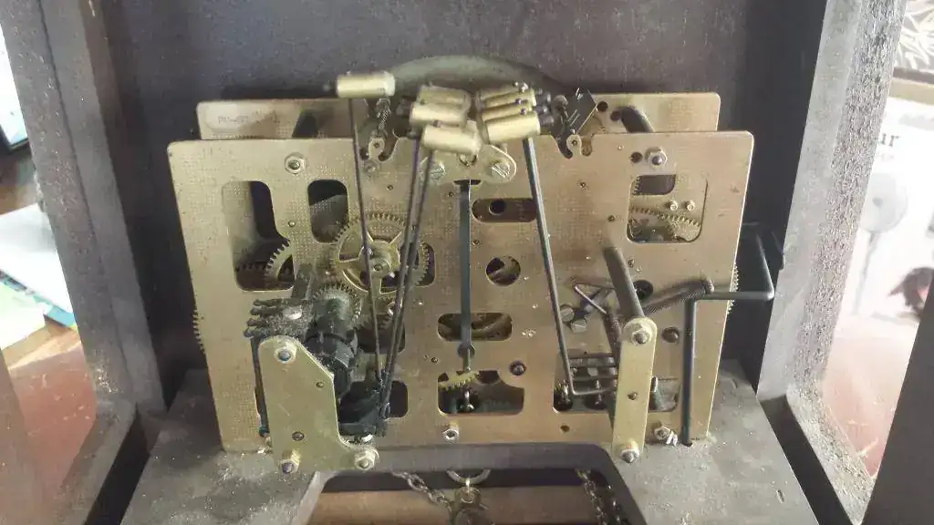

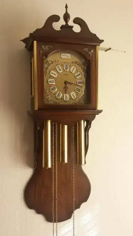

Saludos. Como se ve soy mas que novato en esto de los relojes. Recientemente he adquirido este reloj, de segunda (o tercera, o cuarta?) mano, que en un principio no funcionaba, pero según el de la tienda si servía, he incluso sonaba. Mirando por aquí y por allá, vi que la suspensión estaba rota, además de que tiene polvo y suciedad para regalar. Fácil, pensé, le puse una suspensión nueva, moví un poco el áncora y dele, el reloj funciona, de hecho mas preciso de lo que pensaba, salvo que de la sonería nada, en algún momento se movió la parte derecha (según se ve en la foto de la maquinaria), la cual no se si corresponde a cuartos, medias o etc. En otro momento la maquinaria y el péndulo se han parado, supongo que por la suciedad, o el viento que bastante altera el movimiento, pero algo de empuje o inclinación y vuelta a empezar.
Pues, si alguno me ayuda a reconocer este reloj/maquina, comentar algo de este y orientarme con la sonería, lo agradecería enormemente.
Cabe mencionar que lo único que leo es su respectivo "Tempus Fugit" y la palabra "York" en el frente y en la maquinaria "PC-60 (35)" como se ve en las imágenes.

La maquina es Capdera fabricación española de una calidad muy baja,los carretes de las ruedas de cadena, asi como los trinquetes y muelles de trinquete ,son de material plastico,cuando este se secaba el muelle de trinquete partia y empezaban los problemas ,pues el desmontaje de la rueda de cadena era latoso,la sierra de las horas tambien era de plastico y iden de iden,cuando secaba no caia bien en el caracol de la rueda mano.Aunque marchaban bastante bien y el sonido era bueno.El principal problema como he dicho antes, eran los trinquetes de las ruedas de cadena.El soporte de los muelles de mazo de los cuartos asi como el rodillo de los cuartos tambien es de plastico.En fin creo que fue un buen proyecto cuando se diseño esta maquina, pero luego vinieron los ajustes para abaratar los precios y todo se fue abajo incluida la fabrica,es lo que tienen los recortes. Veo tambien que le falta el prolongador de la pendola.Tempus fugit no es una marca, es simplemente una alegoria a que el tiempo se va,se marcha "se fuga" en cuanto a " York " esa si era su marca,creo ,que era la segunda marca de Radiant.

En principio el movimiento se ve bien aunque sucio. Yo empezaria por limpiarlo bien pues la misma suciedad puede ser la causa de que no te trabaje la soneria y al mismo tiempo el hecho de que no trabaje la soneria puede ser el origen de que el movimiento se pare.
La soneria de la derecha si te fijas tiene los martillos solidarios esto es que trabajan todos al tiempo, lo cual indica que pertenece a las horarias y los de la izquierda trabaja independientes para dar la melodia.

Buenas noches Piocrespo hace tres dias abri un hilo (Anda y se para) con la misma maquina la podremos ir estudiando al unisono , los martillos de la derecha que trabajan juntos te dan las horas y los de la izquierda te dan la soneria de 1/4 , 1/2 , 3/4 , 4/4 mira debajo de las ruedas de estos martillos llevan como unos flejes que son los que dan impulso si estan fuera de lugar no suena. Saludos continuaremos en contacto
