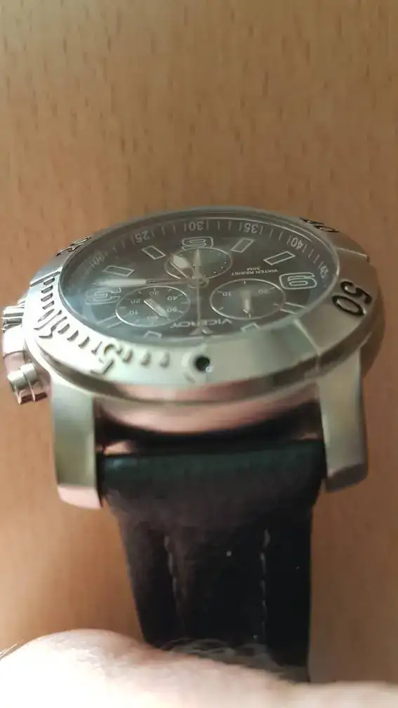

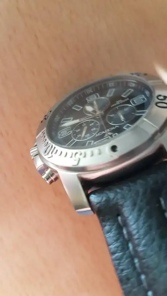

Buenas tardes,
Hace como 4 años me regalaron este Viceroy que me lo he puesto muy poco o nada, pero sí que le he llevado a cambiar la pila por lo menos una o dos veces.
Tras mucho tiempo sin ponérmelo, ayer me dí cuenta de que tiene por dentro del cristal como si fuera manchas de humedad... y jamás se mojó ni nada por el estilo, ya digo que prácticamente no lo he llevado puesto ni una semana.
El problema es que no hay relojerias por aquí salvo para cambiar las pilas... y yo no tengo herramientas para relojes.
Se puede aplicar algo de calor sin tener abrir o esas manchas después de tanto tiempo hay que limpiarlas por dentro ?
Muchas gracias.
en las fotos no se aprecia la humedad pero si es como ese vaho que le sale por dentro del cristal a algunos relojes, yo lo meteria en arroz 1 semana , le sacas la tija hacia afuera para que no quede estanco, llenas medio taper de arroz lo cubres con papel absorvente, pones el reloj, otra capa de papel y arroz por encima, el papel de cocina es para que no se ensucie por dentro el reloj del almidon del arroz, y luego tapado 1 semana , si tiene humedad deberia de extraerla, por lo menos con los moviles me funciona
Hay que abrir el reloj y limpiar el interior.

Yo también pienso que es mejor abrir y limpiar por dentro, esas manchas ya están en el cristal y no hay otra opción.
Voy a buscar más por mi comarca alguna relojería, la de Alicante que me indica P.G. la tengo en cuenta aunque me pilla un poco más lejos.
Saludos y gracias.
Neblina, en cristal, esta en ocasiones esta producida por los gases que desprende la pila.
Esta neblina o manchas en el interior del cristal, en muchas ocasiones las asociamos, con la entrada de agua (condensación), en estos casos, abrir el reloj, retirar la pila, limpiar el negativo con varilla de paraguas. Soplar con la pera, Colocar la pila nueva. Extraer el mecanismo. Limpiar con un trapo seco el interior del cristal, soplar, encajar cerrar y hacer la prueba de estanqueidad.
Como detectar sin abrir el reloj, si la neblina es humedad o gases.
Calentar el cristal del reloj con un secador de pelo. Si observamos que la neblina se fue nos indica humedad, al enfriase el crista esta volver, pero si la neblina aun estando el reloj caliente permanece, nos indica impregnación de los gases de la pila en el cristal.

He probado el secador caliente en el cristal y siguen las manchas... tendré que buscar un relojero por la zona.
Muchísimas gracias por la información.
Yo veo que ese vaho es de color azulado. La humedad es blanca. Eso hay que sacar el movimiento y limpiar por dentro.
Si tenéis dudas hacer la prueba, del secador. Para ello cojemos una caja de reloj sin maquinaria, añadimos en su interior unas gotas de agua, cerramos el fondo colocamos la corona, calentamos con secador de pelo el fondo hasta que se empañe el cristal, una vez tengamos el cristal empañado de vapor de agua, calentamos el cristal hasta que el vapor desaparezca.
