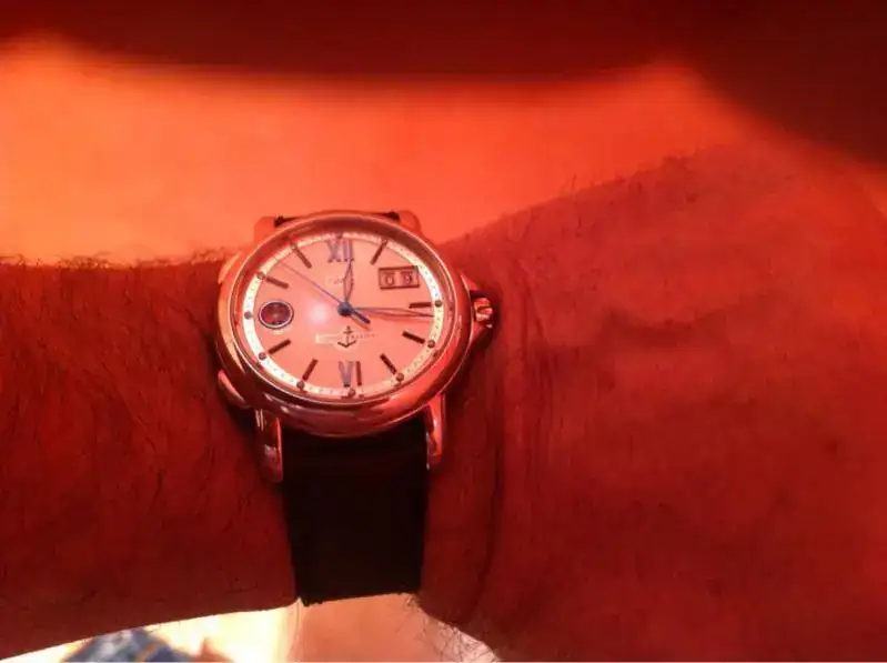

Y la foto de un hermanito, para amenizar la tarde.
    13,2 KB · Visitas: 141
