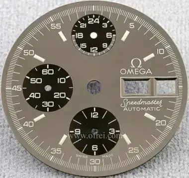

He encontrado también un dial para el TV (1760014) también en Ofrei por 172 dólares.
Omega Caliber 1045 Dial
Case numbers 176.0014, 376.0805 using Omega cal 1045.
OME-1045-DIAL#1
$172.00
https://www.ofrei.com/page1131.html
...pero lo veo redondo, al igual que el anterior.
OME-1045-DIAL#1
$172.00
Trasteando en la web de vintages de Omega, me sale que el TV estuvo en catálogo los años 1974 a 1979 y el precio en Suiza era en 1979 de CHF 820.

Me permitiréis que recupere este hilo para informaros sobre el tema a día de hoy. Mi amigo me ha comentado que fué a la relojería donde mandó el TV y le han comentado que el dial no le fué cambiado, que es el que traía. Como es un reloj heredado ahora lo que no sabemos es si su anterior propietario ya lo compró así o le pusieron el dial redondo en alguna revisión. El tema del cristal está solventado, pués mi amigo lo ha comprado y espera que le llegue.
Siguiendo con el tema de la relojería, me ha comentado que no es un CO, así que lo he recomendado que lleve el reloj a un CO y se informe bien sobre si tienen disponible el dial. Supongo que si el reloj ha sido revisado anteriormente por Omega esto se lo podran decir, en este caso se podría averiguar el origen del dial redondo.

Hola de nuevo compañeros,
Mi amigo ha encontrado el dial gracias al mismo vendedor que le vendió el cristal, pero ahora el vendedor le pide la "case reference" y me pregunta mi amigo si es el número de serie del reloj o es una referencia genérica para el modelo. Agradecería mucho vuestra ayuda. Gracias de antemano.
Saludos!
La referencia de la caja, es una numeración que está en la tapa del reloj, por entro. Hay que abrirlo y coger la numeración. Si no te atreves, llévalo a un relojero de confianza
