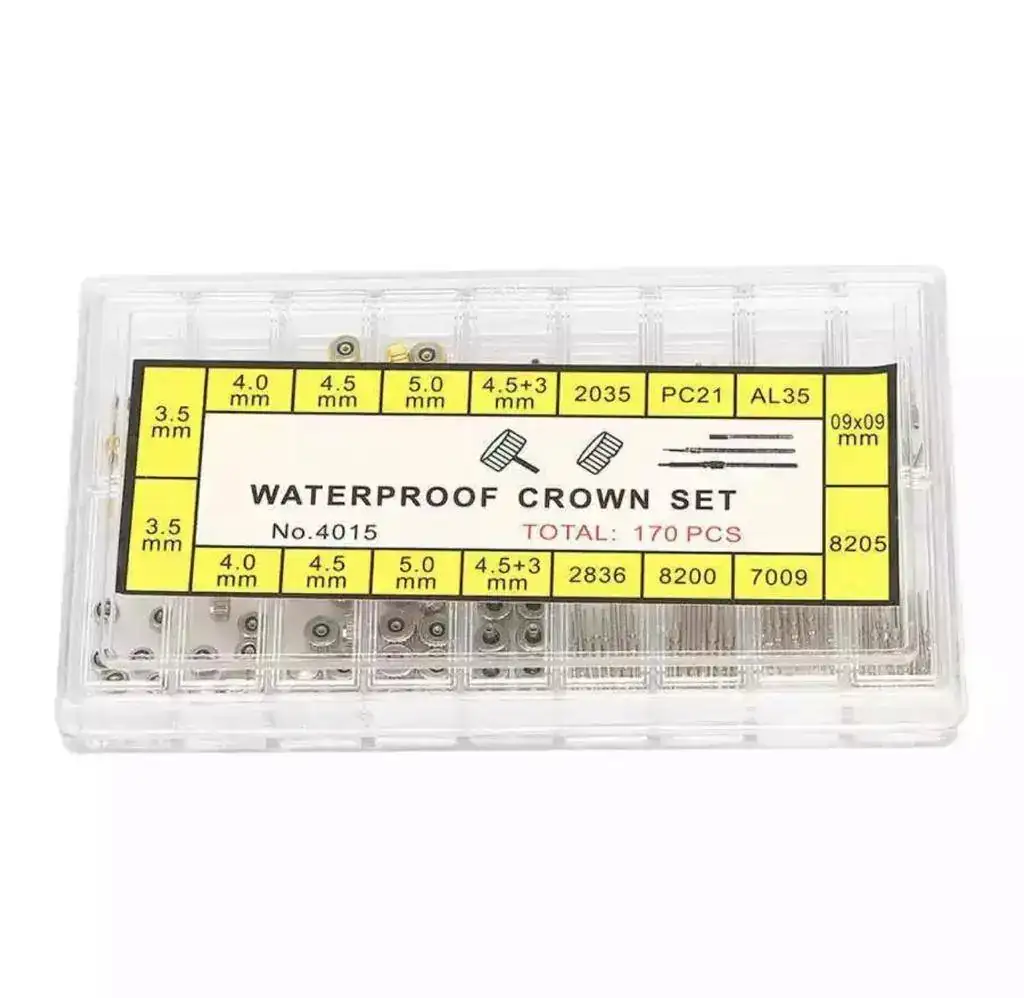

Buenas ,tengo un reloj que necesito la tija,pero no ando yo muy puesto con el tema de tijas..... la necesito para el movimiento Harley Ronda 762...... la verdad que dependiendo que movimiento sea ,tienen sus medidas y rosca pero como sabes una vez tengo localizado el movimiento etc....longitud ? rosca? perdonad mi ignorancia.......pero ando muy verde en el tema de tijas.............Gracias de antemano
Yo tengo una caja similar a esta............ con varias tijas.......
    33,8 KB · Visitas: 76
En el primo enlace de "Krman" que tú mismo aportas Druhil, viene la tija para ese Harley 762 y es la tija 3000.132, de 0,90 mm de paso de rosca, como bien sabes la más habitual.
Gracias por contestar,una pregunta vale la pena tener varias de estas tijas en stock para otros mov ??? ya que son las más habituales???
Las puedes adquirir por 6€+I.V.A. y vienen 10 Uds.
Reacciones: Druhill
Gracias por responder, una pregunta esta tija al final solo necesito solo 1 Pc las otras me sirven para otro movimiento? de servirme como lo podría saber ???
