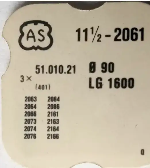

Tengo una duda a la hora de comprar una tija nueva para un reloj que tengo con un movimiento AS 2083.
Si miro en Ranfft, me dice que la tija es la W3149.
Investigando, he visto que hay varias normativas para la numeración de las tijas y Ranfft utiliza la W-NR. Pero casi todo el mundo habla del catálogo Ronda que usa otra nomenclatura.
¿Existe alguna tabla de conversión? ¿Es posible la descarga del catálogo Ronda? Yo, al menos no lo he encontrado. Posiblemente, sea porque no sé cómo buscarlo.
En Ranfft también indica una serie de calibres equivalentes de AS que utilizan la misma tija. Pero si vas a los repuestos originales, los calibres que aparecen en la tapa de la caja no coinciden con lo de Ranfft. En el despiece de AS, la numeración de la tija es 51.010 (401).
¿Alguna orientación?

Buenas a todos.
Pues efectivamente, la tija del AS 2061 sirve para un AS 2083. Me llegó ayer y la acabo de probar.
Muchas gracias a todos por vuestra ayuda.
