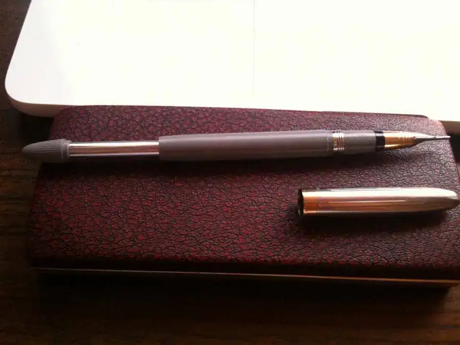

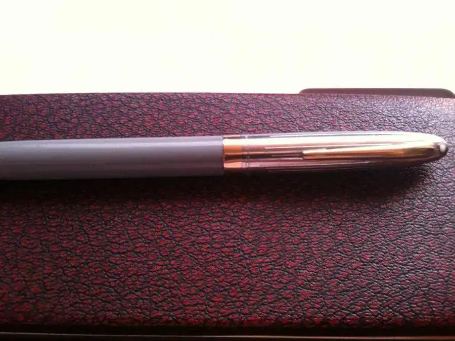

Hola a todos acabo de comprar esta pequeña en una tienda de antigüedades, pero tiene varios detalles; creo que no carga la suficiente tinta que debería y el segundo no la puedo abrir!!! Ya lo intente y esta pegada, me da miedo quebrar el barril, algún consejo?
Saludos!

Una preciosidad de pluma, una Sheaffer Snorkel TM (thin model) con plumún Triumph, por lo general no cargan mucha tinta esas plumas, sólo si acaso 1ml, sin embargo para desarmarla al interior te vas a encontrar con muchas piezas que deben ir cada una en el lugar correcto, si esta muy apretada intenta darle un poco de calor con aire caliente, solo un poco, y verás que se afloja, una vez abierta deberás verificar la elasticidad del saco de goma que va dentro del tubo metálico, es posible que este duro y eso haga que no cargue la suficiente tinta.
Por aquí en el foro, con un poco de paciencia encontrarás tutoriales para el cambio del saco de goma, y varias imágenes del despiece de la pluma.
El modelo de la tuya es Crest De luxe, muy bonita
Hola... Como bien dice jonas, cargan muy poquito... Pero aún así es un sistema delicado. Puesto q depende mucho de la elasticidad del saco. Tírala con un poco de calor... Va a rosca... La abres y dentro de una cápsula metálica va el saco. Tiene varios agujeros y en ella con cuidado para no pincharla ves si esta duró.... Lo normal es q lo este si no esta mantenida.
Saluditos y suerte

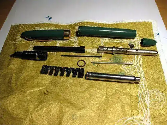

Por si ayuda, una mía.
Buen despiece, incluso el snorkel con su fino alimentador, sacarlo y que no se rompa es de un trabajo muy fino, pero te falta una parte importante que mostrar el despiece de la boquilla donde va la junta por donde discurre el snorkel, esta pieza junto con la tórica son las que garantizan el sellado de este sistema aparte de una buena lubricación.
Tienes razón, pero ya no la desmonto más :D no sea que ha la siguiente la cague ;-)

Hola Jonas, hace tiempo leí algunas entradas de tu blog y leí acerca de tus experiencias en la Casa Xavier en el centro de Gdl, será mejor que se la lleve a Don Xavier, no quiero hecharla a perder jajaja, también vi aquí en el foro que tienes una muy parecida, como es que distinguiste este modelo? mas o menos cual fue su año de fabricación?
Gracias por tu ayuda, "Mr sheaffer" (tal como te han bautizado varios de este foro jaja)
