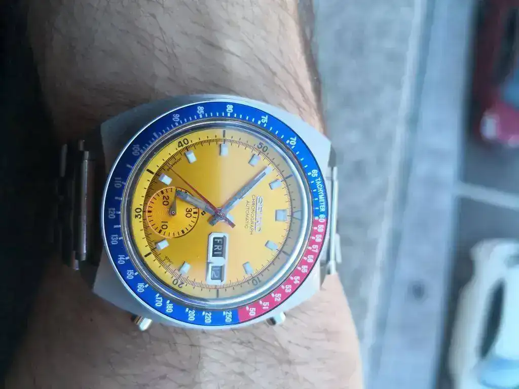

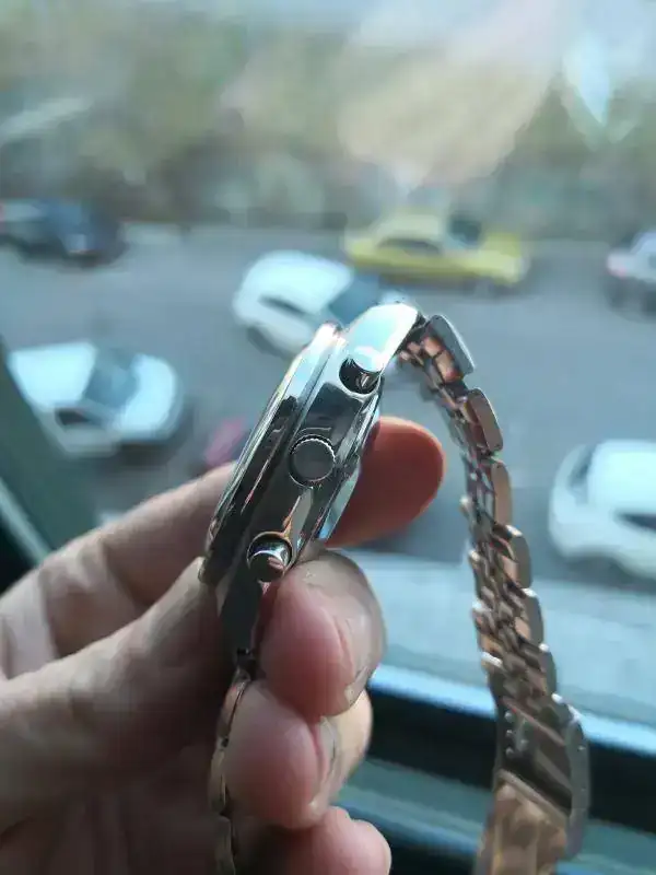

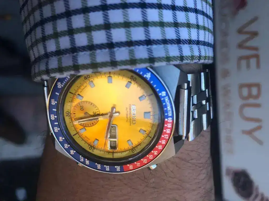

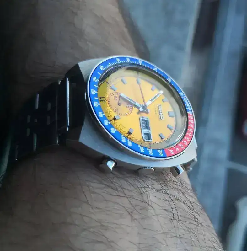

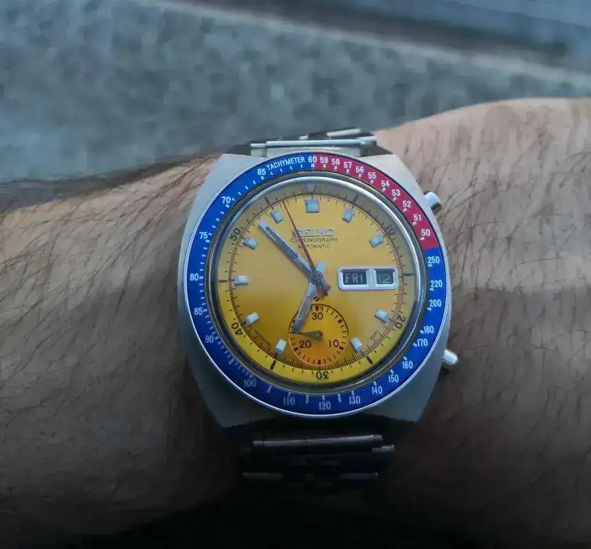

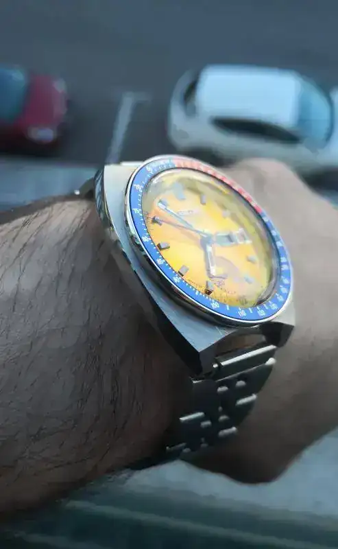

Hola a todos.
He comprado este seiko pogue, en principio todo original menos la corona que está restaurada, que opinión os merece?os parece buena compra, el reloj está impoluto y marcha bien, mi duda es si los biseles y el dial son aftermarket, o hay algo más.
Muchas gracias a todos. Un saludo

La corona no perdón,lo que me dicen que está restaurado es la esfera
Buenos días.
Pues, sin ser un experto en Pogue (ya darán su opinión, que yo igual me paso de listo) pienso que, salvo las agujas centrales, el resto todo es aftermarket; insert exterior, cristal, anillo y dial. La aguja del marcador de minutos... creo que debería ser roja/anaranjada, igual que la trotadora.
Lo cual no quita que disfrutes del reloj, que no deja de ser una preciosidad.
Sí el reloj está impoluto, y me gusta mucho.A mi también me pareció que las agujas la caja corona y pulsadores son originales, el resto aftermarket,pero como el comerciante qur me lo vendió insiste en que es original todo, lo único que la esfera está restaurada, pues me gustaría conocer vuestras opiniones.
Hola compañero. Yo te diría que la esfera no es que esté restaurada sino que es una esfera aftermarket, igual que el bisel y el anillo interior. ¿Puedes poner unas fotos con el reloj de frente?

Yo digo : sin ánimo de llevar la contra a nadie, que hasta la esfera es la de salida de fabrica. De este modelo y las características que veo, es que es original todo ,pues he reparado bastantes y igual que este que enseñas.
Cram.-

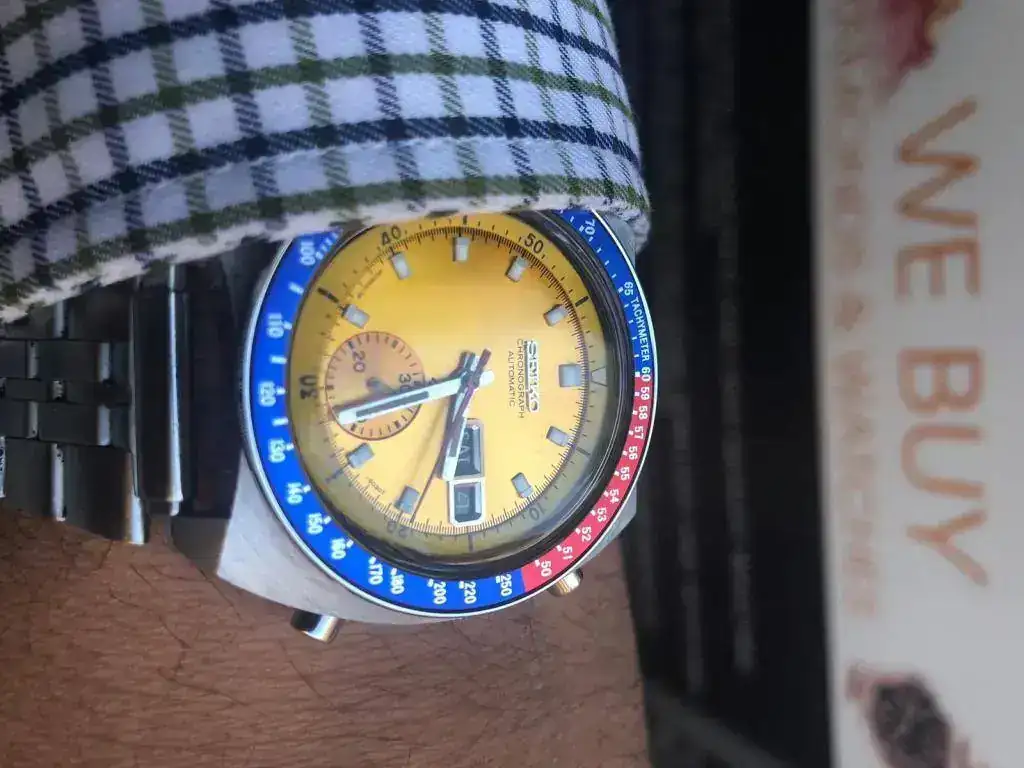

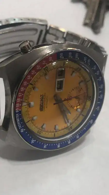

Hola ahí van fotos buenas del reloj para que podais verlo mejor, un saludo y gracias a todos:clap:

No se si sera todo original pero es una pasada de bonito.
Con esas fotos se ve un poco mejor. El bisel de la carrura y el bisel interior de minutos son aftermarket. La duda está en la esfera, ya que veo los índices demasiado blancos y perfectos. Mi opinión es que han puesto piezas de aquí y allí. Hay elementos con distinto deterioro. No digo que tengan que envejecer de igual manera pero es que la diferencia es grande, de ahí que crea que se han ido añadiendo con el paso del tiempo.
