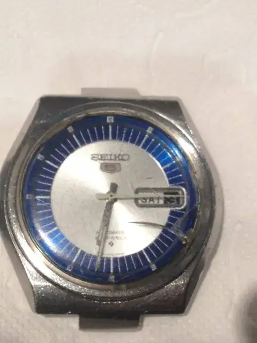

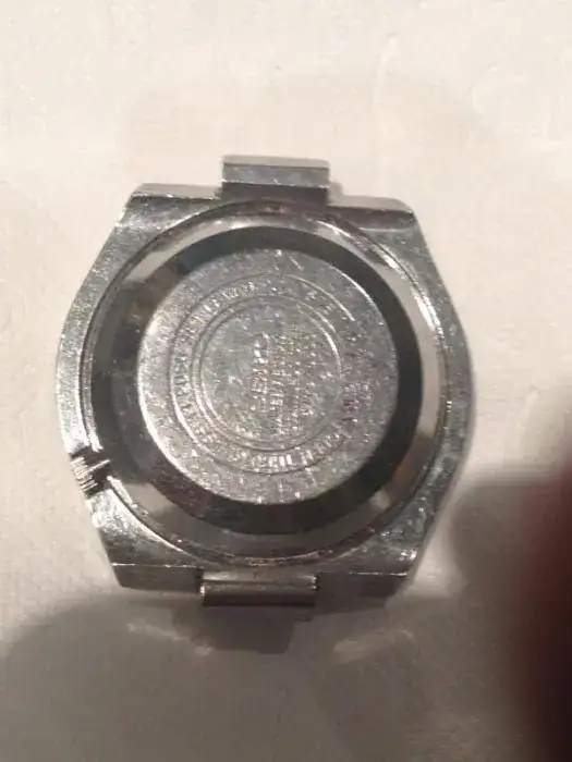

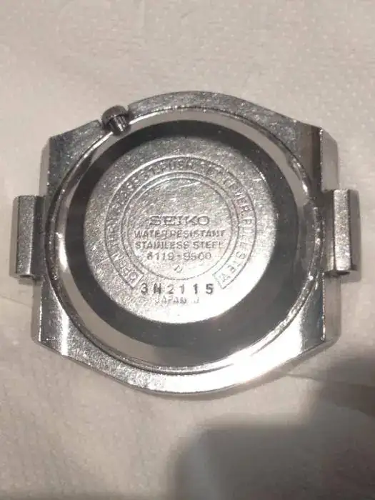

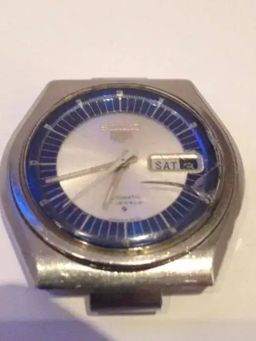

Buenas chicos, espero colgar el Post en el sitio correcto, tengo un Seiko 5 de mi padre modelo 6119-8500 que necesita una revisión, un cambio de cristal y una correa, la verdad es que llevaba mucho tiempo olvidado y no se por donde empezar, supongo que por la revisión, pero no se a donde acudir en Madrid, el reloj marcha y no se si saltarme ese paso, les adjunto las fotos y agradeceré cualquier ayuda o comentario.

La revisión es imprescindible para la conservación del reloj, pues con el uso desaparecen los aceites y los mecanismos se llenan de residuos que aceleran enormemente el desgaste.
Lo que no se es si te merecerá la pena revisar ese reloj, pues salvo que tenga un valor sentimental, los encuentras en mucho mejor estado por menos de 60€ y una buena revisión va a costarte bastante mas, la reparación de ese tipo de relojes es algo para hacerselo uno mismo o para que te lo haga algún amigo aficionado.
Muy buenas.
La revisión debería ser lo primero, como bien te indica principiante puedes comprometer la vida útil del reloj usandolo sin el debido aceitado. El plexi(cristal) está en muy mal estado, debiendo ser sustituido y la correa te va a dar algún quebradero de cabeza, pues la caja tiene una forma especial y un sistema de fijación de la correa no es el estandar. Como tambien te indica principiante, si no es algo sentimental, te va a salir antieconómico dejar el reloj como se merece, habida cuenta de que este modelo es de un precio normalito.
En el mercado de segunda mano puedes encontrar algo parecido a un muy asequible precio(seiko tiene infinidad de variaciones en cuanto a cajas y esferas, por ello quizas no encuentres ese exactamente, pero si que le puedas "injertar" lo que te interese del tuyo para que sea lo más parecido al de tu propiedad.
Un abrazo y si no te sale a cuenta llevarlo, intenta hacerlo tu, que con paciencia y un mínimo de herramientas saldras del trance.

Gracias por las respuestas, creo que lo intentare por mi cuenta y así me empapo de esto, sabes de algún manual al que podría acudir?
Lo del plexi supongo que se puede cambiar en cualquier relojería, pero solo lo supongo :(
Lo de la correa también es un marrón de cuidado, he visitado algunas webs y no doy con el tipo de correa.

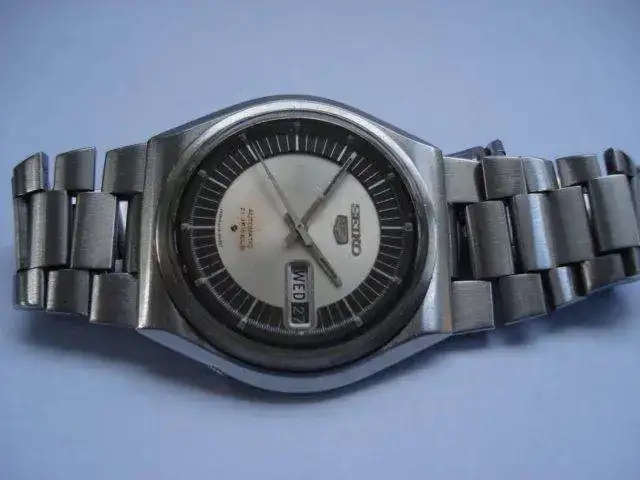

El tema del malla, ésta es la que llevaba :
asique tal vez puedas conseguir alguna parecida, quitarle el enganche "normal" a la caja,
y que el relojero trate de colocarla desde el el eslabón más ancho, directamente con un perno.
El amigo Fernando/Kalimocko mostró recién
un hilo del hermano foro WUS, sobre el mismo problema,
y como está solucionado con una correa de piel .
https://www.watchuseek.com/threads/strap-or-bracelet-options-for-seiko-with-10mm-center-lug.575975/
