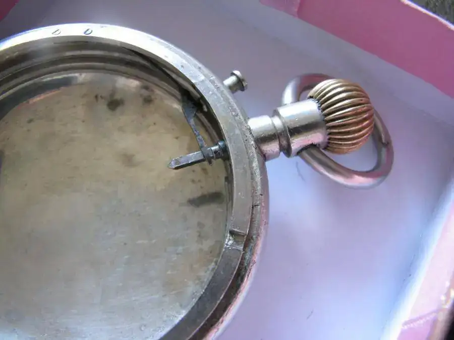

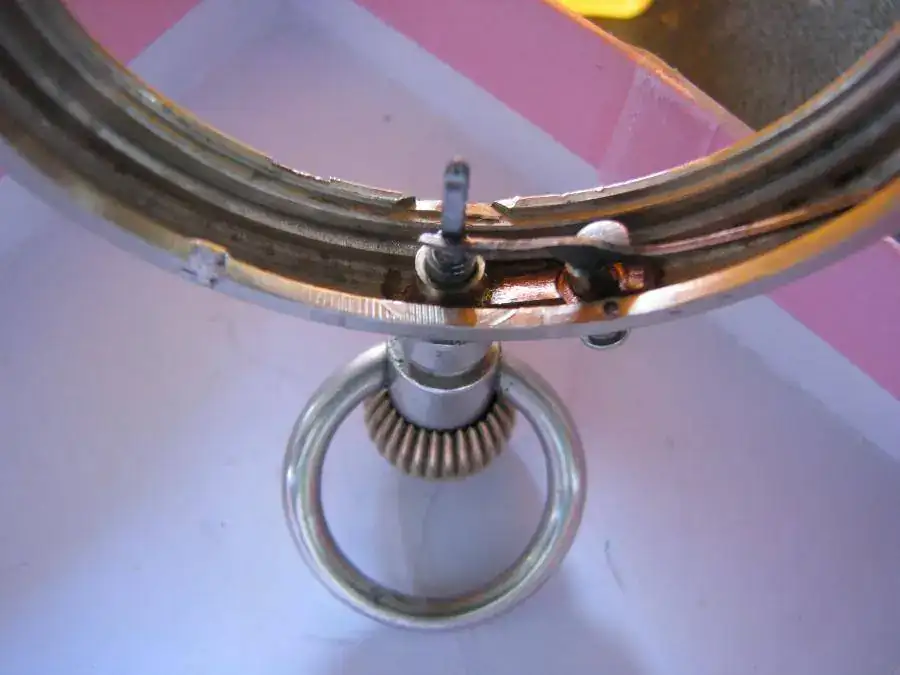

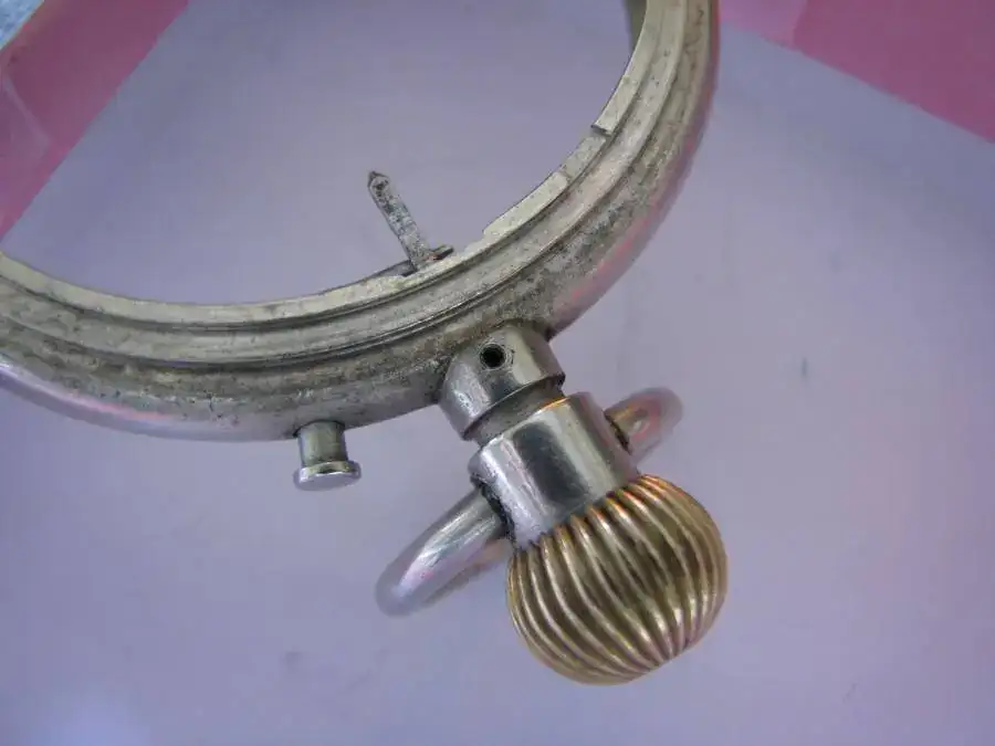

Necesito vuestra ayuda para quitar esta tija....no quiero forzar nada, pero el problema es que no sale.
Como veréis conseguí sacar la maquina....pero esta se me resiste.

Puedes probar desenroscandola mientras aprietas el pulsador de puesta en hora
Buenas noches.
Gracias por tu ayuda......pero no, no va.
Un abrazo
Sujeta el cuadradillo con un alicate intentando desenroscar la corona,mira si lleva un pequeño tornillo en el cuello de la tija, en la foto me ha parecido que lo llevaba y suéltalo.
SALUDOS.
Oses.
Gracias Oses.
Nada ya lo hice y tambien quite el tornillo....sujeto la tija con una llave especial y se dobla........seguro que la pegaron con loctite.
Al final le pude montar sin quitarla luego te mando fotos del final de la restauracion.
Despues pongo fotos por si podeis ayudarme con algo que encontre en un cajon y es bonito....muy bonito...ya vereis que cosita tan curiosa, bueno para mi que soy nuevo en esto
Un abrazo
Tengo una tija parecida y me pasaba lo mismo. Tienes que desenroscar la corona primero y la tija sale hacia el interior de la caja. Lo más probable es que la corona esté agarrada a la tija por oxido o suciedad. Ponle 3 en 1 de manera generosa y dejalo al menos 1 día. Prueba con cuidado. Si no sale repite la operación. Yo lo consegui así.
