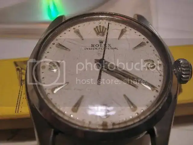

LO HE PUESTO EN EL FORO DE ROLEX PERO PARECE SER QUE NO SABE NADIE DEL TEMA
a ver quien me puede informar sobre esta pieza , he visto en todo el foro y no se habla nada de este calibre, solo he visto por internet esto:
El Calibre Rolex 1160 NO DATE es un movimiento
Automático que bate a 19.800 A/h y que comercializó La
Casa Rolex durante el Año 1.964, desde el Número de
Serie: 1.480.000 (Aproximadamente). Solamente fue
montado en los Modelos Rolex Oyster Perpetual (Lady y
Mid-Size) en el primer semestre del año 1964, utilizando
el calibre 1161 muy similar en el segundo semestre. Por
lo que puede considerarse de escasa producción.
Corresponden a Las Referencias:6547, 6555, 6557, 6559,
6571, 6616, 6622, 6800, 6801, 6803,6544, 6545, 6548, 6549,
6551, 6553, 6554, 6571, 6615, 6617, 6618, 6619, 6620, 6621,
6623, 6802, 6803, 6804, 6806, 6807
Realizado en acero, el Cal.1160 está dotado de movimiento automático y del sistema
STOP SECOND o Hack. Cristal de plástico y 26 rubíes. Armis
Oyster “rivet” ref. 7205.
DECIRME TODO LO QUE SEPAIS , POR EJEMPLO POR QUE NO LLEVA TIRITIO ? Y SI ES VERDAD QUE SE FABRICO SOLO DURANTE UN SEMESTRE.......::Dbt::
Esto es lo mas parecido que he encontrado y supongo que esta esfera y las agujas son originales
por favor si alguen sale o tiene uno igual que me informe
Telo felicitaciones por tu pieza y bienvenido a nuestra isla del conocimiento y amistad, pronto los especialistas tendran a bien opinar de tu bello reloj así que paciencia que todo lo bueno se hace esperar..............
Hola amigo Telo!
Muchas gracias por compartir con nosotros este bello reloj que nos muestras en esas fotos tan detalladas.
Mi primera impresion, es que las agujas que monta el tuyo, no son las originales con que venia equipado, ya que en los años 60, venian con las muy bonitas y clasicas del tipo "dauphine" que se ven en el otro ejemplar cuya foto has sacado de internet.
Las que lleva ahora tu reloj, parecen ser modernas, del tipo "bastón" que son usuales en los Rolex modernos.
Es muy probable, que tu reloj haya tenido un service, o restauracion del dial, y que alli haya sufrido el cambio de agujas, ya que las dauphine no son faciles de conseguir ahora, y que también en esa circunstancia, haya perdido las pequeñas "gotas" de tritium, que llevaba en la base de los indices.
Por lo demas, permiteme tener un poco de paciencia, y consultare mis libros y mis anotaciones, para ver si puedo aportarte algo mas sobre tu reloj. Me sorprende el comentario sobre que este movimiento fuese empleado durante tan corto tiempo. Ya vere que puedo encontrar al respecto.
El reloj es muy bonito, y con un poco de paciencia y de busqueda, es probable que puedas encontrar un juego de agujas de la epoca, y del tipo que llevaba el reloj, para devolverle su originalidad. Muy lindo tambien es su armis, que es del tipo remachado, y seguramente el original del mismo.
Te envio un cordial saludo, Tonin.

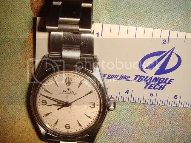

Gracias tonin, yo compre el reloj tal como esta, no dispongo de herramienta para abrirlo, lo siento... El reloj como tu bien dices es de 31 mm ósea mid-size buscare por internet una foto de dicho calibre....
CREO QUE PODRIA CONFIRMAR QUE ES ESA ESFERA Y ESAS AGUJAS. segun esta web una persona tiene un 6548 pero monta otro calibre,el cal.1130 este es del año 58 y el mio del 61 cal.1160
esta sacado de este foro
https://www.rolexforums.com/showthread.php?t=98016&highlight=6548

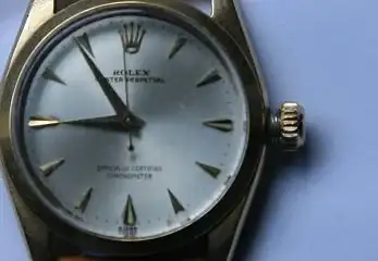

AQUI OTRA FOTO PERO ESTE ES DE ORO, MISMAS AGUJAS ESFERA IGUAL
NO ME QUEDA AUN CLARO POR QUE NO ENCUENTRO ESTE MODELO CON ESTE CALIBRE CON LO QUE SI NO ME EQUIVOCO LAS ANOTACIONES DE QUE SOLO SE FABRICO DURANTE UN AÑO SERAN CIERTAS.
SIGO A LA ESPERA DE MAS INFORMACION
Hola Telo!
Efectivamente, ese modelo tuvo distintos diales, con indices en flecha, o bien con indices de numeros arabigos, como muestras en esas fotos.
Yo creo que lo unico que haria, seria tratar de conseguirle unas agujas tipo dauphine, pero no tocaria mas el dial.

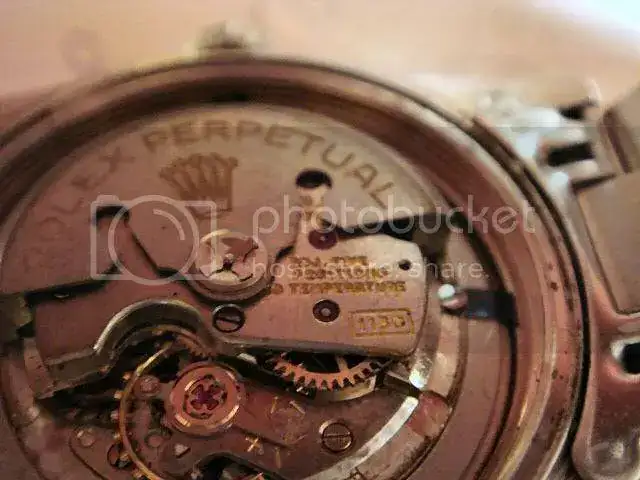

Respecto al mecanismo, tu nueva foto confirma mi sospecha, de que utiliza un anillo bastante grueso, para adaptar el movimiento del reloj para dama de Rolex, en una caja de mayor diametro.
Ignoro la razon, pero posiblemente Rolex haya necesitado usar un stock de movimientos de este tipo, y por ello el corto lapso durante el cual lo empleó en esta referencia.
Rolex tiene muchos misterios en su larga historia.
Que disfrutes tu reloj, que es muy bonito por cierto.
Un cordial saludo, Tonin.
Perdona tonin pero te confundes creo , en la nueva foto el calibre es 1130 no el mio 1160, este mio no lo encuentro por ningun lado, MI RELOJ ES EL DEL 1ER POST LOS DEMAS NO SON LOS MIOS
ESTE SI ES EL MIO
Ok Telo, entendi, pero igualmente creo ver que tu reloj lleva un anillo adaptador, pues es bastante mas pequeño que lo habitual en este tamaño de caja. Los calibres 1130 y 1160 han de estar emparentados e imagino que son de reloj de dama.
Esperemos que algun colega forista pueda arrojar algo de luz sobre esto.
