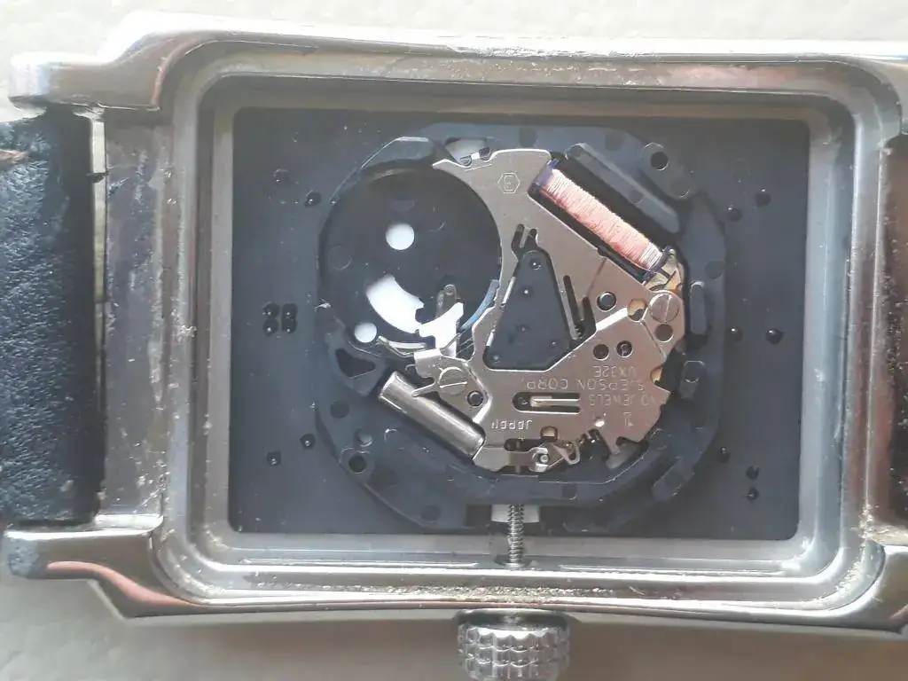

Hola a todos, soy nuevo en el foro mi nombre es David.
Estoy intentando quitar la corona a este reloj pero no lo consigo. A ver si alguien me puede ayudar, adjunto fotos.
Gracias

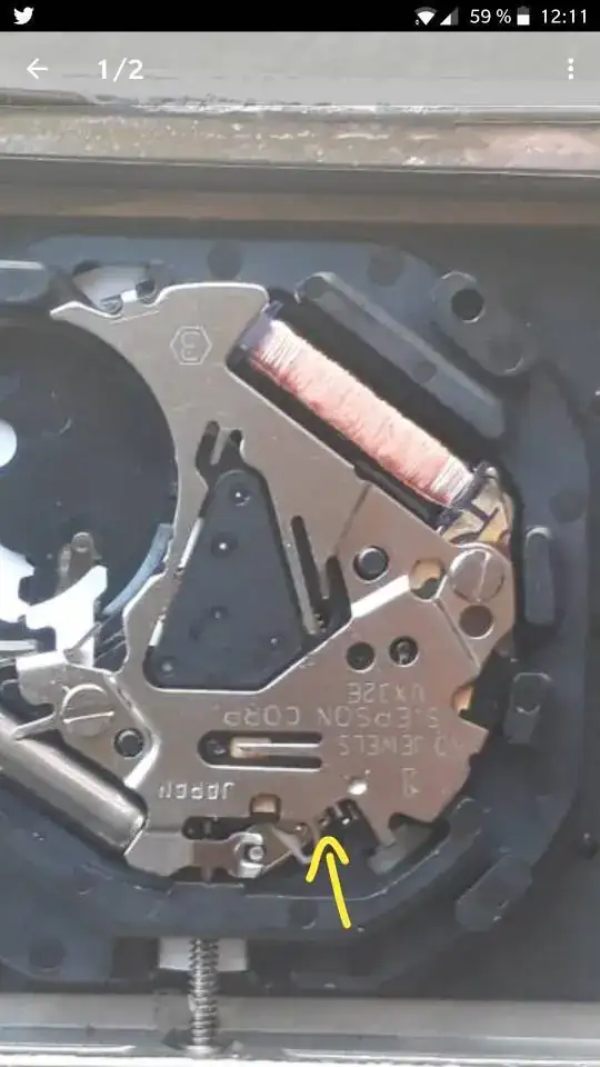

Hola, pon la corona en la posición 0, que es introducido a tope contra la caja. Y cuando lo hagas se movera esta parte y verás como un punto hundido. Presiona y tira de la corona.
Enviado desde mi ONEPLUS A3003 mediante Tapatalk
Presiona con algo muy fino justo en ese punto.
