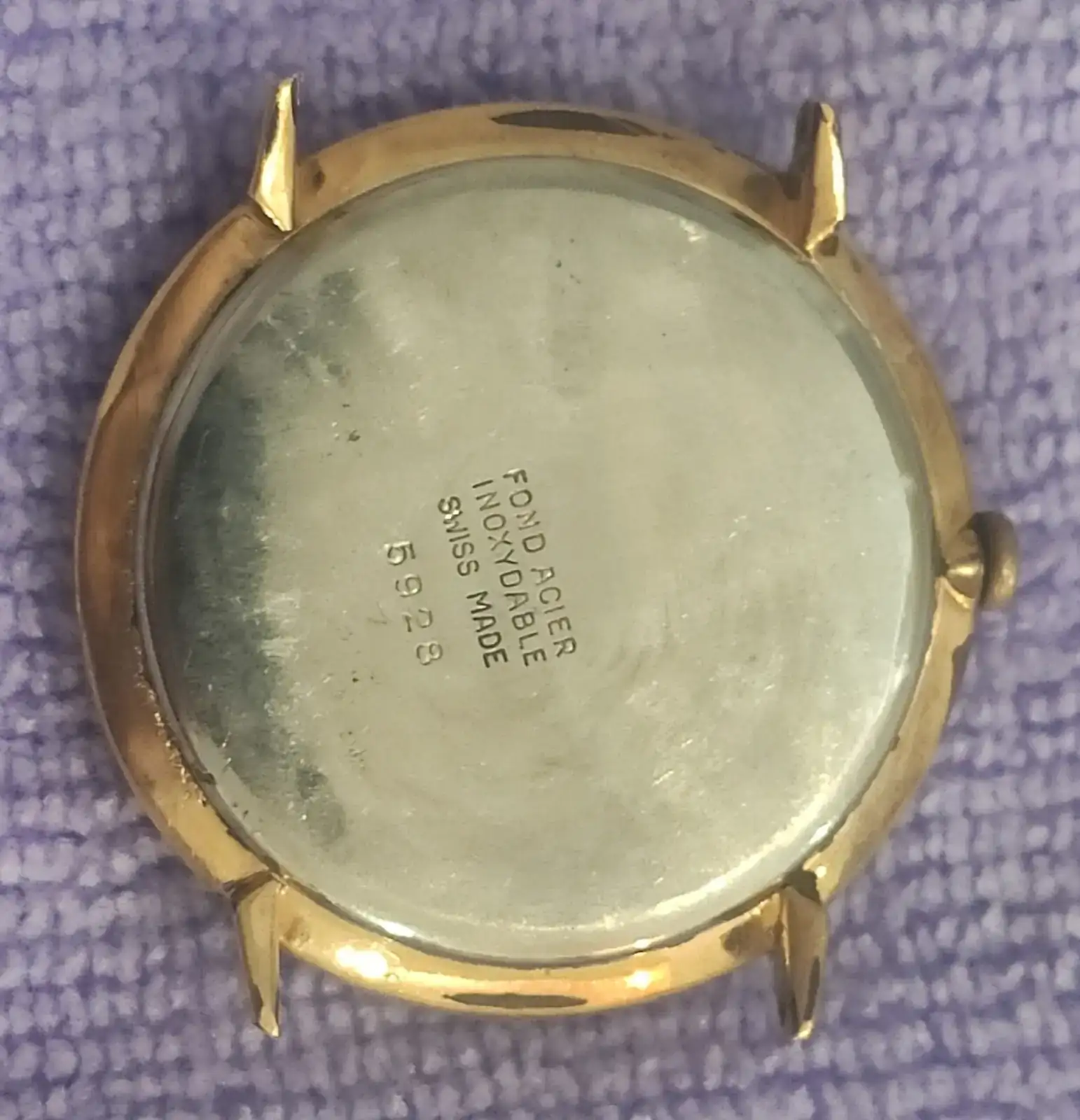

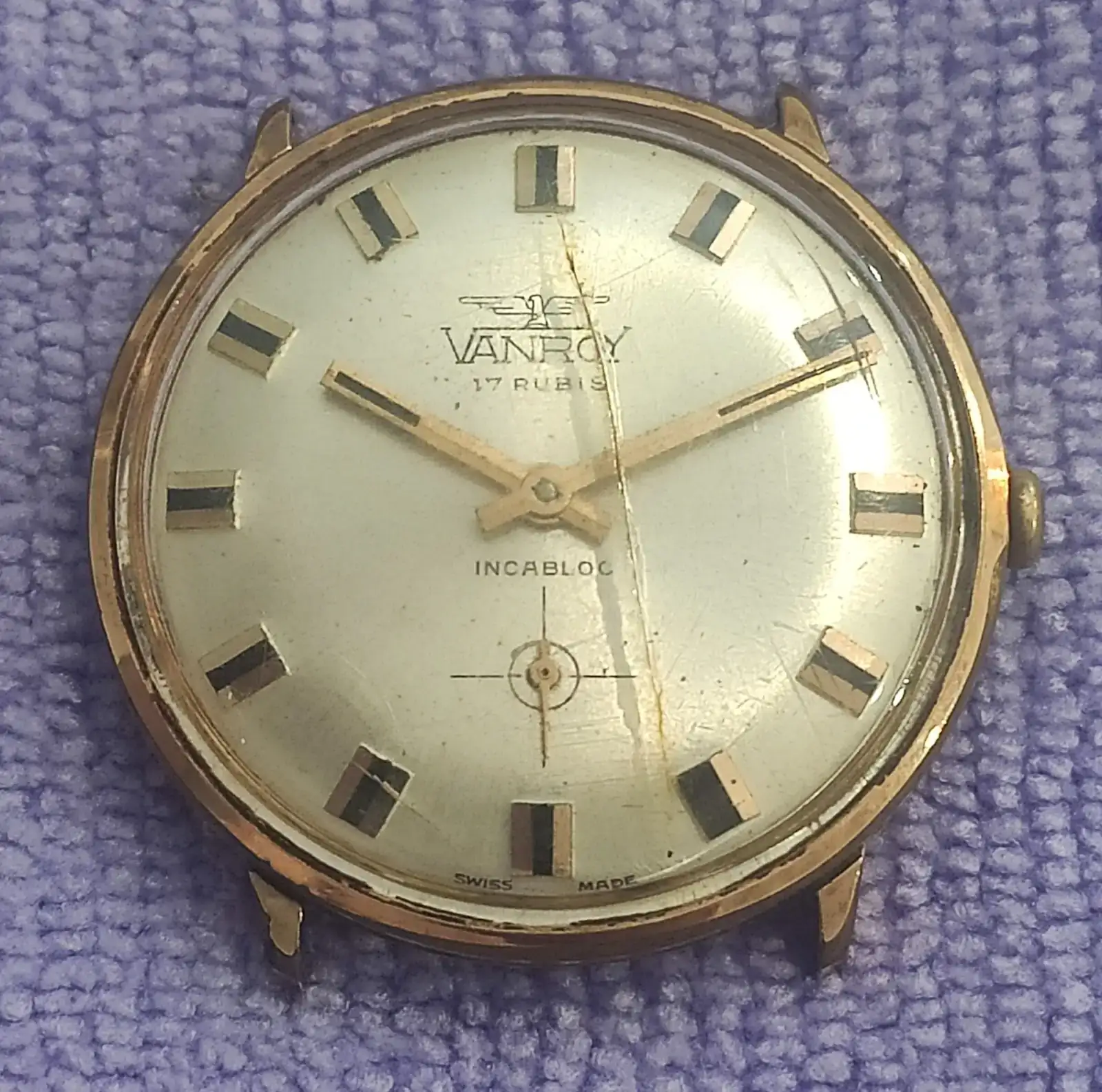

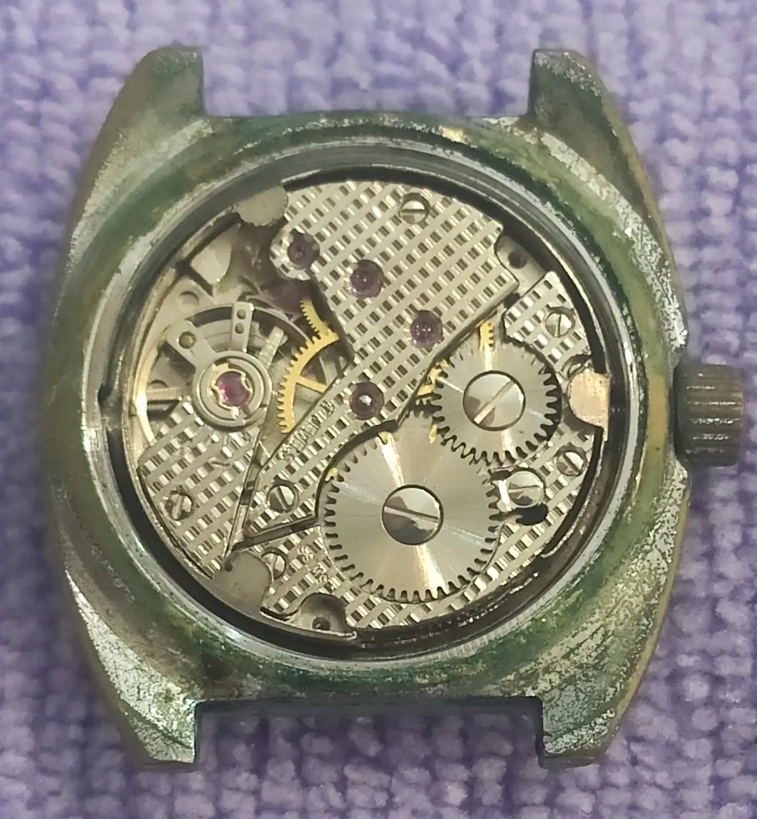

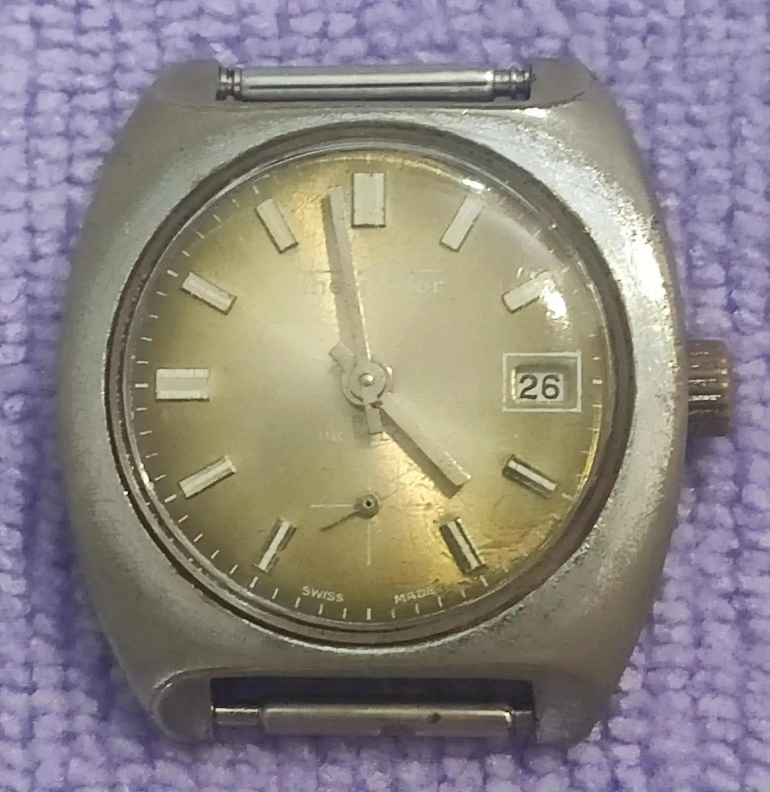

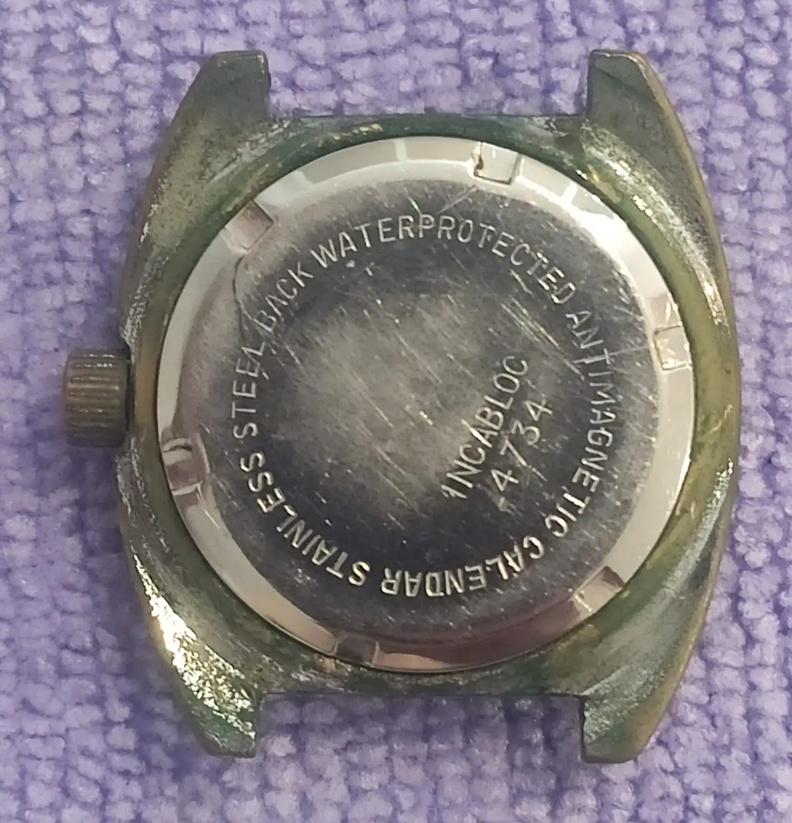

Hoy he conseguido abrir el pequeño pero el otro supongo que necesito una pelota de goma, aunque tiene el plexi roto y suena un poco a que el calibre no está bien dentro de la caja.
Los dos funcionan, y les he quitado no poca roña del tiempo y de las correas ya pasadas, pero si me interesaría ver que pueden hacer por ellos, así que si podéis aconsejarme relojerías o compañeros que sepan de estos relojes en concreto, toda información es bienvenida.

No, el Vanroy tiene la tapa a presión, y es con una navaja como lo tienes que abrir. Tienes que buscar una muesca en el borde de la tapa, que debería de estar en el lado opuesto de la corona, y meter una navaja presionando hacia dentro, sin hacer palanca, y variando la zona de presión según se vaya abriendo.

Molan, el Thermidor tiene una decoración muy curiosa en el calibre y el otro parece que tiene índices y agujas con obsidiana y además es un 17 joyas o fully jeweled por lo que es un reloj que si o si merece la pena poner a punto

¿Consejos de dónde enviarlos? No sé si el Thermidor se puede pulir, o galvanizar, ya que la caja parece que ha perdido el cromado, que no es de acero.

La marca Vanroy Se fundo y estuvo hasta su cierre en la localidad de Logroño en La Rioja,
Era propiedad de Carlos y Eugenio Cadarso.
