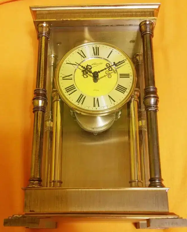

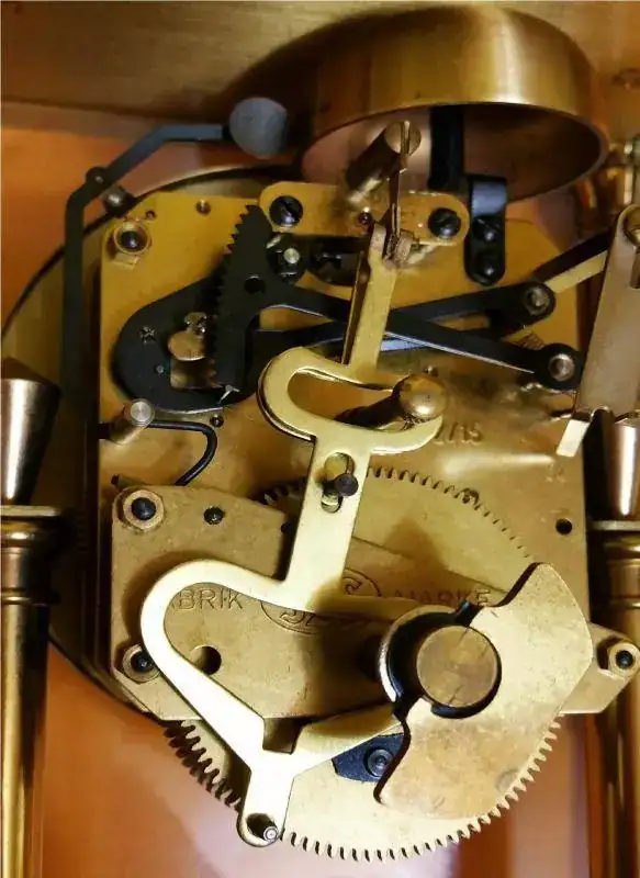

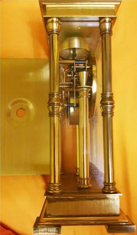

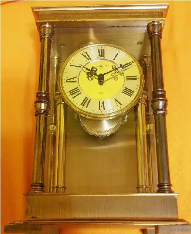

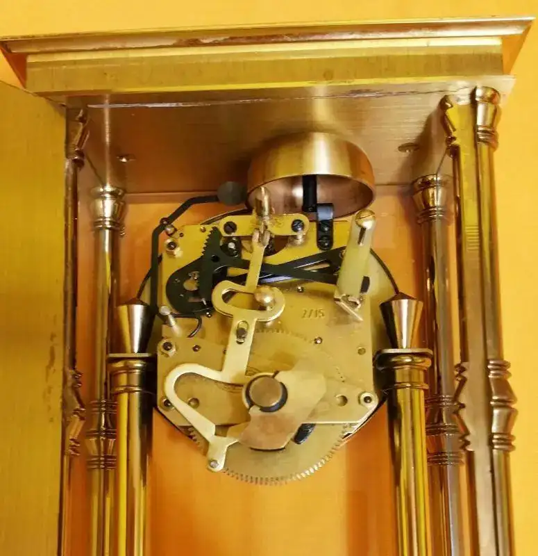

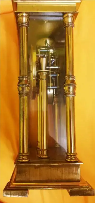

Hola compañeros y amigos:
Me gustaría saber vuestra opinión de expertos, y cualquier información que me pueda ayudar más a conocer la pieza, del reloj que aquí os presento:
-Es un reloj ALEMÁN, SCHMID SOBREMESA 8 DIAS CUERDA, imagino que movimiento suizo.
El problema es que me falta el péndulo, y me gustaría saber si es fácil o difícil acoplarle otro péndulo en caso de no hallar el mismo.
Me parece haber leído que estos relojes montaban un péndulo semi-circular.
Si alguien pudiera aportar alguna imagen de como son los mismos lo agradecería, y cualquier pista que me pueda conducir a comprarlo a buen precio como fornitura, y también, recordar, cualquier información que me pueda ayudar más a conocer la pieza. :ok::
Es todo, espero vuestra ayuda y que Dios os bendiga a todos. Un abrazo:

La maquina es alemana de 8 dias cuerda,con el mismo muelle para la soneria y el movimiento.La pendola es un disco completamente redondo y va montado sobre una barilla de laton plana ,con una doblez en la punta que entra en el escalon del prolongador y un taladro alargado que entra en el eje que tiene al final el prolongaqdor.La barilla plana, en la parte de bajo se situa el disco de la pendola ,que viene a ser como una moneda de 1 ó 2 € poco mas ó menos ,llevando al final de la barilla una especie de doble tuerca alargada, con un poco de moleteado para regular el adelanto-retraso del reloj.

Si,claro, la pendola tiene que tener unas medidas determinadas y la lenteja tambien unas medidas y un peso determinado.En cuanto a la exactitud.....bueno tienes que ver que nunca podra ser como un cuarzo. Este reloj al llevar muelle,cuando tiene toda la cuerda dada, el muelle tiene una tension y esta se va perdiendo con el paso de los dias,pero si esta bien ajustado,engrasado y afinado lleva una marcha muy regular.
Disculpad mi atrevimiento e ignorancia; pero creo que según los principios del péndulo simple, lo que importa es la longitud del péndulo (que para eso llevan la varilla roscada y la tuerca para ajuste y fijación preciso; luego hay otro mecanismos para mejorar esta circunstancia y evitar variaciones según la temperatura como los de mercurio) .
Por lo que , sólo para probar el reloj ; te serviría una alambre con un pequeño peso y luego buscar el péndulo más adecuado que corresponda por relación histórica, estética,...
